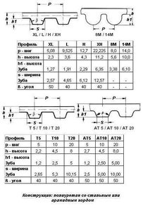

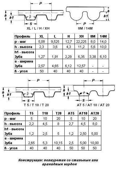

Ремень на шкиве - это совсем не то, о чём говорит nkp, он предлагает на приклеенный ремень положить свёрху другой "зуб в зуб", чтобы компенсировать растяжение и вибрации ремня. Для этого у ремня ширина зуба должна точно соответствовать ширине впадины. Я таких профилей не знаю. Все профили, упомянутые в PDF имеют разные ширины зубов и впадин.
Чертежи профилей с размерами легко на гуглить и посчитать ширины, тут достаточно знаний математики/геометрии уровня пятого класса.
Для примера можно посчитать например профиль T10 т.к. он вроде как подходит:
zubkon.jpg (7547 просмотров) <a class='original' href='./download/file.php?id=155257&mode=view' target=_blank>Загрузить оригинал (42.42 КБ)</a>
на чертеже указана ширина основания зуба, а нам нужна ещё ширина его вершины (S1). Возомним себя пятикласниками:
S1 = S - h1 / cos(20) * sin(20) * 2 = 5.3мм - 2.5мм / 0.94 * 0.34 * 2 = 3.5мм
Т.к. нам надо, чтобы профили зубов и впадин совпадали, то значит ширина дна впадины должна совпадать с шириной вершины зуба, т.е. тоже 3.5мм (S1). Давайте проверим какой должен быть шаг зубьев для подходящего нам профиля:
P = S + S1 = 5.3мм + 3.5мм = 8.8мм
А вот тут задница - у нас получился шаг 8.8мм, а в справочнике указано 10мм. Т.е. имеем потенциальный люфт в 1.2мм.

UAVpilot писал(а): А вот тут задница - у нас получился шаг 8.8мм, а в справочнике указано 10мм. Т.е. имеем потенциальный люфт в 1.2мм.
Хм, что мешает поженить ремни Т10 и АТ10? При полном соприконсновении будет отрицательный зазор в 0.3мм. Люфт/натяг регулировать величиной прижатия ремня АТ10 к Т10
Re: Рейка из ремня.
Во первых у T и у AT угол профиля разный. Во вторых "отрицательный зазор" - это очень быстрый износ зубьев ремней, они будут "съедаться" прямо на глазах.

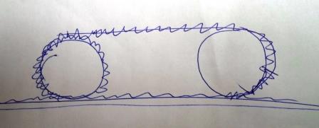

Сначала думал взять двухсторонний ремень и сделать типа гусеницы трактора:
SAM_5143.JPG (7655 просмотров) <a class='original' href='./download/file.php?id=155184&mode=view' target=_blank>Загрузить оригинал (41.78 КБ)</a>
Почитал про профиля, углы то не совпадают, короче калхоз получаеццо! Ещё и пойди-найди такие ремни! С разбега нифига, только это: http://remni.pro/?v=dzr А я ещё и от дробных миллиметров хотел отказаться.

UAVpilot, картинку чёт не видно.

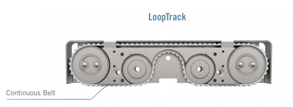

Q-starь писал(а):Сначала думал взять двухсторонний ремень и сделать типа гусеницы трактора:
Bell everman односторонним ремнём обошлись:
sbelt.jpg (7632 просмотра) <a class='original' href='./download/file.php?id=155187&mode=view' target=_blank>Загрузить оригинал (50.38 КБ)</a>

NKS
Сообщения: 2464
Репутация: 1233
Откуда: Волгоград
Re: Рейка из ремня.
Сообщение NKS »
Q-starь писал(а):Мне на моей коленке такое проблематично сваять
Если убрать кучку "мяса" из данной конструкции, останутся только 4 ролика (обычные подшипники) и пластина, к которой они крепятся.

Re: Рейка из ремня.
Q-starь писал(а):UAVpilot, картинку чёт не видно.
А так?
Q-starь
Сообщения: 839
Репутация: 604
Настоящее имя: Гэн
Откуда: Казахстан
Re: Рейка из ремня.
Сообщение Q-starь »
UAVpilot, так да.
