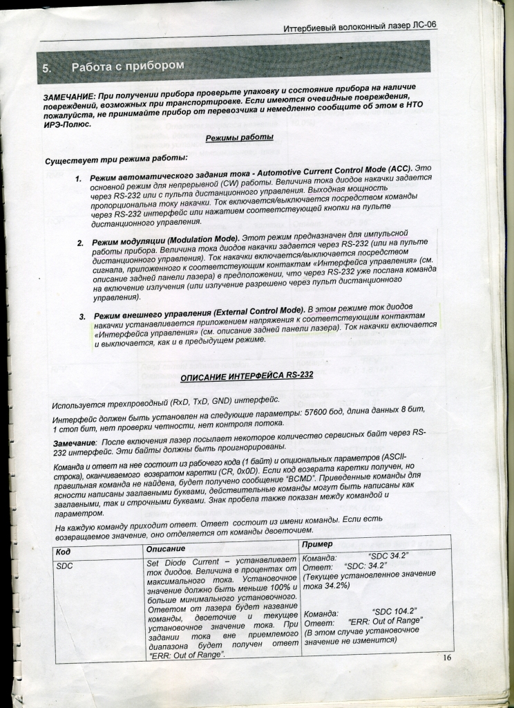

лазер управляется через порт RS-232 команда SDC 50 говорит о том что ток диодов 50% от максимальной. тоесть на выходе лазера буит 300 ватт. затем команда emon включает лазерное излучение. emoff выключает. на каком выходе лпт порта искать эти команды? если я их пропишу. и можно сразу проводок кидать к RS-232 лазера или нужен какойнить контроллер который свяжет LPT и RS-232?

drifter писал(а):лазер управляется через порт RS-232 команда SDC 50 говорит о том что ток диодов 50% от максимальной. тоесть на выходе лазера буит 300 ватт. затем команда emon включает лазерное излучение. emoff выключает. на каком выходе лпт порта искать эти команды? если я их пропишу. и можно сразу проводок кидать к RS-232 лазера или нужен какойнить контроллер который свяжет LPT и RS-232?
можно попытаться и по com поуправлять...
пока не понятен формат самой команды (например SDC 50 )
обычно команда - это байт данных,пишут чаще всего в hex-формате (например 00 0F )
для связи железки с компом нужно спаять кабель 3-х проводной
по моему RX1 ==>TX2
RX2 ==>TX1
GND==>GND
теперь писать в порт команды ( прямо с терминала)
вот только бы с форматом команд разобраться...

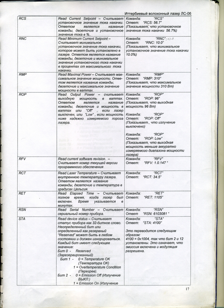

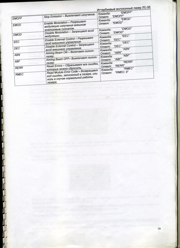

http://www.cnc-club.ru/forum/download/f ... &mode=view вот тут вроде описанно как онон работает...

Сообщения: 9116
Re: linux cnc не видит концевик
nkp писал(а):вот только бы с форматом команд разобраться...
nkp писал(а):так что получается - просто пытаться "SDC 50" в порт писать???
А что такого?
если быть точным, не "SDC 50" , а "SDC 50\r"
имеется в виду в COM-порт, конечно, а не LPT

Сообщение drifter »
я ж выкладывал сюда инструкцию... 19 сообщение на первой странице... http://www.cnc-club.ru/forum/download/f ... &mode=view http://www.cnc-club.ru/forum/download/f ... &mode=view http://www.cnc-club.ru/forum/download/f ... &mode=view http://www.cnc-club.ru/forum/download/f ... &mode=view или нужно все отсканировать?

Сообщения: 22776
Ту инструкцию я видел, но там же не вся инструкция может в лазере есть еще какие-нибудь входы.
