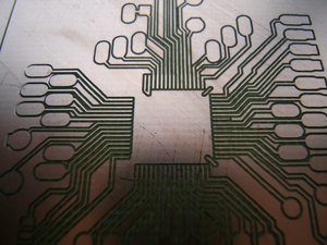

Станок для гравировки дорожек на печатных платах, сверловке переходов и профильной фрезеровкой плат.
Минимальная толщина гравируемой линии 0.2мм.
Станок должен быть оснащен системой удаления отработанного материала, возможно иметь защитную крышку закрывающую рабочую поверхность.
Желательно иметь систему для замены инструмента.
Интересует фирменный станок, желательно Европейского производителя (не Китай).
Рабочее поле: 500х500 (минимум)
Обрабатываемые материалы: Текстолит (толщина 1.6мм)

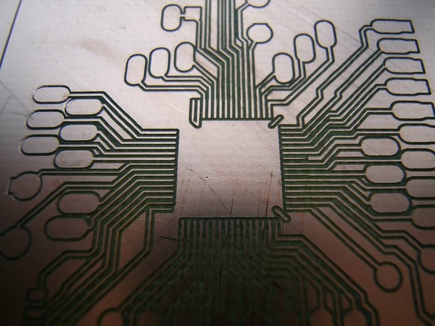

Примеры изделий (фото):
pcb.jpg (2402 просмотра) <a class='original' href='./download/file.php?id=159581&sid=b53080f3c366610e223126d013348d4e&mode=view' target=_blank>Загрузить оригинал (71.19 КБ)</a>
Вопросы:Требуется совет по выбору подходящего станка и оснастки.
Ориентировочный бюджет: 5000 euro

Размер конечно солидный, это для фрезеровки нескольких плат на одном листе.
Видимо бюджет требует апгрейда)
На какие варианты можно рассчитывать за 10К евро?
За 6К нашел такое - http://www.webshop.mipec.eu/PCB-milling ... ge-d71.htm
Но тут и размер материала не сильно велик 240 x 180, шпиндель не айс, да и вообще конструкция доверия не вызывает(

Оборудование хоть и не быстро, но определенно отобьется.
Вы правы, проект не хоббийный и в стандартной ситуации платы намного выгоднее заказывать на специализированном заводе, а в Китае так вообще за копейки.
Но у меня определенная специфика, требуется оперативное изготовление плат малыми партиями.
Фактический платы нужно делать на месте, благо платы двухсторонние и не сложные.
Можно было бы взять лазер, но тогда возникает проблема со сверловкой(
