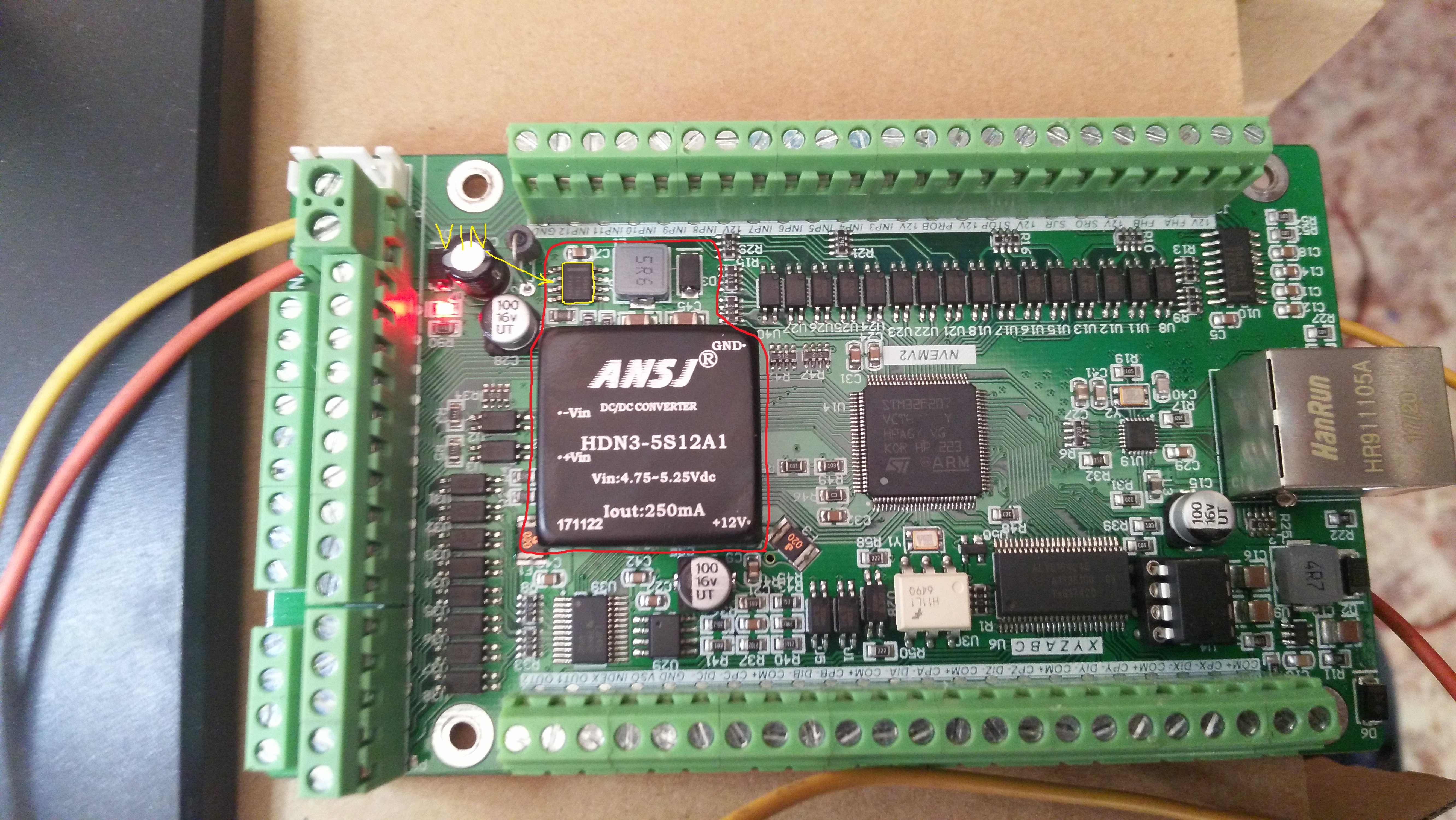

Здравствуйте господа и товарищи.
Примерно год назад купил у наших узкоглазых друзей 6-ти осевой контроллер NVEM. Дошли наконец до него руки и вот Прикол... Сразу после включения стало попахивать паленым. Так как вроде все работало решил что это от старого блока питания (наскоро запилил из компьютерного 12V). Минут через 10 контроллер погас. Вскрыл его и вот что обнаружил. Обведенная на фото красным область сильно греется (более 100С). Обведенный желтым TPS54340 как я понял накрылся медным тазом. Если я правильно понял даташит (в чем сомневаюсь) то на выходе он должен давать 3.3 и 5V. На HDN3-5S12A1 приходит почему то 1.5V на выходе 0. Есть подозрение что "под тазом" оказался и он так даже под 1.5V аналогично нагревается за 100С. Светодиод питания горит то ярко то почти гаснет. Вопрос в следующем: Можно ли где то найти схему на "сие чудо", можно ли где то или у кого то отремонтировать его или проще выбросить и забыть?

tvg-x писал(а):На HDN3-5S12A1 приходит почему то 1.5V на выходе 0. ... и он так даже под 1.5V аналогично нагревается за 100С.
HDN3 - это DC-DC преобразователь, приходит 5В, на выходе 12В. Если преобразователь "жарится" и напругу на входе садит до 1.5В, то либо по выходу 12В что-то коротит, либо сам преобразователь сдох. Пробовать отключить нагрузку по 12В на плате и выяснить причину.

Вот его то и не могу найти где купить. Вчера весь инет перерыл - их нет ни где. За подсказку спасибо, попробую просто выпаять его и посмотрю что получиться.
Еще раз спасибо. Похоже причина нашлась. Выпаял HDN3 - "обогрев" исчез, на входе HDN3 5.2V появилось. Похоже все остальное "живое", контроллер даже "завелся" от лабораторного БП. На всякий случай заменю диод шотки (D3 на плате), пока тыкал в контроллер мультиметром обнаружил что звонится в обе стороны. По HDN3 никакого описания найти не смог, но если посчитать получается вход у него должен быть 5V 0.6А. КЗ по входу нет (не звонится) но ЛБП уходит в защиту по току при подключении. Если OCP отключить проваливается напруга так же как было на плате. На выходе 12V так же 0. Осталось найти где взять HDN3 и понять почему помер этот.

Посмотреть куда идет выход - может оно и не нужно. В крайнем случае можно поставить любой бустер с дополнительными конденсаторами на входе/выходе.

Вот с этим наверное проблема без схемы. Дорожки очень мелкие + смд элементы много закрывают. HDN3 нашел на каком то мутном китайском сайте, попробую просто заменить и включить. Если паленым запахнет снова (похоже он то сразу и завонял, хотя сколько то минут выдержал) буду искать где косяк. Надеюсь просто брак HDN3. На всякий случай 2 заказал).

Конденсаторы при этом живые остались-ли...
Хотя он повышающий, но яб всё-равно проверил.

Проверял, живы.

+1. Автору- попробуйте там где стоял бустер подключить лабораторный БП +12В с защитой по току 250мА. Плата не коротит, не садит напругу? Вполне возможно, что "жареный" бустер - это следствие коротыша на плате по 12В.

Уже пробовал. Ток 0.002А, но думаю надо это проделать при подключенной плате. Приедут запчасти еще раз попробую.

Немного добавлю. Причину "абасрамса" нашел. Настранице товара, там где брал, большими красными буквами написано (для таких как я одаренных) "данная версия не поддерживает обратную связь со шпинделем!" А я, т. к. прошел год с покупки об этом уже забыл и провода туда приколхозил. Виноват сам.
