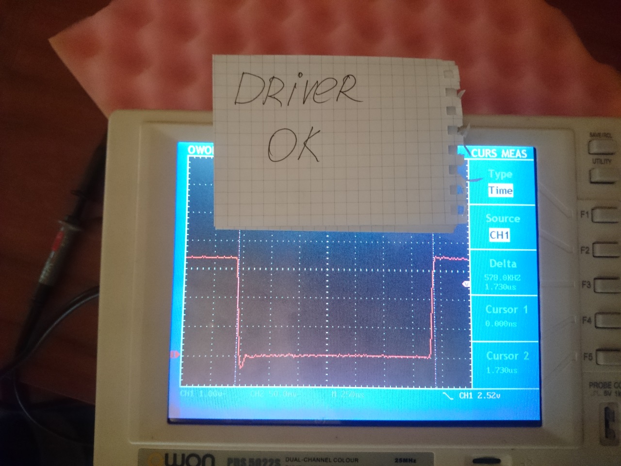

Поигрались, разобрались.
Duhas писал(а):вероятно без инверсии сигнала не выйдет, собственно надо согласовать чтобы управляемые и требуемые параметры совпали по "полярности"
Опытным путём установлено что данному контроллеру полярность сигнала безразлична (но не совсем). Обо всём по порядку:
Первая схема. Кардиограмма выводов kFlop в режиме "открытого коллектора":
Вторая схема. Кардиограмма выводов kFlop в режиме "LVTTL":
Никаких проблем нет. И там и там "ширина пульса" 2us (по умолчанию). Но как мы помним - первый вариант работал и перестал, а второй работает наверняка.
Теперь меряем сигнал, который выходит из оптрона внутрь драйвера. Тут-то собака и зарыта:
Первая схема. Кардиограмма сигнала из оптрона в режиме "открытого коллектора":
Вторая схема. Кардиограмма сигнала из оптрона в режиме "LVTTL":
Хоба. А импульс в LVTTL шире. Если в "открытом коллекторе" он составляет примерно 1,75us, то в LVTTL около 2,2us. Такие дела.
Это объясняет почему первая схема не работает, а вторая работает.
Причина сего явления - как раз таки полярность. Оптрон "корёжит" длину импульса, в зависимости от полярности.
Прописываем в процедуру инициализации строку "FPGA(STEP_PULSE_LENGTH_ADD)=48;", которая задает ширину импульса на выходе из kFlopa 2,6us.
Теперь всё работает вне зависимости от схемы подключения, полярности сигнала или режимов работы выводов kFlop.
А причина того, что первая схема у меня работала а потом перестала, очень банальна: оптрон чувствителен к температурным режимам.
Диаграммки из доки конкретно моего оптрона:
Всё-то дело в капризах оптрона. kFlop не спален, жизнь налаживается.
Дружите с хорошими электронщиками, слушайтесь маму, кушайте кашу. Пишите толковую документацию на контроллеры и драйверы, которые производите.

а говорил, в электронике не очень, верблюда изобразить пытался :))
молодца!
тесты - правильные, а вот с выводом все же сомнения. Ибо даже на глазок разница никак не 5 и даже не 10 nS. Но тут без просмотра входной схемы драйвера не определить. Ну да ладно, главное - работает.
