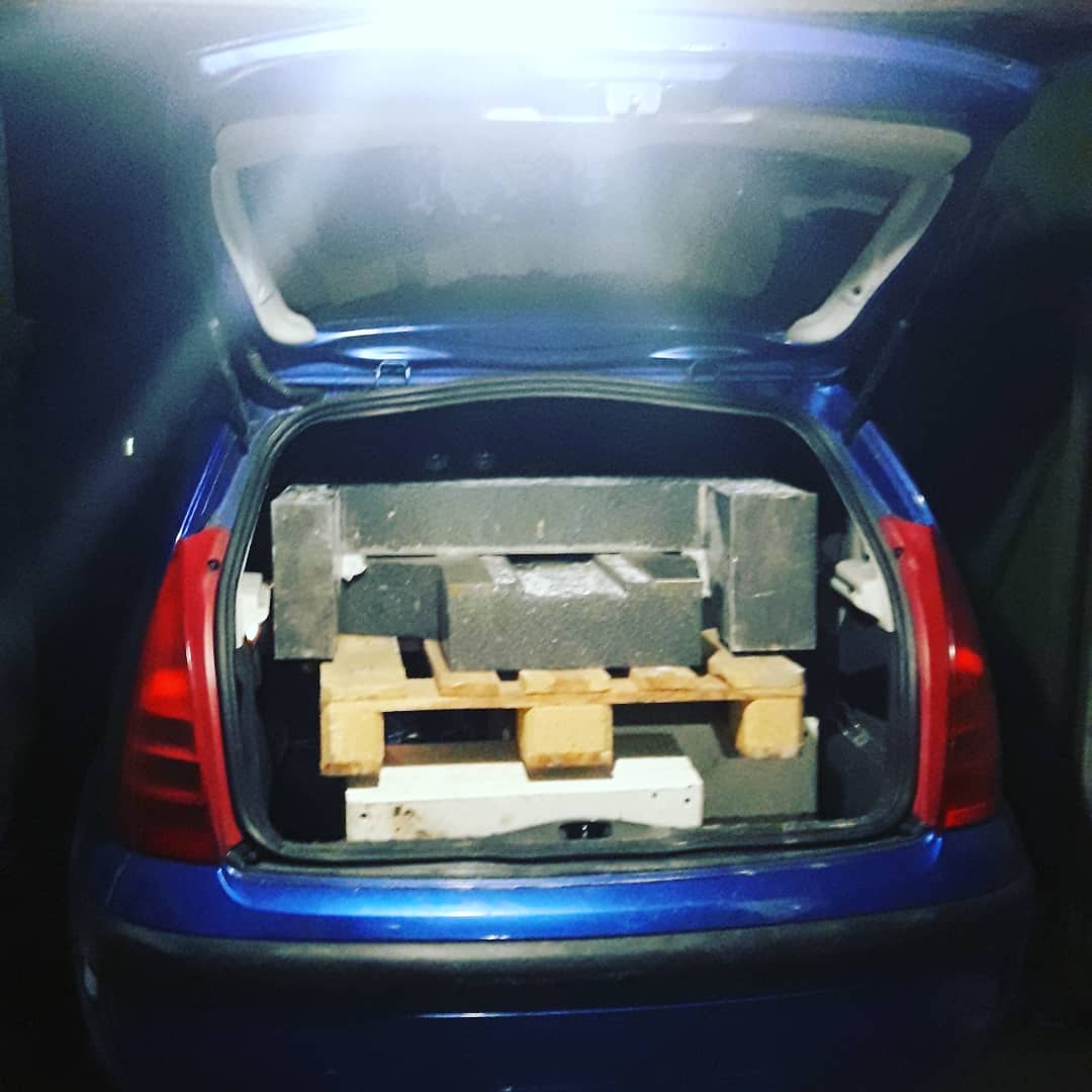

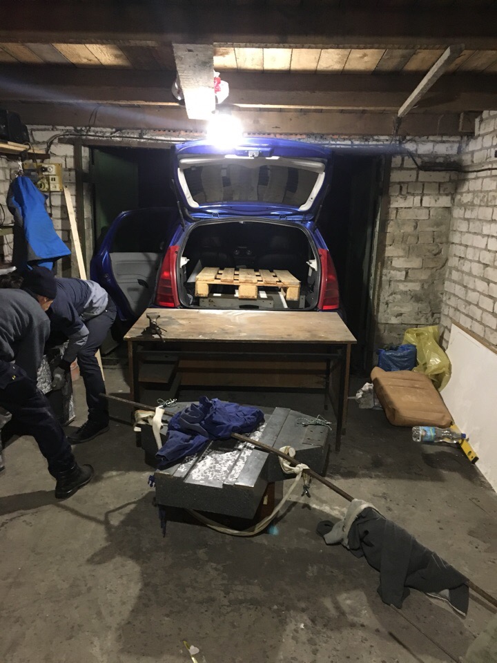

Smlua, тут папа рядом, глубоко верующий человек. Так что у нас был мат под запретом на весь вечер). Отвёз станину, рабочие поржали с того как я на ней дополз до завода. Сказали мастер болеет так что 7-10 дней нужно к сроку работы приплюсовать. Пока буду заказывать фрезы с али и инструменты для шабрения с досок объявлений. Плюсом надо подготовить верстак для установки станка.

dpss-2
Сообщения: 538
Репутация: 305
Настоящее имя: Alex
Re: Экспресс постройка с нуля, полимербетонный 400х600х160
Сообщение dpss-2 »
Hanter писал(а):на лице все написано... :))))))
Счастье! Просто счастье, когда станину можно взять и положить в легковушку. И самому туда до кучи сесть. :)

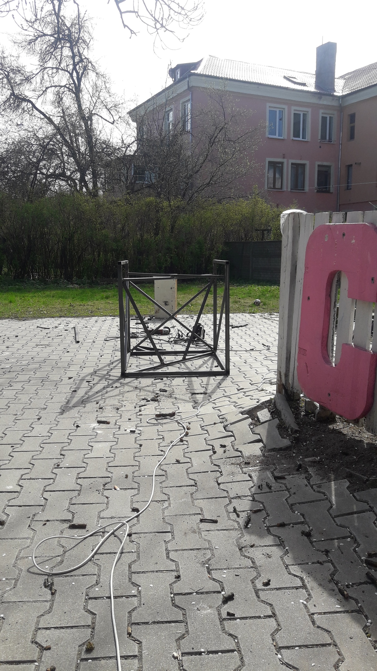

Окей Гугл: Как при сварке станины не вызвать сатану?

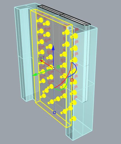

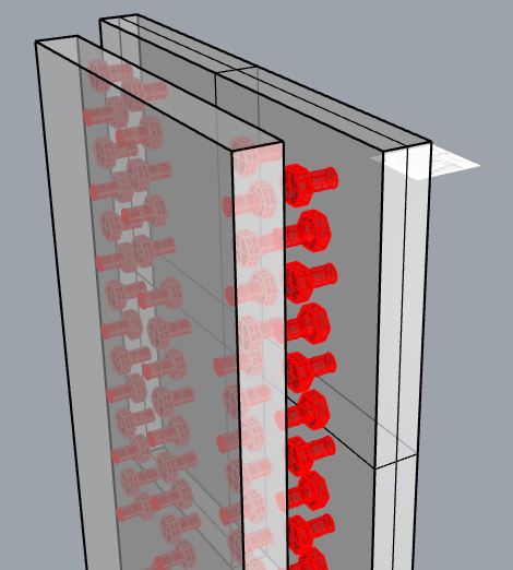

На следующей неделе жду основание и портал станка + 2 каретки. Одну из них сломали на заводе, хорошо что самую маленькую Z. Я уже сделал новую, добавив арматуры в рёбра жесткости. Они изначально были только из полимербетона и одно из них оторвало в тот момент, когда деталь только прижимали для обработки.
Сначала думал вытащить из детали старые закладные, но 5 минут работы кувалдой не принесли никаких результатов. И 2 стальные пластины с арматурой так и остались навсегда вместе. Ещё вопрос по поводу жизнеспособности ШВП С7 с одинарной гайкой при больших массах кареток. Я взвесил Z и мня очень удивил результат. 14.5кг, конечно её надо будет подпружинить, но походу до модернизации станка о высокоскоростной обработке можно будет забыть. Стол по Y весит 50 и думаю X около 25.

А что, плита Z тоже полимербетонная?

зачем кубалда - прелесть полимербетона в том что его можно переработать - кинь в костер и полимер выгорит - получишь закладные и кучку камня

Dimka_almighty, Да. Вот скрины примерно как это всё происходит. Бетон используется в качестве соединяющего раствора между двумя 16мм листами стали. На скринах только нет новой арматуры в рёбрах.
