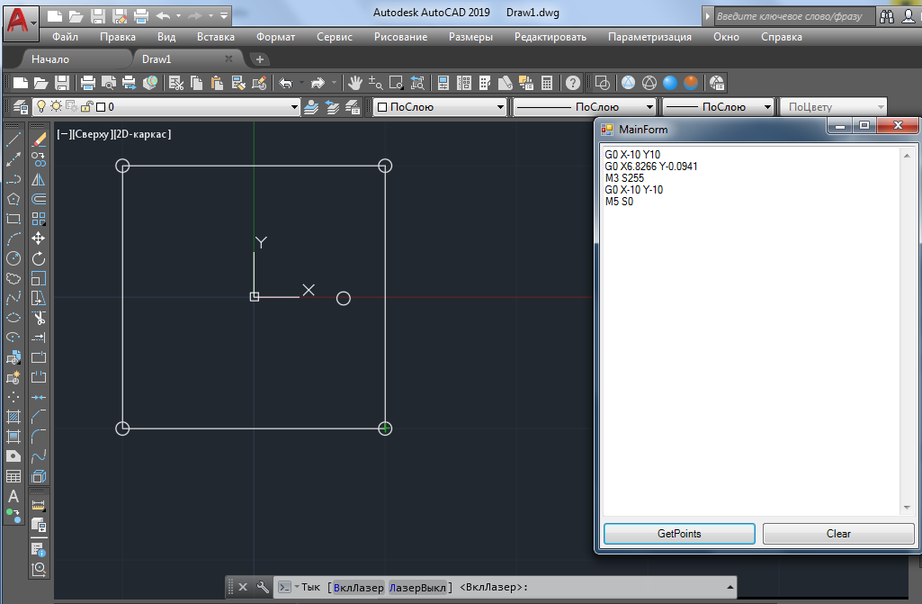

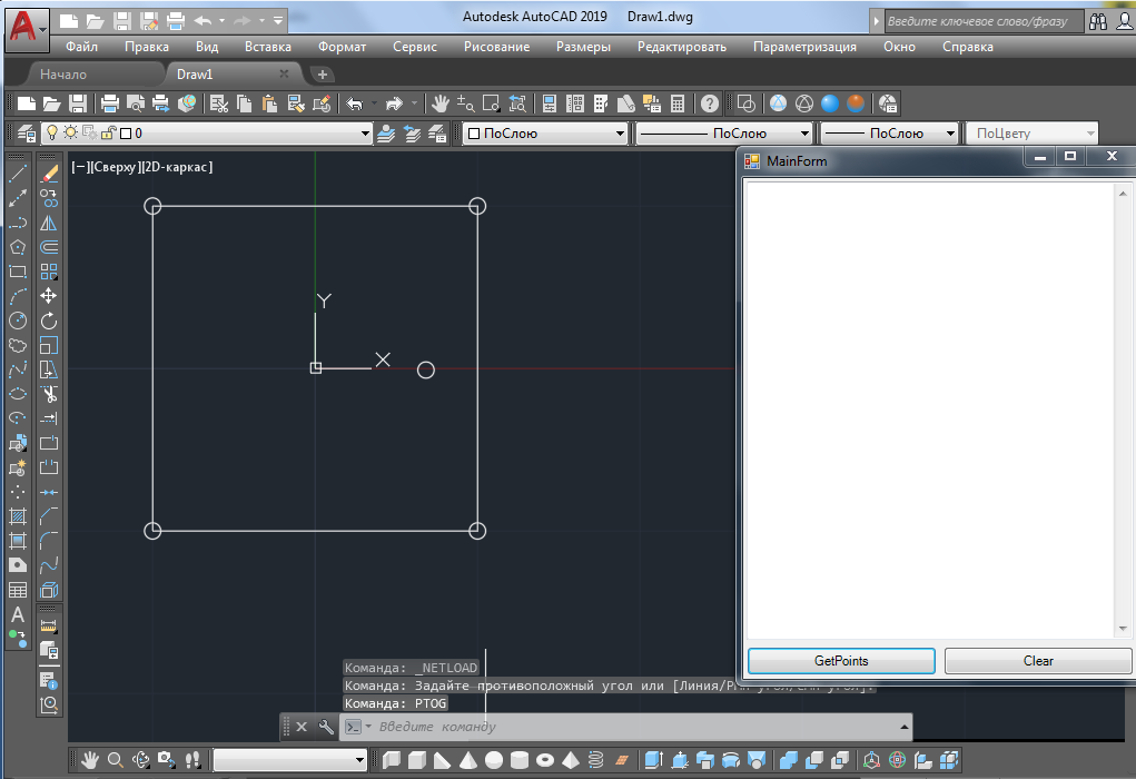

dadlick писал(а):
mail263@mail.ru писал(а):нужно реализовать следующий алгоритм:
если связка AutoCADa и Grbl контроллера устраивает, то такое возможно реализовать.
Начнем с малого. :thinking:
1.PNG (7200 просмотров) <a class='original' href='./download/file.php?id=158744&mode=view' target=_blank>Загрузить оригинал (99.02 КБ)</a>
2.PNG (7200 просмотров) <a class='original' href='./download/file.php?id=158745&mode=view' target=_blank>Загрузить оригинал (98.08 КБ)</a>
Теоретически приложенная сборка должна работать на AutoCADе с версии 2017 по 2019, тестил на 2019.
Как использовать:
1 в командной строке исполнить команду "_Netload"
2 в открывшемся окне указать к приложенной dll "PointToGCode.dll"
3 согласится на загрузку
4 исполнить в командной строке "PtoG", запустится форма см скриншоты
5 кнопка GetPoints активирует стандартную функцию указания точки в AutoCAD, тыкая в чертеж, в окне будет писаться Gкод перехода в указанную координату.
6 по правой кнопке мыши доступно включить лазер "ВклЛазер" ( "M3 S255") и выключить "ЛазерВыкл" ("M5 S0")
PointToGCode.zip
(8.06 КБ) 350 скачиваний
