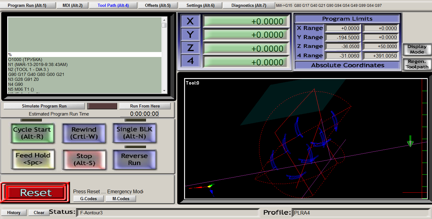

Добрый день форумчане ! Прошу у Вас помощи.
Начали осваивать поворотную ось на станке от purelogic. Работаем в SolidCam 2016 x64 SP3 HF3. Постпроцессор стандартный gmill-MDAV4-Mach3-Xrotation.
Нужно сделать вырезы в пластиковой трубе - 4 отверстия через 90 градусов. В солиде все проходит хорошо- визуализация делает так как надо. Но при генерации кода и загрузке в MAch3 имеем только 3 отверстия - 4ое отверстие почему то совпадает с 1ым. И так со всем оставшимися отверстиями. В чем может быть проблема? С Уважением.

В трансформации поставьте галочку вкл оригинал, угол поворота 90 и шаги 3!Delfik писал(а):Добрый день форумчане ! Прошу у Вас помощи.

Сделал но не помогает. Не добавляет 4ый элемент по оси вращения. Это может быть связанно с тем что сначала были выбраны 3 контура а затем в разделе Трансформация была создана ось вращения для них?Frezer_PU писал(а):В трансформации поставьте галочку вкл оригинал, угол поворота 90 и шаги 3!

Вы проверяли УП, в ней есть 4й угол поворота ?Delfik писал(а):Сделал но не помогает. Не добавляет 4ый элемент по оси вращения. Это может быть связанно с тем что сначала были выбраны 3 контура а затем в разделе Трансформация была создана ось вращения для них?Frezer_PU писал(а):В трансформации поставьте галочку вкл оригинал, угол поворота 90 и шаги 3!

Вот архив с файлами. Самое интересное что попробовал другой постпроцессор gmill_Haas_4x_Yrotation и в полученном коде mach3 рисует нужные 4 окна по кругу. Правда нужно в начале пару строк удалить и в конце.Kachik писал(а):Залейте модель и кам операцию, в архиве. Быстрее посмотреть и попробовать, чем угадывать где галка пропущена.
Но всеже хочется чтобы стандартный постпроц(gmill-MDAV4-Mach3-Xrotation.) работал т.к уже привыкли на нем в 3ех осях работать да и судя по названию 4я ось должна работать.

Верить названию постпроцессора это ошибка новичков которые думают что если файл так называется то он 100% рабочий и подходит именно под их станок и это то что им надо но когда понимает что его содержимое выдает косяки то не понимают как такое возможно ведь файл с названием именно их станка ))Delfik писал(а):Вот архив с файлами. Самое интересное что попробовал другой постпроцессор gmill_Haas_4x_Yrotation и в полученном коде mach3 рисует нужные 4 окна по кругу. Правда нужно в начале пару строк удалить и в конце.Kachik писал(а):Залейте модель и кам операцию, в архиве. Быстрее посмотреть и попробовать, чем угадывать где галка пропущена.
Тогда правьте свой пост и ищите проблему , сравните его содержимое с gmill_Haas_4x_Yrotation и попытайтесь исправить или же поправьте gmill_Haas_4x_Yrotation под вид вашего gmill-MDAV4-Mach3-Xrotation и не морочьте себе голову , так будет проще!

1. У Вас СК задана с вращением вдоль оси Y. О каком (gmill-MDAV4-Mach3-Xrotation) может идти речь ??? Вы не задумывались для чего отдельные посты с вращением по X и по Y ?Delfik писал(а):Вот архив с файлами. Самое интересное что попробовал другой постпроцессор gmill_Haas_4x_Yrotation и в полученном коде mach3 рисует нужные 4 окна по кругу. Правда нужно в начале пару строк удалить и в конце.
2. Пара строк в конце и одна в начале программы которые Вы удаляете - надо править пост, там взаимоисключающие команды в одном кадре G28 – автоматический возврат в исходную позицию и тут же Z0. Нужно оставить что-то одно.
Взял из директории \Труба\G-codes Ваш файл F_contour3.nc убрал лишние G28 загрузил в матч и вуаля всё нормуль как на вашей последней картинке: всё работает.
3. Не знаю через какие посты делались остальные коды, но там стоит поворотка ось C.
У Вас проблема не с КАДом или КАМом и даже не с постом (хотя его надо править), а с непониманием, что вы делаете и с незнанием даже минимально G-кодов...
Если нужна помощь - давайте разбираться по порядку. 1. Что у Вас за станок и какая ось там крутится (она вообще крутится вручную с клавиатуры ?). 2. Вдоль какой оси стоит поворотная ось ?
По простому всё должно совпадать например поворотка - ось A, она вдоль Y соответственно в Матче должны стоять две галки - А поворотная и поворотная ось вдоль Y.
далее поворотная ось должна управляться в ручную (по умолчанию клавиши + и - кажется).
Если это работает, переходим дальше. В Солидкаме Систему координат надо задать соответственно (у Вас в примере как раз вращение идёт вдоль Y) и это должно совпадать с постпроцессором, то есть в Вашем примере пост должен быть обязательно ****_****_4x_Yrotation !
И только если всё вышеуказанное будет совпадать, то будет работать.
Если не совсем понятно - пишите будем дальше разбираться.
