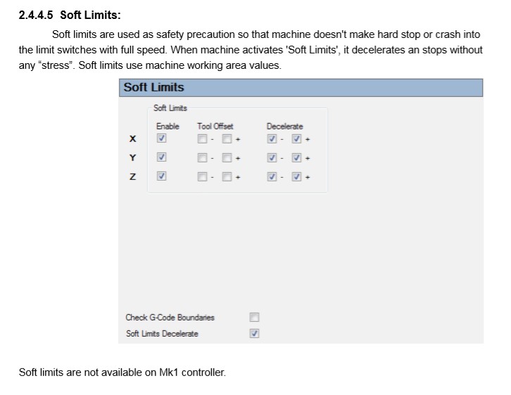

maagalex писал(а):А в контроллерах от планет есть возможность подключить датчик высоты двухступенчатый, который сначала снижает скорость а потом уже останавливает подачу?
Сделать так как хочет maagalex возможно, но не нужно. По китайскому описанию первый датчик оптический, высокоточный микронный, второй механический.
Далее, я тут подумал, USB CNC Controller Mk3 позволяет настроить софтлимиты, которые при при хоминге и подъезде станка к концевику снижают скорость, без всяких ухищрений. По идее на наезде на -Z при измерении должен притормаживать при условии, что длина инструментов не слишком разнится.
Аннотация 2019-03-25 084338.jpg (3756 просмотров) <a class='original' href='./download/file.php?id=159586&mode=view' target=_blank>Загрузить оригинал (45.67 КБ)</a>
Аннотация 2019-03-25 084627.jpg (3756 просмотров) <a class='original' href='./download/file.php?id=159587&mode=view' target=_blank>Загрузить оригинал (49.64 КБ)</a>
Да, вмешаться скриптами все равно придется, если будет использоваться датчик с обдувом.
Дополню: процедура измерения длины инструмента в USB CNC Controller предполагает отдельную настройку скорости движения станка, и по этому, нет смысла использовать что то еще.
