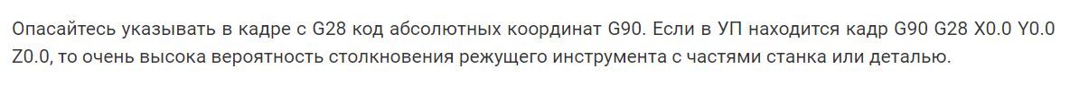

Почему в программируемом нуле (G28) пишется код G91, а не G90? Пример: G28 G91 X10. Y25.

cncmybox

отсюда http://planetacam.ru/college/learn/16-1/
там и про остальное почитать можно. вторая ссылка в поиске https://www.google.com/search?q=g-коды :)

cncmybox, я уже сидел на этом сайте, ничего из вышеперечисленного я не нашел, по поводу G28 G91 не понятно, каким образом инструмент может столкнуться с деталью или частями станка? Опять же, недосказанная информация. Ничего из того, что я хочу знать - там не написано.

Sovereign писал(а):Почему в программируемом нуле (G28) пишется код G91, а не G90? Пример: G28 G91 X10. Y25
Скорее всего потому , что в данном случае понятнее вести отсчет по инкрементальным координатам
То есть задается смещение от хоум позиции на конкретное расстояние
Этот код применяют для установки осей станка в желаемое положение операратора, для смены инструмента, для подхода стола к оператору и подобных вещей
