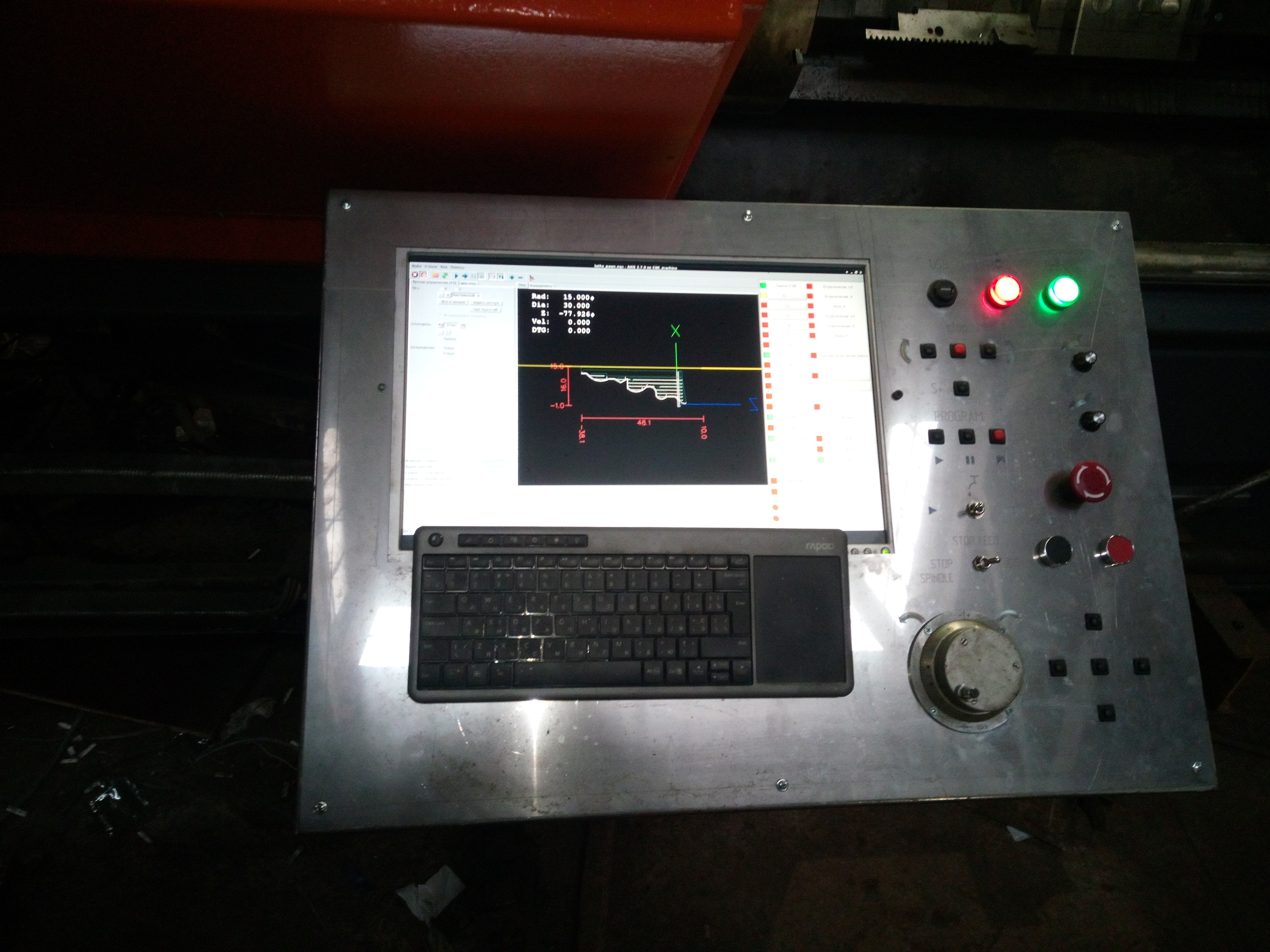

Всем спасибо за помощь. В итоге все получилось.
Станок (6994 просмотра) <a class='original' href='./download/file.php?id=159060&sid=c6e36adfb5a1063389f2768904ebf375&mode=view' target=_blank>Загрузить оригинал (3.79 МБ)</a>
Станок
Пульт (6994 просмотра) <a class='original' href='./download/file.php?id=159061&sid=c6e36adfb5a1063389f2768904ebf375&mode=view' target=_blank>Загрузить оригинал (2.61 МБ)</a>
Пульт
