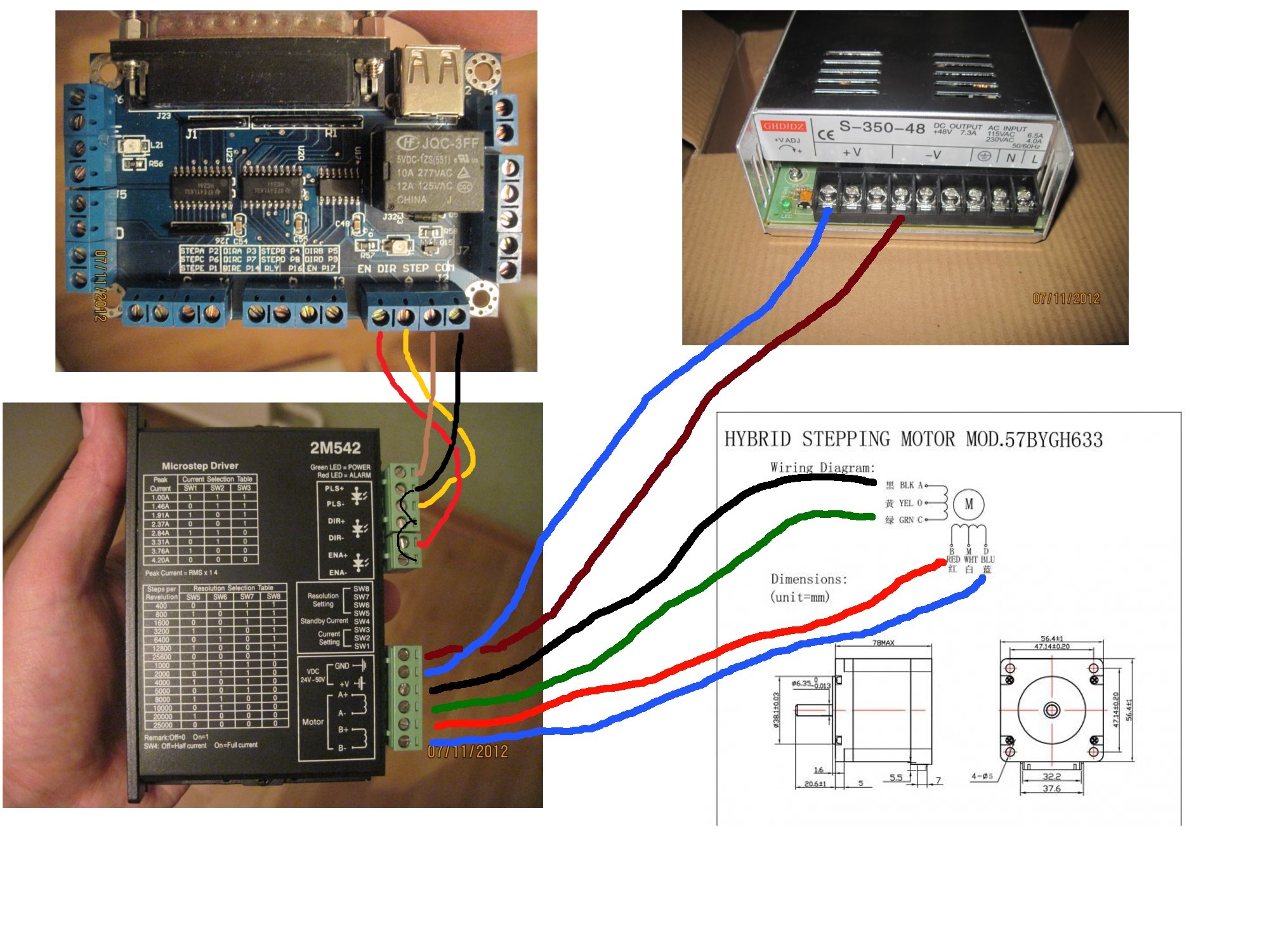

Зажёгся сборкой фрезерного станка. Приобрёл следующее оборудование:
1. 5 axis CNC Breakout board interface adapter board V5 type MACH/EMC2/KCAM4
2. 2M542 CNC 4.2A Stepper Motor Driver Controller 24~50V DC Router
2. NEMA23 STEPPER MOTOR 270OZ-IN,3A 6- Leading wires, 2 Phase CNC Mill &Cutting 57BYGH633
Скоро сказка сказывается, да не скоро дела делаются. На моторах оказалось 6 проводов вместо ожидаемых 4х. Дьявол скрывается в деталях.Не обратил на это внимание в описании на английском. Можно ли как-то соединить мотор с данным контроллером?
Помогите пожалуйста это всё объединить. Прочертите стрелочками что куда на рисунке (да, я в этом деле настоящий делетант или чайник). Самая большая глупость с моей стороны заключалась в том, что надо было задать вопрос до, а не после приобретения...

Наткнулся на такой совет относящийся к моторам:
Нужен тестер для замера сопротивлений. находишь 2 обмотки. (в каждой обмотке 3 провода будут звониться)
теперь среди этих 3х проводов нужно найти провод, который идет от середины обмотки. при прозвонке этого провода на 2 других будет одинаковое сопротивление. средний провод никуда не подключаешь. просто заизолируй его и все. эти 2 провода подключать к А+ и А-. аналогичными действиями подключаешь к В+ и В-.
Он сработает? Как это повлияет на точность, удержание положения и крутящий момент?
Re: Как это всё соединить?
Контакты O (желтый провод) и M (белый) на моторе оставь свободными, остальные подключай, как четырехпроводной.
Черный и зеленый - одна обмотка, красный и синий - вторая.
По поводу качества Wantai Motors, кстати, здесь немало нехороших слов сказано...

Но это потом, а пока у меня ещё остался открытым вопрос, как правильно соединить плату с контроллером шд
У платы 4 выхода: En, Di,r Step, Com
У контроллера 6 входов: pls+, pls-, dir+,dir-, ena+, ena-
В самом контроллере, для данных шд и 200 шагов на оборот, необходимо установить перемычки
sw1=1
sw2=1
sw3=0
sw4= ? (предполагаю в 1)
sw5=1
sw6=0
sw7=0
sw8=0
Правильно?
Если правильно понял то соединить контроллер с шд необходимо следующим образом. (8422 просмотра) <a class='original' href='./download/file.php?id=9159&mode=view' target=_blank>Загрузить оригинал (381.89 КБ)</a>
Нарисованное вроде правильно. По подключению драйвера к контроллеру:

http://www.usinages.com/conversion-tour ... 51-15.html
http://www.usinages.com/ressources/image/81825
такая же схема представлена. Что скажете?
по идее, если там диод стоит, то в одном случае будет работать, а во втором - нет и все. и это должно быть видно сразу.

Долго не писал, всё изучал.
Собрав по схеме на рисунке, у меня не получилось заставить крутиться двигатель. При третьем включении блока питания, наблюдал как он засвистел и через несколько секунд потух. Больше не включался. Погоревал, заказал новый (старый пока не отослал в Китай).
Настроил mach3 демо версию, подсоединил один двигатель по Х, но он не крутится.
С час назад замерил напряжения и вот какие цифры получаются:
При выключенном компьютере на контроллер подаётся 48,2 В
Из контроллера: А+ А- = 147 В, В+ В-= -147В (При этом моторчик свистит) и сила тока чуть ли не 6 А (хоть и выставил 2,83А переключателями) Движок сразу тёпленьким стал и мне что-то жарковато тоже от волнения.
При включении ПК и платы управления (она питается от usb порта), напряжения на выходе из контроллера А+ А- = 0, В+ В-= 0
Хотя я думаю такого быть не должно, двигатели должны же фиксироваться каким-то напряжением.
Вообще включать контроллеры без включённого компьютера можно? Двигатель не спалят.
Кто что скажет и подскажет.
how2.jpg (8142 просмотра) <a class='original' href='./download/file.php?id=10316&mode=view' target=_blank>Загрузить оригинал (563.04 КБ)</a>
Re: Как соединить блок питания контроллер и двигатель?
sapsan писал(а):Из контроллера: А+ А- = 147 В, В+ В-= -147В (При этом моторчик свистит) и сила тока чуть ли не 6 А (хоть и выставил 2,83А переключателями) Движок сразу тёпленьким стал и мне что-то жарковато тоже от волнения.
Обычным тестером это не померять, ибо не умеет. Если свистит, то хорошо - стоит на удержании.
sapsan писал(а):При включении ПК и платы управления (она питается от usb порта), напряжения на выходе из контроллера А+ А- = 0, В+ В-= 0
Пины LPT надо настроить правильно, а сейчас при включении ПК и платы управления похоже снимается сигнал Enable и драйвер отключается.

enable - может вы имеете в виду что проблема в соединении платы и контроллера?
На контроллере есть ena+ ena-, нп плате просто EN
Да, это оно.
Если мой склероз мне не изменяет, то при подаче питания на эти контроллеры на них загораются красные лампочки, а при полаче на них активного сигнала Enable лампочки становятся зелёными.
СОМ - это земля?
Тогда по идее ее надо вешать на Enable- Puls- Dir-, а на + - сигналы с контроллера...
elephant007
Сообщения: 768
Репутация: 332
Откуда: Сибирь, Томск
Сообщение elephant007 »
Не трогай пины Enable пока что, и в настройках проги не привязывай их тоже. Будет работать без них. Если подать плюс на пин Ena, снимется напруга с Pulse и DIR. Движок останется без удерживающего напряжения. можно будет крутить руками.
Для чего он тогда нужен? Чтоб подать напругу на ШД только в момент работы УП. Все остальное время он стоит холодный, экономит электричество и не греет Сибирь.

Nick писал(а):СОМ - это земля?
отлично. движок как вкопанный теперь стоит-это радует.
но никак не крутится. В чём может быть ещё дело?
