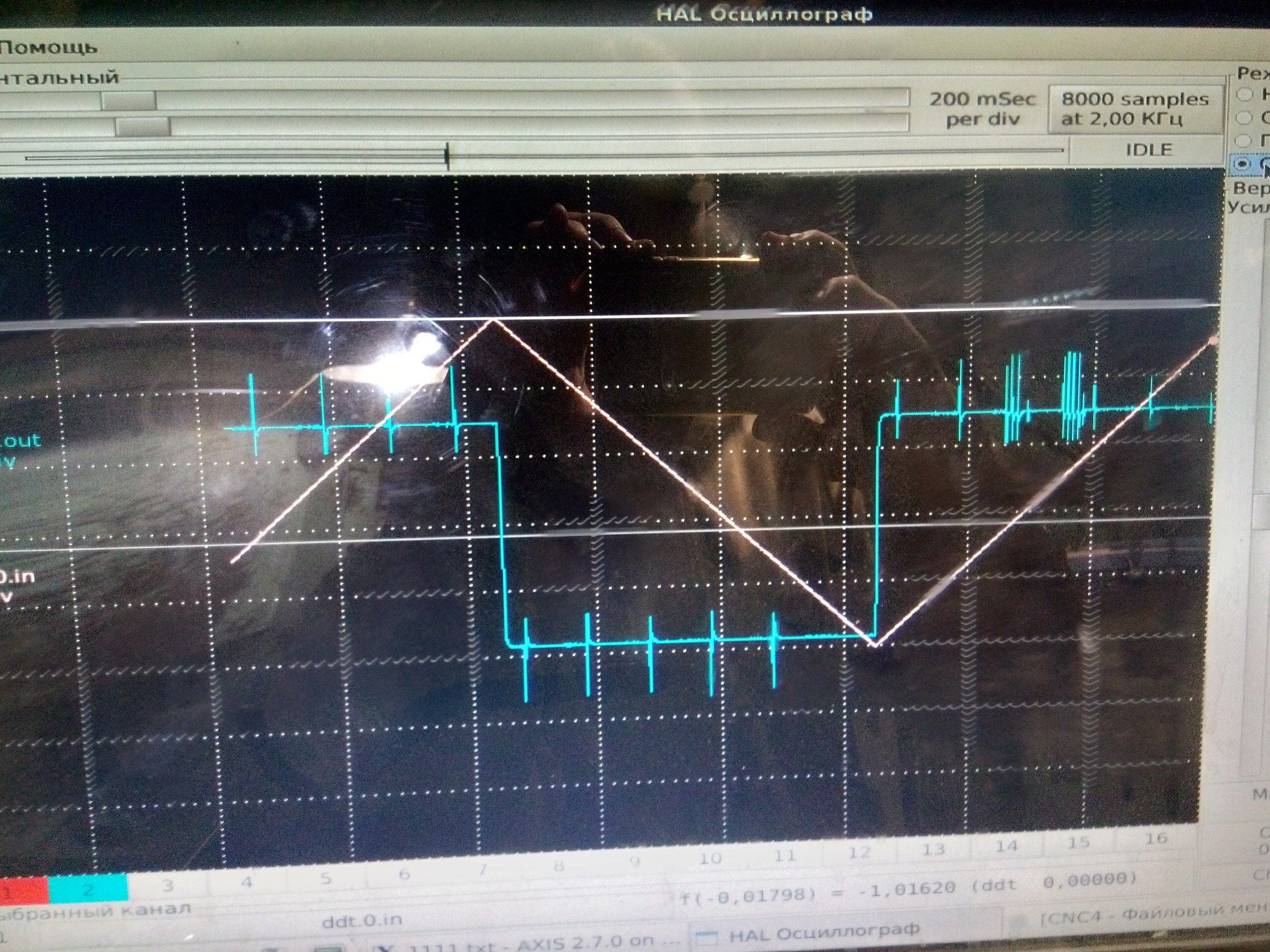

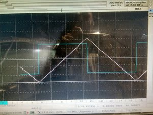

Стоит дистрибутив дебиана с сайта линуксцнц. К нему подключена меса 5i25. Станок управляется по степдиру.
Суть проблемы. На фотке без помех, осциллограмма координат и скорости подающихся на месу через пин задания координат. Прямоугольный график это производная этого сигнала, т.е скорость.
Однако на выходе обратной связи степгена месы идет сигнал с помехами. Как видно по графику скорости этого пина.
Судя по всему эти помехи делает сам степген. От ускорения степгена помехи не зависят. В результате при обработке образуются ямки. Как устранить помехи?

Ямки больше похожи на дробь фрезы. На какой скорости все фрезеруется?
Вообще помеха может быть из-за ошибки дифференцирования - если есть хоть какая-то дискретность - то при дифференцировании будут скачки.
Какое разрешение на осциллогрфае? Такое ошщущение, что рисунок на детале примерно 1мм - если сравнить со скоротью перемещения и расстоянием на графике скорости, то будет совпадение?
Скинь Gкод - это еще может быть лаг на стыках прямых участков - тогда это вопрос к планировщику траектории.

Появилось подозрение что эти импульсы не на что не влияют , кажись дело в японской бу швп, на каждом см перемещении разный люфт в гайке
сейчас поменяем на другую и посмотрим ...

Nick писал(а): Скинь Gкод - это еще может быть лаг на стыках прямых участков - тогда это вопрос к планировщику траектории.
код кинуть не могу , но суть в том что все делается дуговой интерполяцией
