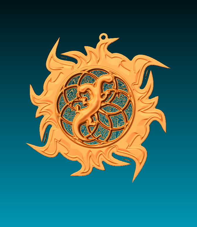

Ребята, дайте совет. Нужно сделать медальончик из 2-х мм аллюм.листа. СОЖ нет, Какие рекомендации?
Или же из пластика лучше?
Это бутофория и главное что бы кончики "Звезды" были гибкими. Т.е. не сломались в процессе недолгой эксплуатации
Спасибо.

Брызгай под фрезу вд-шкой например или силиконом, хотя насчет силикона я не уверен.

Re: Обработка аллюминия без СОЖ
При больших оборотах и подачи в зоне резки Ал нагревается плавится и налипает на фрезу. От этого избавляются снижением оборотов и подачи, или поливают СОЖ. СОЖ если станок позволяет можно заменить на воду. Вода подается в зону резки иглой от шприца.
Можно брызгать WD-40 или поливать фрезу маслицем но тогда нужно сидеть и караулить станок.

Придется сидеть. Буду пробовать.
На счет селикона не совсем понял, он подойдет?
ampredator писал(а):Придется сидеть. Буду пробовать.
Если фреза забьется Ал то хоть рядом сиди можно запороть деталь. Фрезу начинает отгибать. Когда Ал фрезерую иль в сухую но тогда режимы занижаю чтоб не липло или поливаю водой постоянно и не слежу за станком.

Короче итог: Подачу делаю не высокую, за проход снимаю минимум а с оборотами?
Если короче то есть формулы для расчета оборотов и подач. Фрезы нужно брать или специальные по Алу или 2х перые. А лучше СОЖ использовать и побольше если хош чтоб поверхность блЯстела. Стружку если не смывать царапает поверхность. Не хош воду использовать чтоб станок ржавел можно самому СОЖ сделать из мыла, или использовать солярку.

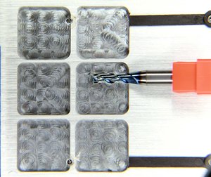

подскажите кто в курсе, как избавится от этих паразитных разводов от фрезы ?
endmill.jpg (19807 просмотров) <a class='original' href='./download/file.php?id=10576&mode=view' target=_blank>Загрузить оригинал (218.93 КБ)</a>
пальцем они не прощупываются но глаз совсем не радуют.
может есть какието специальные приемы ?
резал без СОЖ, на один из карманов брызгал вд-40 но эффекта 0.
стружку вяло тянул пылесос (короб еще не доделан).
evgenyjp писал(а):подскажите кто в курсе, как избавится от этих паразитных разводов от фрезы ?
1. Проверь перпендикулярность шпинделя к столу явно шпиндель стои криво
2. на чистовых проходах уменьшай шаг и съем за проход.
evgenyjp писал(а):1. это надо какойто прибор для проверки ?
есть специальный http://www.chipmaker.ru/index.php?app=c ... _id=310158, можно изготовить самому из 2х индикаторов.
evgenyjp писал(а):ето точно не стружка царапает ?
стружка бы царапала везде, а не постоянно в одном и том же месте. Чем больше фреза тем сильнее будет виден рисунок. Поставь фрезу побольше диаметром 10-20мм и фрезерни с перекрытием в 70-90% и тогда будешь чувствовать орнамент пальцами.
evgenyjp писал(а): просто не казалось еслиб шпиндель стоял не перпендикулярно он бы наверно просто плоскость завалил, а тут именно круговые царапаины от краев фрезы.
Чтобы был такой орнамент достаточно чтоб шпиндель был наклонен на пару десяток. Завал стенки не увидеть если это сделано за один проход.

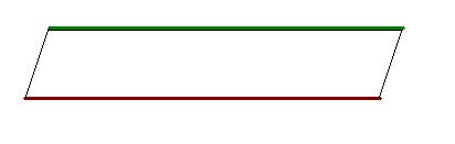

evgenyjp писал(а):так-то в целом с геометрией проблем нету, все детали что резал довольно точно в размер идут и грани ровные.
Чтобы увидеть что грани "ровные" нужно приложить точный угольник. А измерять верх (зеленый) и низ(красная) твоей детали бесмысленно так как они будут ровны если фреза прошла чистовой проход или сделала но это за один проход по высоте.
скос кромки.JPG (4.16 КБ) 19776 просмотров

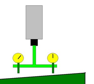

evgenyjp писал(а): 2. ето попробую, хотя я когда подбирал режимы резания я и по 0,5мм пробовал и тож самое, еше меньше нужно снимать ?
Измерь перпендикулярность шпинделя несложным в изготовлении инструментом. Когда измеришь перпендикулярность явно удивишься. А потом пошевели портал надови на портал и еще веселей будет :hehehe:
Делается прибор просто. Можно сделать с одним или двумя индикаторами. С двумя проще в работе, но сложней делать. Берется небольшой пруток это будет крепление прибора в шпиндель, приваривается к пластинке в которой сделано отверстие под крепление индикатора. Индикатор вставляем в крепление и готово, устройство в шпиндель.
Наш прибор свободно будет вращаться в шпинделе от руки так как зажат в шпиндель.
Крутим прибор в положение Х+ едим вниз до косания стола, выставляем индикатор в ноль. Крутим прибор в Х- и смотрим разницу показания прибора в Х- и Х+ и радуемся :hehehe:
для понимания нарисовал косой стол, тоже самое будет с косым шпинделем. Индикаторы справа и слева будут показывать различные значения.
выставление шпинделя.JPG (19776 просмотров) <a class='original' href='./download/file.php?id=10584&mode=view' target=_blank>Загрузить оригинал (17.78 КБ)</a>
