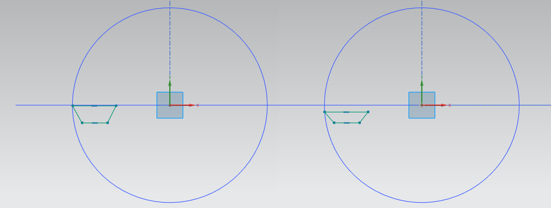

у меня тоже вопрос назрел вот такого плана - имеется расточная державка
1225.jpg (2448 просмотров) <a class='original' href='./download/file.php?id=158202&sid=ff11ef78381c6a007b519303f48f28cb&mode=view' target=_blank>Загрузить оригинал (214.07 КБ)</a>
на которой прям написано что к ней идут пластинки
TPGT 1103 , пытаюсь найти пластинки схожей геометрии для работы по AL и единственное что нашел TCGT 1102.. те толщина пластины на 1мм меньше ,
чем чревата такая замена на пластину меньшей толщины в плане качества обработки ? или не забивать себе голову....?

Сообщение Vitalii »
У меня нет профессионального образования, но на первый такая установка имеет такие же последствия, как установка расточного резца ниже центра вращения шпинделя.
2-3mm.png (2431 просмотр) <a class='original' href='./download/file.php?id=158210&sid=ff11ef78381c6a007b519303f48f28cb&mode=view' target=_blank>Загрузить оригинал (32.51 КБ)</a>
Возможно затирание задней поверхностью пластины при отжатии резца.
Вот в видео Виктор Леонтьев рассказывает о положении расточного резца:
[youtube]boACc5NgH-I?t=226[/youtube]

Благодарю........ выяснил что у 1102 центральное отверстие меньше чем у 1103 , отсель вывод -такая замена невозможна.............

niksooon писал(а):чем чревата такая замена на пластину меньшей толщины в плане качества обработки ? или не забивать себе голову....?
тем что пластина не сядет на свое место. из за меньшей толщины у нее будет другой размер. она может болтаться в посадочном месте. то же самое может быть при установке пластины с другим углом. либо не полезет, либо будет болтаться. по этому тока искать родную.
