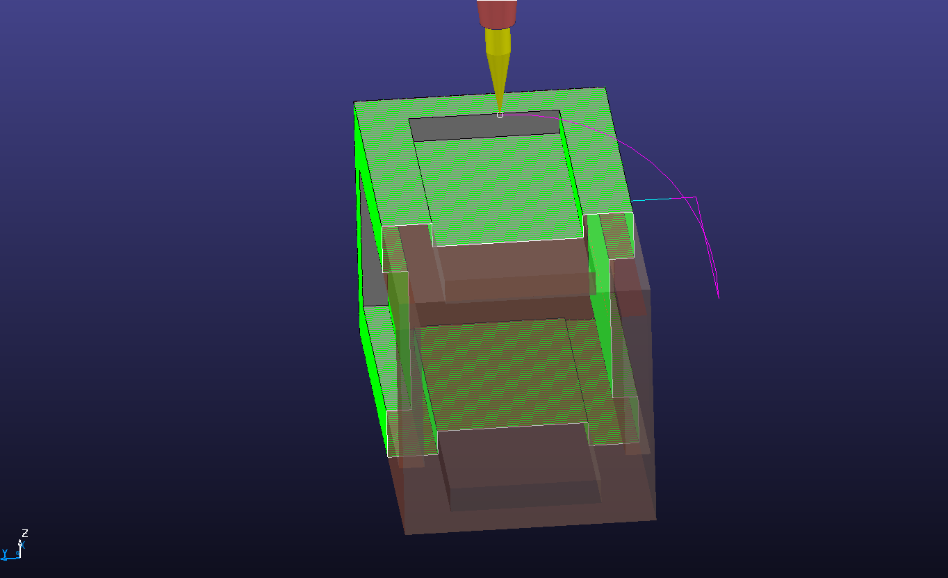

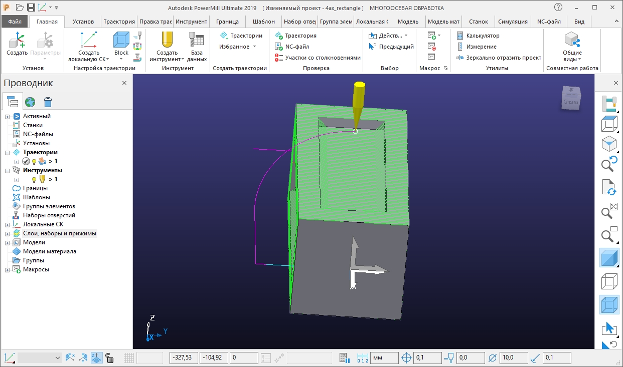

Ребята всем привет. Выручайте. Нужна ваша помощь. Вся проблема выложеннав видео . Там же есть файлы проекта. Ссылка на видео https://youtu.be/PSmWv04W0iU.

Такие детали делают траекториями 3+1 или 3+2. А зарезы и столкновения в вашей траектории это результат неправильных настроек траектории, в частности, оси наклона инструмента.

mannul писал(а):А зарезы и столкновения в вашей траектории это результат неправильных настроек траектории, в частности, оси наклона инструмента.
Конкретнее можете сказать какие именно настройки неправильные?

Для этого нужно посмотреть проект, а он, по ссылке выше, не доступен.

4ar.jpg (5707 просмотров) <a class='original' href='./download/file.php?id=159036&mode=view' target=_blank>Загрузить оригинал (382.26 КБ)</a>

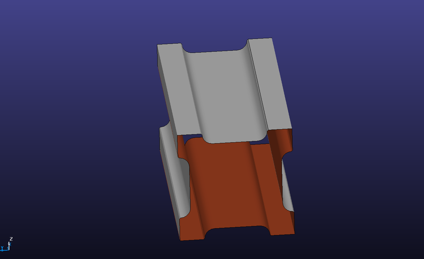

PM2019 А чтобы получить вот такую траекторию:
1.png (5669 просмотров) <a class='original' href='./download/file.php?id=159053&mode=view' target=_blank>Загрузить оригинал (33.97 КБ)</a>
Нужно смоделировать соответствующую проекционную поверхность:
