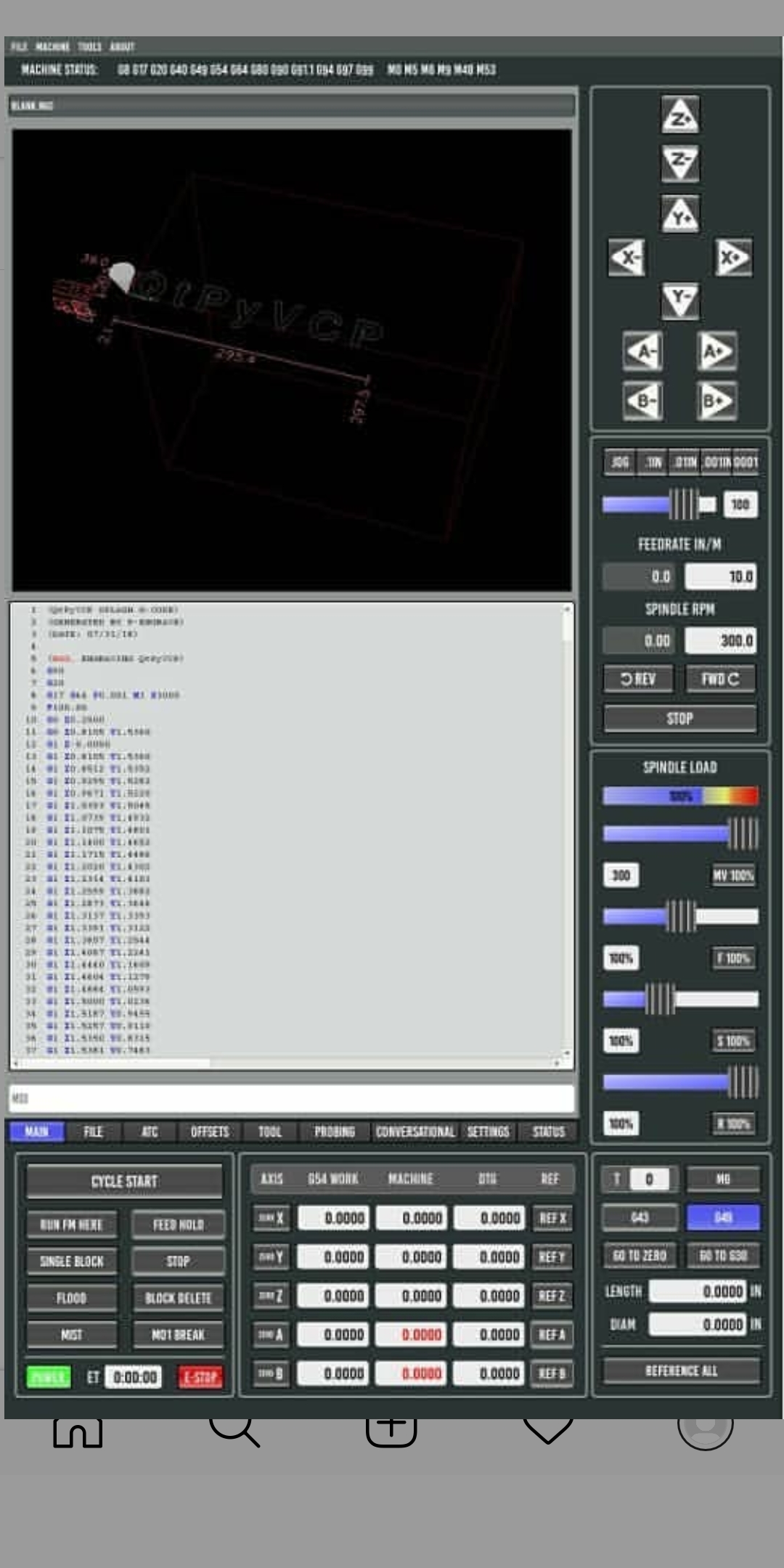

Случайно тыркнул в случайную тему на cnczone.com и увидел там такое :shock: :o :cheesy:
Снимок экрана от 2019-02-27 14-50-13.png (3975 просмотров) <a class='original' href='./download/file.php?id=157991&mode=view' target=_blank>Загрузить оригинал (712.86 КБ)</a>
Эх все на один скрин не влазит....
https://www.cnczone.com/forums/uncatego ... ts-31.html
И станок тоже интересный оказался.

Это ж какой мониор надо ставить, чтобы хоть что-то разглядеть? А если еще и по кнопочке попасть приспичит... :)
Re: LinuxCNC богатый интерфейс и интересный станок
Это несколько разных экранов - понадобится 10 мониторов :) они переключаются - просто на cnczone изображения вставляются без margin, не то что у нас :).

Ну это на QtPyVCP как раз есть. https://qtpyvcp.kcjengr.com/showcase/mill_vcps.html. Только там прям bleeding edge версия нужна. Я пробовал, но у меня монитора нет подходящего ) Там фуллхд нужен.
А интерфейс, кстати, женщина одна нарисовала. Brenda. Просила денежку на еду )

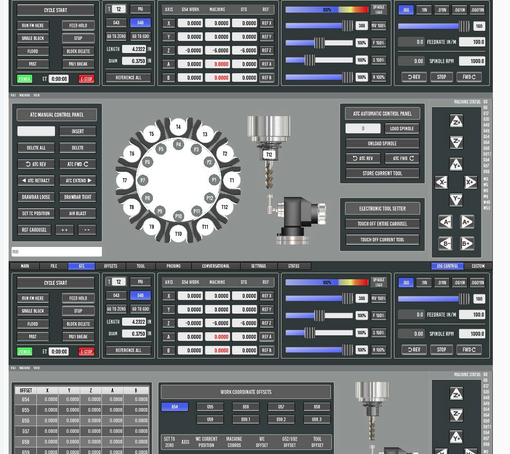

Экраны у них в каких-то вертикальных растянутых вариантах представлены ещё
https://www.instagram.com/p/Brtn_2vg-Jp ... x2x5h2tffu
Screenshot_20190228-083029.jpg (3840 просмотров) <a class='original' href='./download/file.php?id=158023&mode=view' target=_blank>Загрузить оригинал (526.07 КБ)</a>

atomichammer писал(а):Ну это на QtPyVCP как раз есть.
Насколько я понимаю, его возможно только в 2.8 версии запустить? Или есть какие то танцы с бубном для последнего релиза?
Вот кстати несколько раз видел машины с моником в вертикальной плоскости растянутыми.... очень даже ничего. реально понравилось.
Танцев нет ) Только самый последний свежесобранный. В зависимостях написано
  • LinuxCNC master (2.8~pre)
  • Python 2.7
  • PyQt5 or PySide2
У меня все без проблем установилось на stretch. Но это не боевой комп, виртуалка. Боевой такую красоту не потянет.
