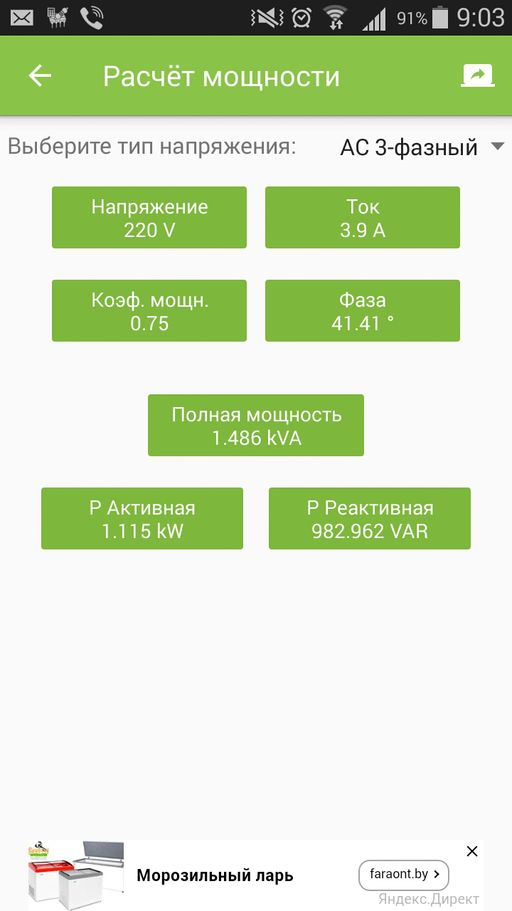

Завалялся у меня siemens micromaster 420 220в 0,75кВт, Iвых 3,9А. Хочу приспособить его для подключения шпинделя. Думаю 800 вт потянет, а может даже и 1,1. Ибо) 0,75 это сименовские, а 800-1,1 китайские ватты )))
Хотелось бы "выжать" из частотника максимум.
Просьба к знатокам. Напишите, плз, максимальный выходной ток на ваших шпинделях 0,8-1,1кВт. Ну и марку шпинделя.

Номинальный ток киловаттного трехфазного шпинделя на 220В - 1кВт/220В/1,7=2,7А. А, ну да, еще на cosф поделить надо.

GDZ/800Вт/220В/3Ф в векторном режиме при старте и холостом ходу - 0.7А. Под нагрузкой не проверял - не было возможности.

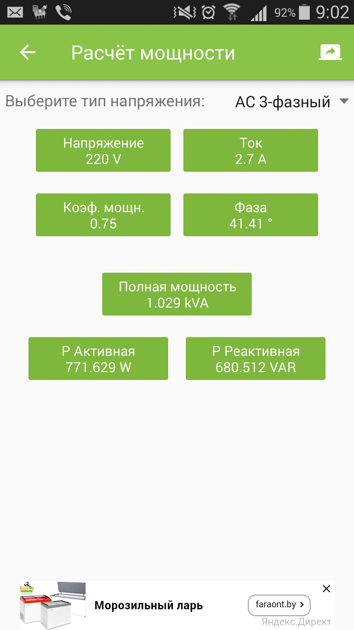

Расчет при условии cosф0.75
Screenshots_2019-02-27-09-04-29.png (4199 просмотров) <a class='original' href='./download/file.php?id=157970&mode=view' target=_blank>Загрузить оригинал (232.71 КБ)</a>
Screenshots_2019-02-27-09-02-49.png (4199 просмотров) <a class='original' href='./download/file.php?id=157971&mode=view' target=_blank>Загрузить оригинал (233.3 КБ)</a>

Ставь шпиндель больше номиналом, например 1,5. Максимальную мощность с него не возьмешь, зато подшипники побольше, чем на 800 Вт, жесткость выше соответственно. Частотнику ничего не будет. Просто режимы резания подбирай такие, чтобы ток не превышал допустимый.

lkbyysq писал(а):Номинальный ток киловаттного трехфазного шпинделя на 220В - 1кВт/220В/1,7=2,7А. А, ну да, еще на cosф поделить надо.
И на КПД.

Не раз писал тут.
У меня 1.5квт частотник. Крутит 2.2квт шпиндель.
Если его на 100% не грузить все будет норм.
Посему если частотник уже есть то шпиндель бери то который можешь себе позволить.
Т.к. он всерано буде ограничен мощностью частотника.
А если его нехватит для твоих задач то впоследствии смениш частотник.
