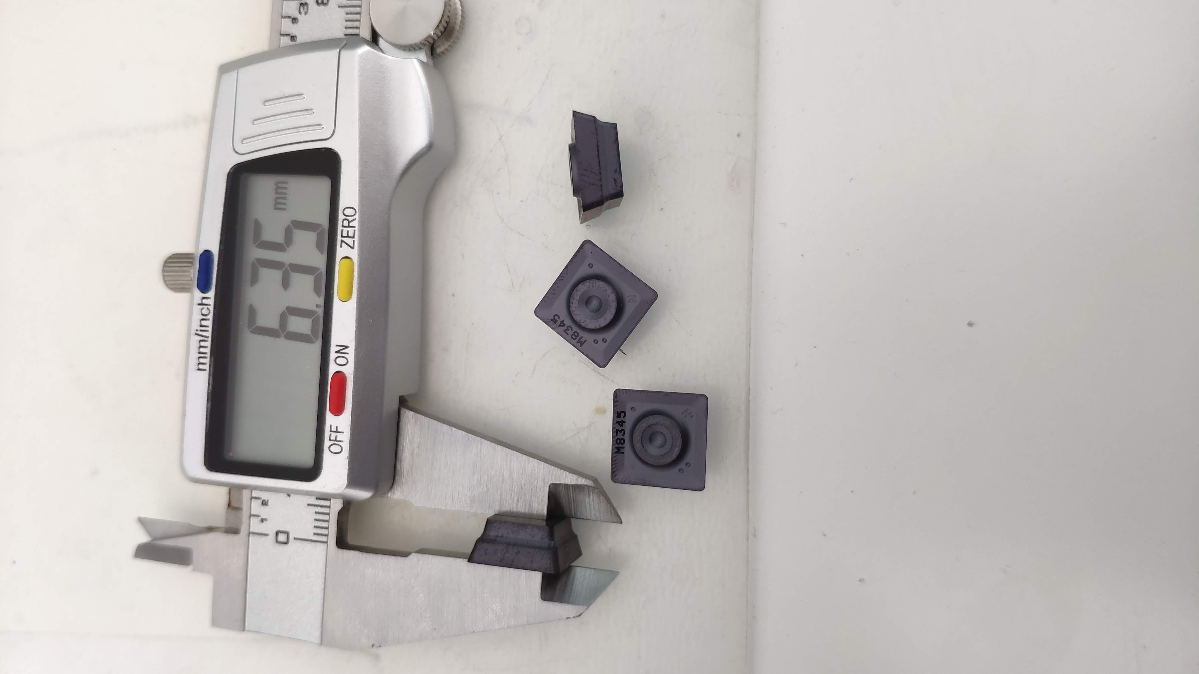

Predator писал(а):
Nick писал(а):Собственно вопрос, какие фрезы лучше взять?
Korloy, маркировка на фото
Грызет постоянно и нержу и стали в том числе термоупрочненные, пластины очень стойкие.
Поискал эти пластинки.... Цена несколько удивила... XCET310404ER в среднем 50$ за 1 штуку. Это почти столько же сколько стоит цельная карбидная фреза 16мм от ISCAR у официалов тут с НДС! :thinking:
https://www.ebay.com/itm/1-pack-INSERT- ... SwFpVcZCXq

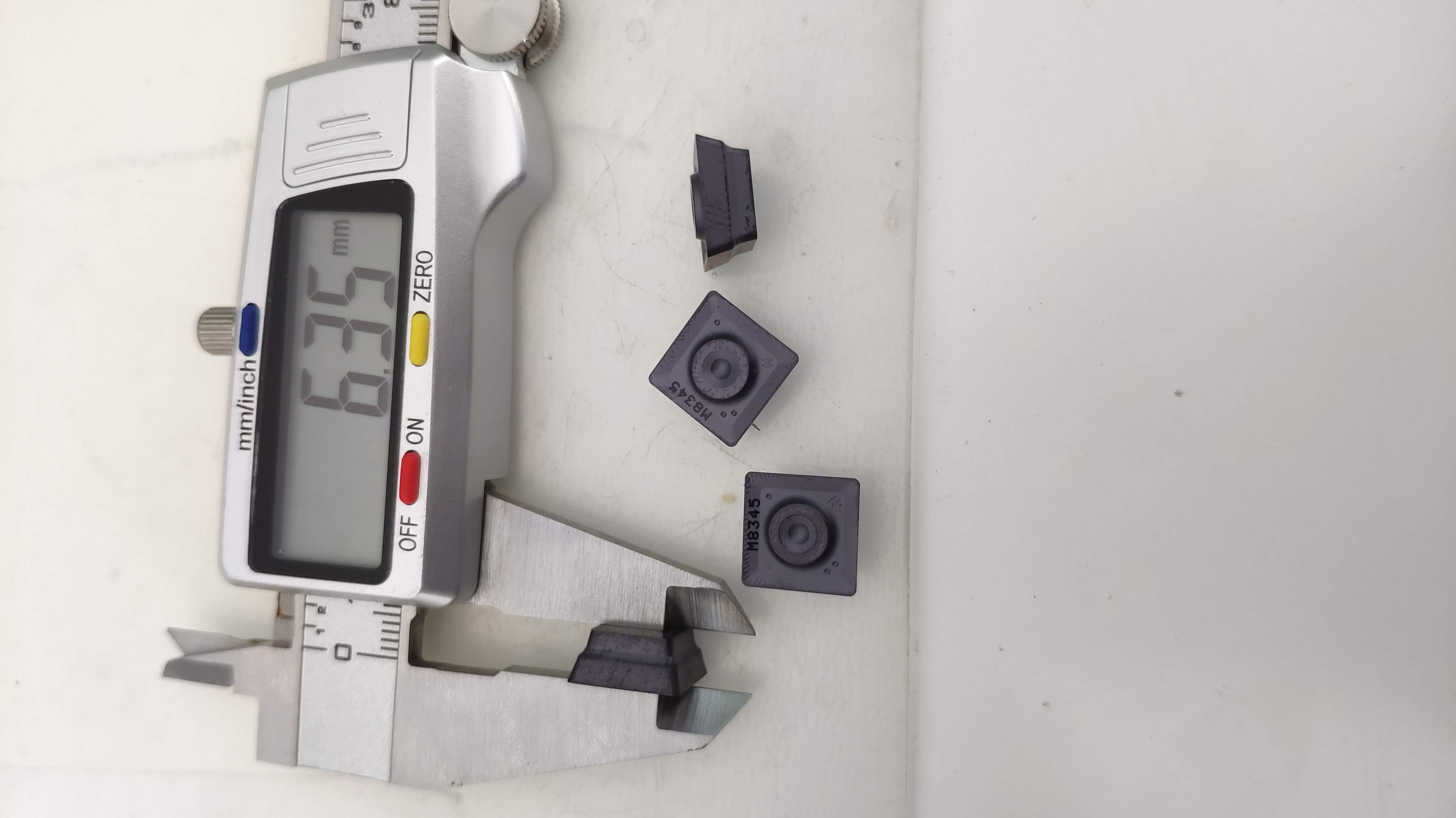

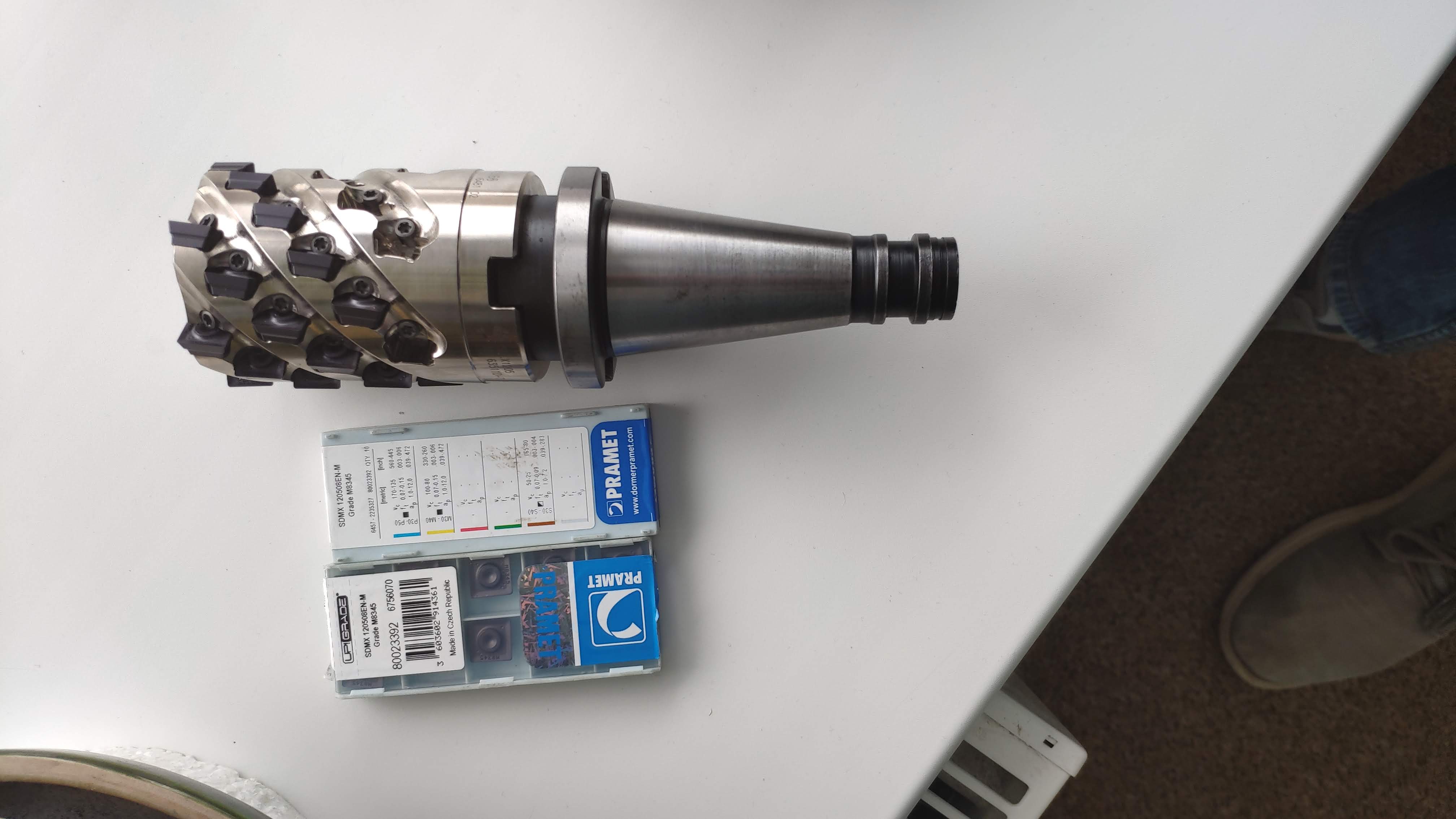

Re: Фреза обдирная по нержавейке без СОЖ
Взял на попробовать фрезу кукурузу Pramet.
63-й диаметр, 36 пластин. Пластинки только к ней идут не обычные SD..X1205. С выступом по центру и толстые.
IMG_20190314_133043.jpg (5700 просмотров) <a class='original' href='./download/file.php?id=158952&mode=view' target=_blank>Загрузить оригинал (250.96 КБ)</a>
IMG_20190314_134100.jpg (5700 просмотров) <a class='original' href='./download/file.php?id=158953&mode=view' target=_blank>Загрузить оригинал (180.18 КБ)</a>
