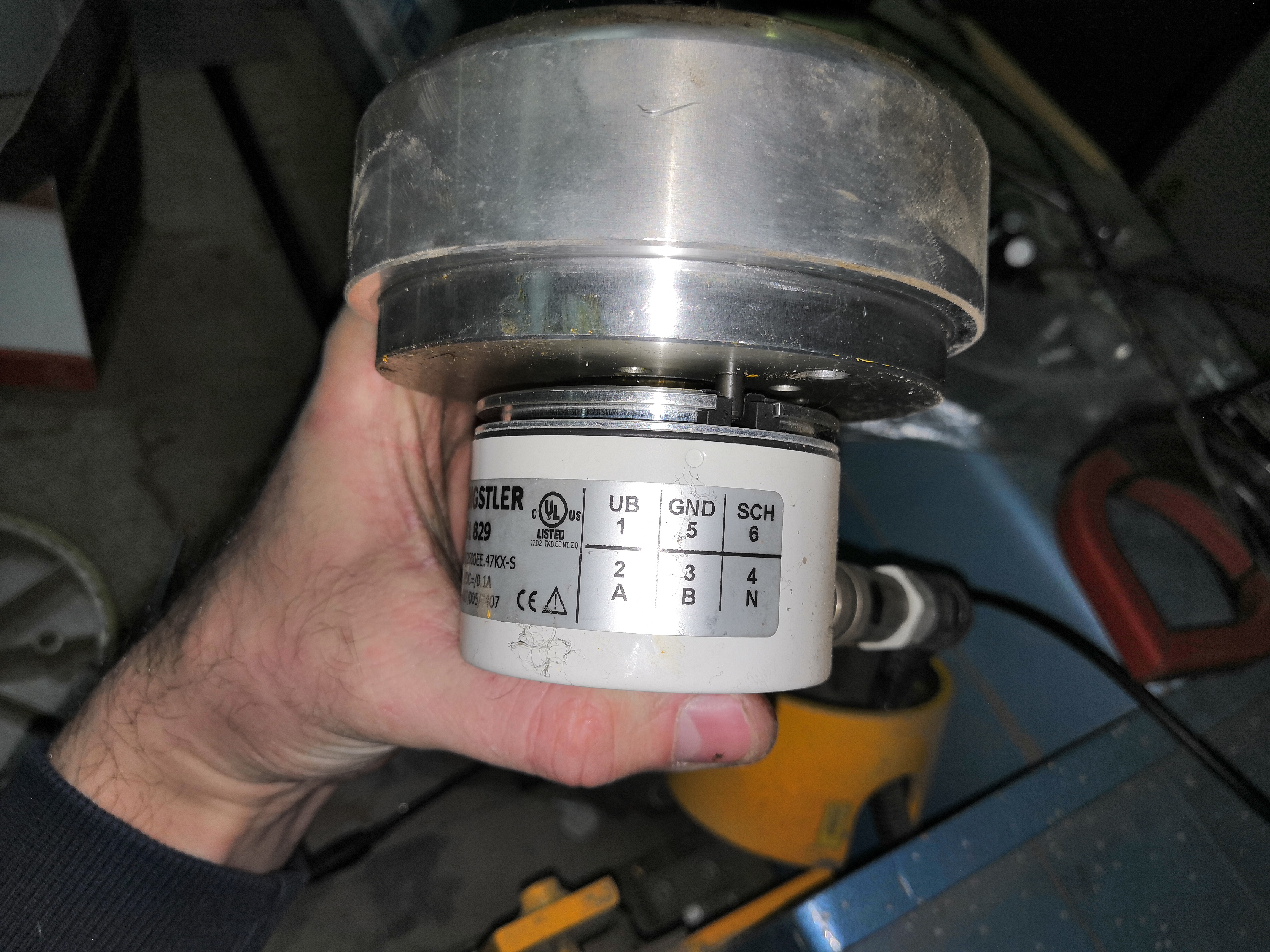

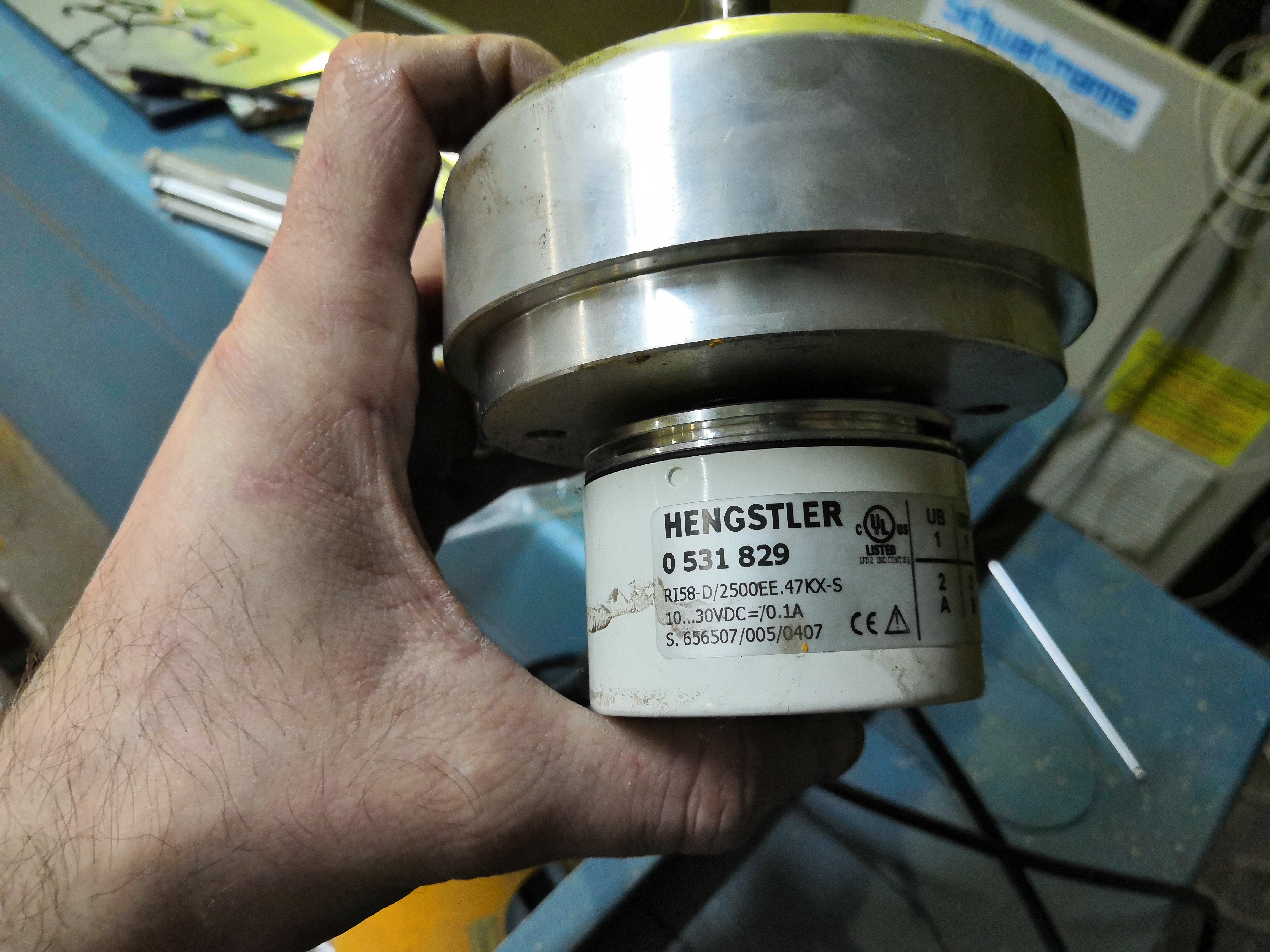

Здравствуйте друзья! Может кто встречался с таким энкодером? не смог ничего про него найти( Знаю только что он стоит на вычисление длинны листа метала. Могу ли я его подключить по rs-485 к ПЛК или какой-нибудь преобразователь нужен?

Обычный энкодер ABZ. На шильде написаны сигналы, питание. Мануал не нужен.
vinoff писал(а):Могу ли я его подключить по rs-485 к ПЛК
Скорее всего без всякого 485 напрямую к ПЛК подключается.

Посмотрел на ссылочки, спасибо! Но вот увидел, что там подключение rs422 первый раз о таком слышу. знаете как подключить? или не парится и подключать на ABZ к ПЛК на быстрые входа или я ошибаюсь?
Re: Посоветуйте как подключить этот чудо энкодер?
RS-422 это физический уровень. Т.е. на выходе диффиренциальные передатчики... Хотя по этикетке не похоже. Подключить ABZ и смотреть. А если есть осциллограф, то можно до подключения на все вопросы ответить.

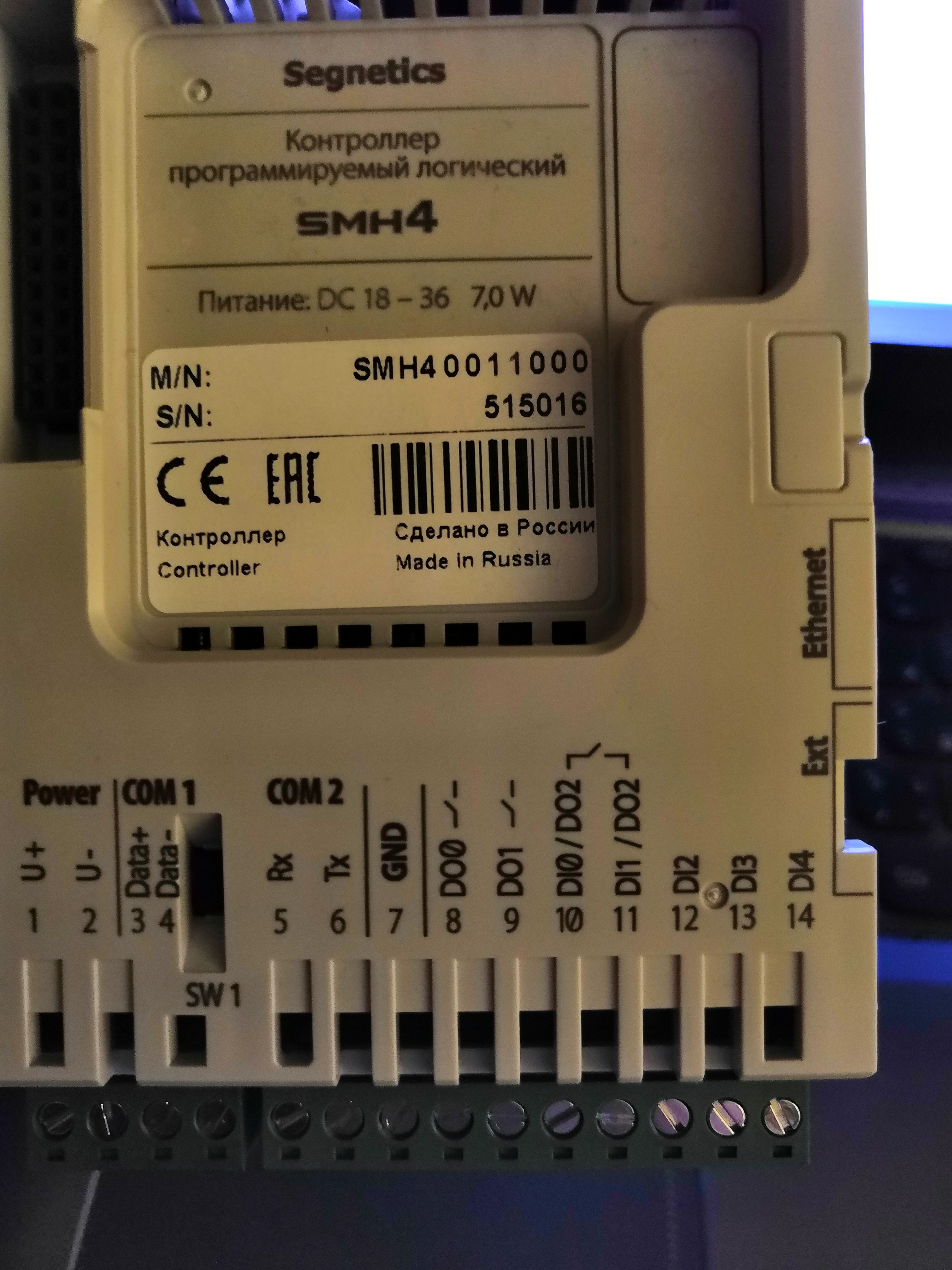

У меня есть такой вот ПЛК российской фирмы segnetics модель SMH4. Может кто сталкивался с ними? мне нужно подключить к нему этот энкодер, чтобы он мог вычислить длину необходимой заготовки. этот ПЛК программируется своей программой на языке FBD
Вот такое подключение на этом плк есть:

Мануал на контроллер прочитайте, для начала.
http://dl.segnetics.com/PRODUCTS/SMH4/m ... _v1-06.pdf
Дальше запитываете ПЛК и энкодер от одного блока питания 24В, выходы энкодера подаете на входы ПЛК, предназначенные для быстрого счета. В ПЛК пишите программу по обработке этих счетчиков.

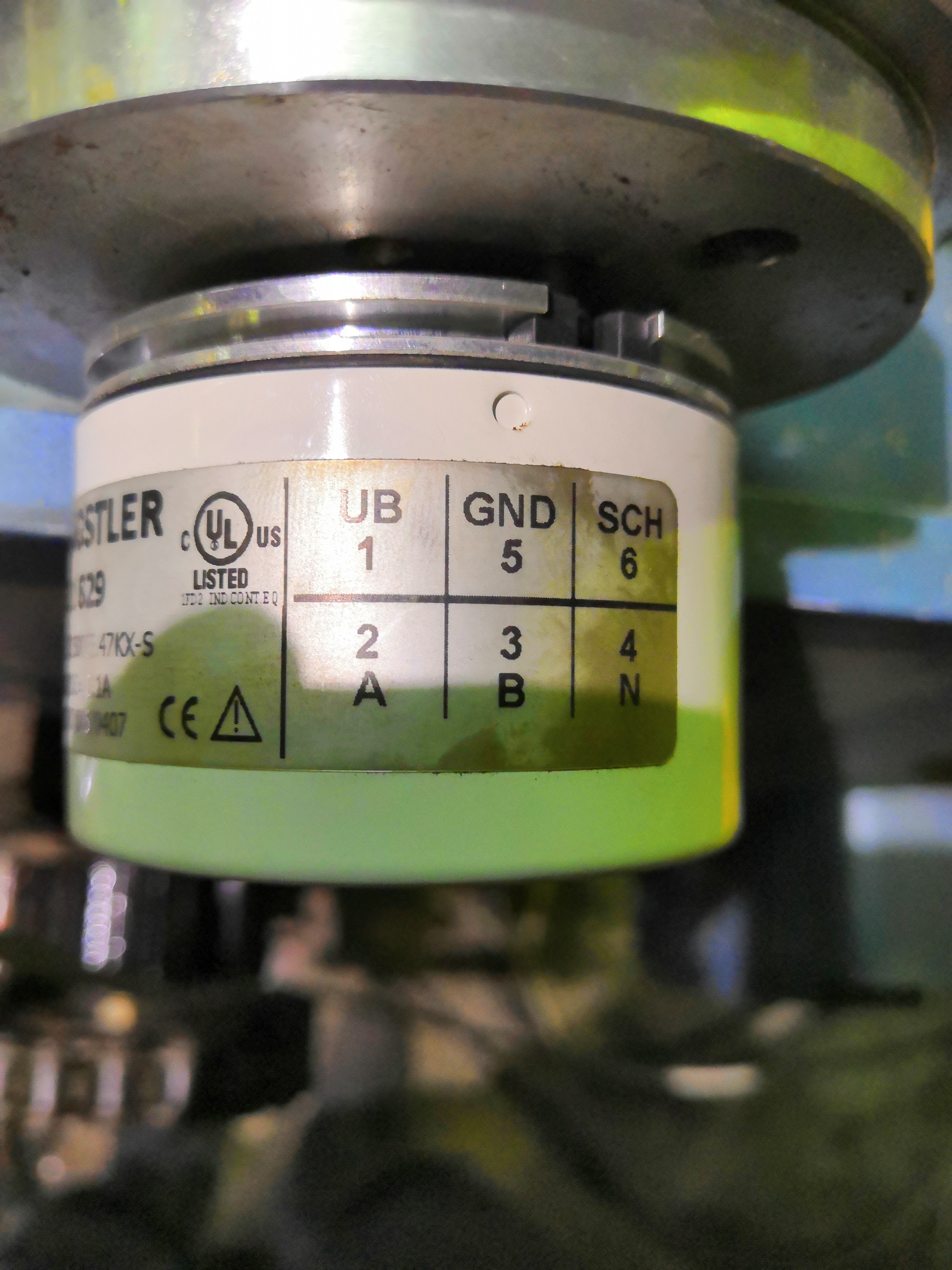

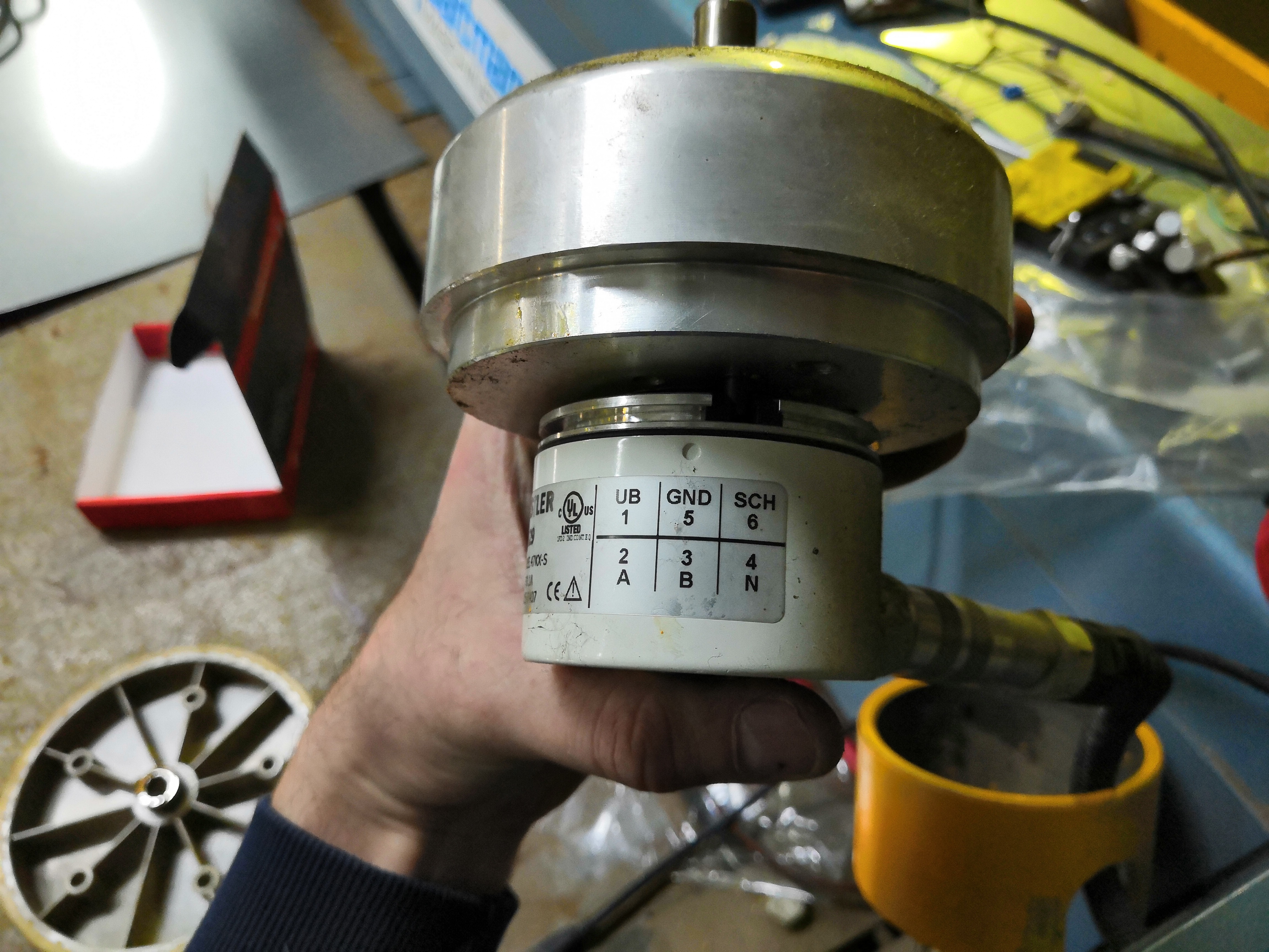

Я правильно понимаю? Нужно А и В подключить к ПЛК дискретные входы, а Z это питание энкодера? Просто я прозвонил провода на энкодере и они идут на: 1.UB, 2.A, 3.B, 5.GND, а 6 и 4 не запитаны( Вот так

vinoff писал(а):а Z это питание энкодера
А где Вы Z на энкодере у себя увидели?
Z обычно это метка обозначающая полный оборот. Нулевая метка, так называемая.
У Вас скорее всего 1 контакт - это плюс питания, 5 - минус питания.
Клеммы А и B - это сигналы.
Это если судить по наклейке.

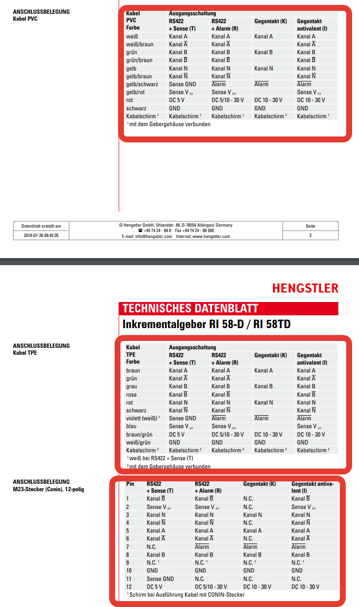

Остальное - не знаю - я же нашел вам мануал на энкодеры - прочитайте, переведите. Там есть описание и цветов проводов и их назначение.
В мануале есть цветовая маркировка провода идущего от энкодера - посмотрите. Так же там есть распиновка разъемов, если он у вас с разъемом.
