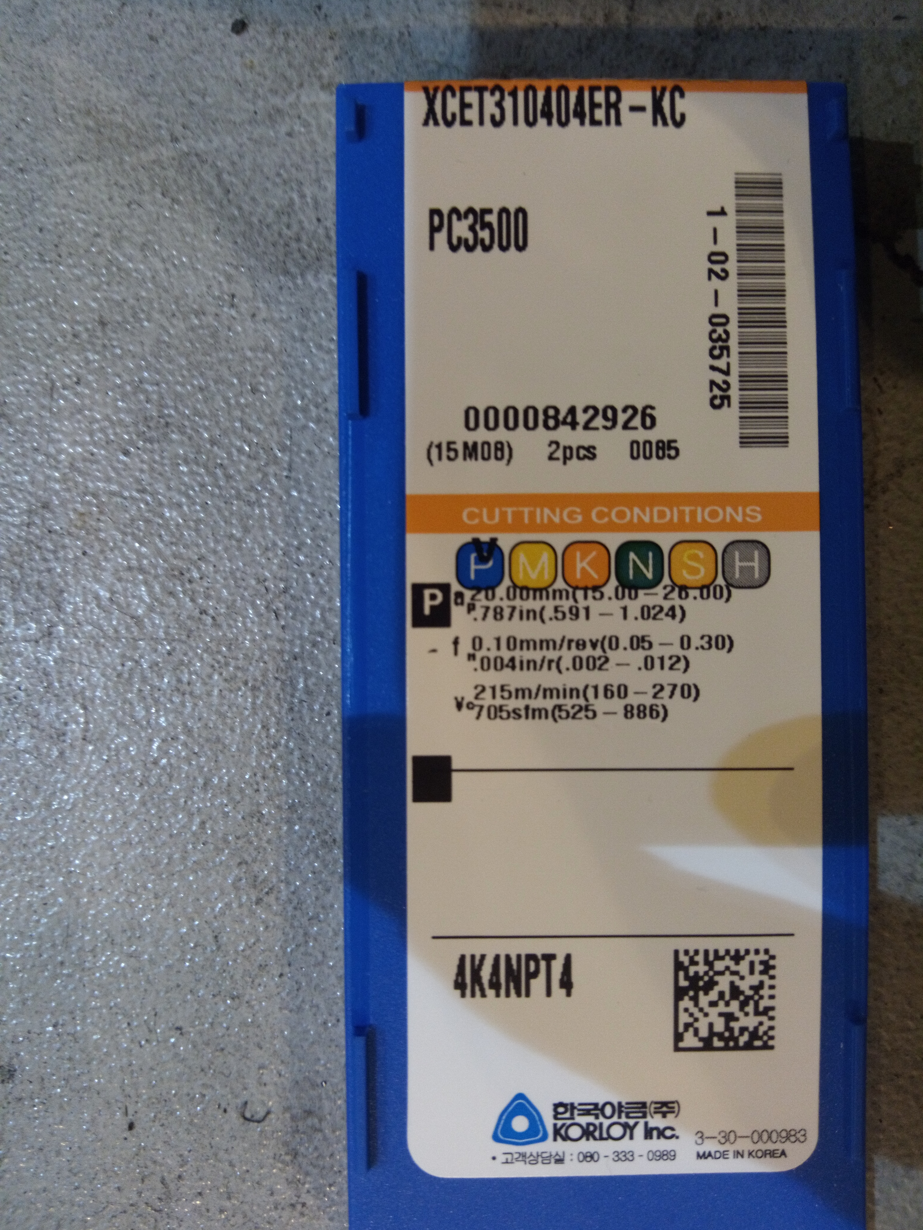

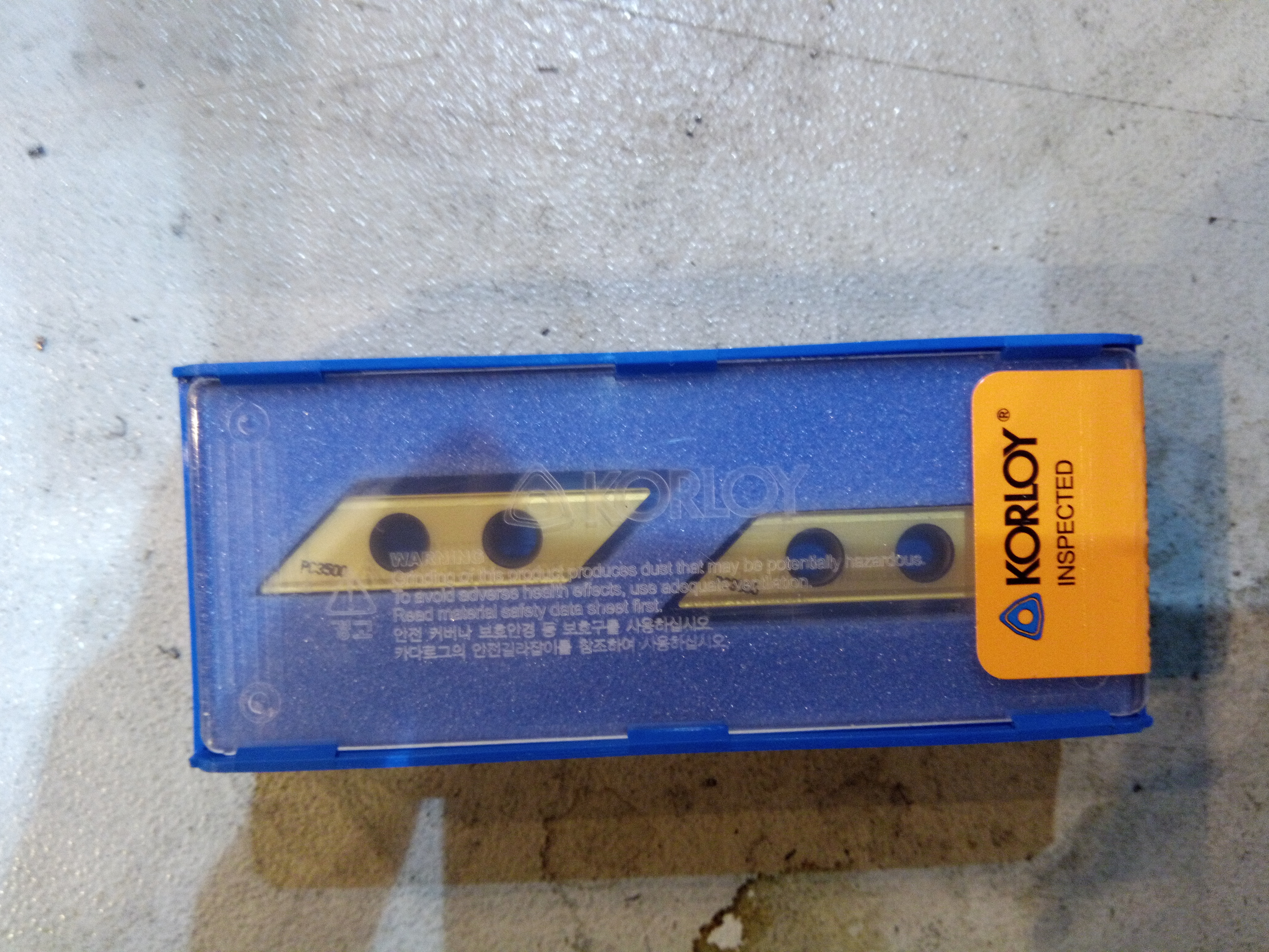

Nick писал(а):Собственно вопрос, какие фрезы лучше взять?
Korloy, маркировка на фото
Фреза фасочная (7665 просмотров) <a class='original' href='./download/file.php?id=157795&mode=view' target=_blank>Загрузить оригинал (4.55 МБ)</a>
Фреза фасочная
IMG_20190225_064409.jpg (7657 просмотров) <a class='original' href='./download/file.php?id=157797&mode=view' target=_blank>Загрузить оригинал (5.2 МБ)</a>
IMG_20190225_064433.jpg (7657 просмотров) <a class='original' href='./download/file.php?id=157796&mode=view' target=_blank>Загрузить оригинал (4.9 МБ)</a>
Грызет постоянно и нержу и стали в том числе термоупрочненные, пластины очень стойкие.

Predator писал(а): Грызет постоянно и нержу и стали в том числе термоупрочненные, пластины очень стойкие.
Какая глубина съема?

Nick писал(а):Какая глубина съема?
Ну 8 мм, как два пальца об асфальт, главное чтобы станок тянул, в смысле мощности шпинделя и жёсткости самого станка. Можно и больше, но сам понимаешь, режимы будут меньше.
Например, обрабатываю сталь 34хн1м термоупрочнённую - режимы 1500 оборотов, подача 700 мм/мин., фаска 7 мм за проход.
