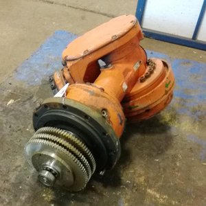

Интересно, если установить на десятилетний Hyundai высокооборотистый шпиндель - на нем можно будет дерево(сосна) фрезеровать? Вы aftaev не пробовали случаем шпиндель со своего фрезера ставить? В интернете много роликов где на Kuka'х двухстокилограммовой грузоподъемности фрезеруют. Интересно, как здесь скажутся люфты, какая повторяемость будет на практике...
Еще интересно, какие шестерни в роботе стоят - косозубые или прямозубые. Допустим в Nachi - прямозубые(см. приложение), наверное можно в случае чего где-то изготовить ремонтный комплект шестерен... Как считаете?
https://www.ebay.com/itm/NACHI-ROBOT-WRIST-ASSEMBLY/311505920119 (23454 просмотра) <a class='original' href='./download/file.php?id=157371&mode=view' target=_blank>Загрузить оригинал (72.13 КБ)</a>
Новосибирск
Re: Темка для Hyundaiподобных роботов.
asamsonov писал(а):Вы aftaev не пробовали случаем шпиндель со своего фрезера ставить?
Нет. Плазму ставили.
asamsonov писал(а): В интернете много роликов где на Kuka'х двухстокилограммовой грузоподъемности фрезеруют.
Вначале нужно найти программу для этого робота и научиться с ней работать, а потом можно и фрезер в руку давать. Кое что нашли, но пока некогда этим заниматься.
asamsonov писал(а):наверное можно в случае чего где-то изготовить ремонтный комплект шестерен... Как считаете?
Прямозубые и косозубые делают люди, а не инопланетяне. При большом желании можно сделать.
