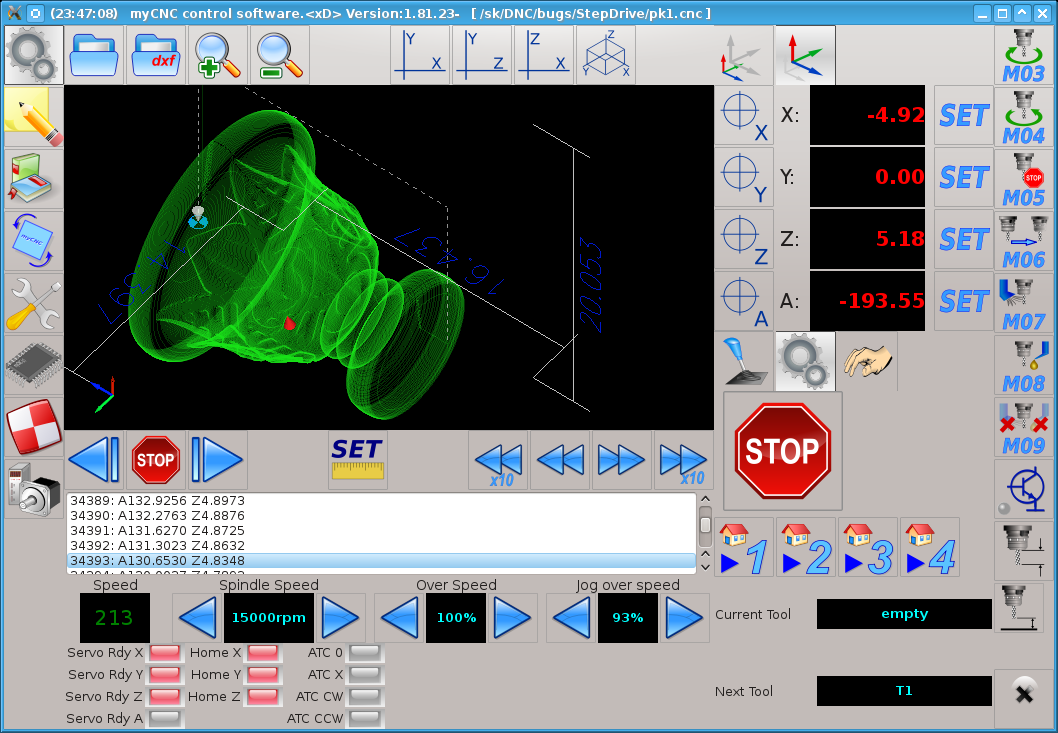

tooshka писал(а):Насколько сложно реализовать на mycnc автосмену инструмента и реализована ли она уже в железе??
Как ведет себя контроллер с серводрайверами других производителей?
Была ли реализована на mycnc 4 - 5 осевая система, если да то какая максимальная подача была достигнута при 5 осевой обработке криволинейных поверхностей?
Жаль, так и не дождался примеров G-кодов с криволинейной поверхностью и 5 осями.
Попробовал на том что было.
KS-CNC-1.81-01-06.png (12300 просмотров) <a class='original' href='./download/file.php?id=10288&mode=view' target=_blank>Загрузить оригинал (233.95 КБ)</a>
4х осевая обработка. Поставил подачу 20м/мин, ускорение 10м/с^2
Проехало за 5 минут (обычное время больше часа).
Надо проверять быстрее?
Кстати Мач и LinuxCNC эту программу вряд ли проедут в режиме постоянной скорости.

Простите, а 20 м/мин в режиме симуляции или на реальном станке? Мне тяжело представить конструкцию которая может выдержать такие режимы, сохраняя точность траектории.
Re: Контроллеры myCNC
mycnc писал(а):Кстати Мач и LinuxCNC эту программу вряд ли проедут в режиме постоянной скорости
Код выложи.

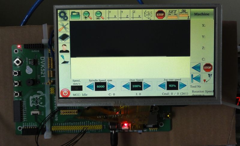

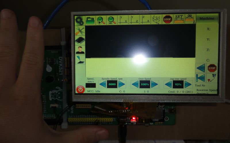

перенесено из темы АВТОНОМНЫЙ КОНТРОЛЛЕР NightV
В разработке автономный контроллер на базе myCNC.
