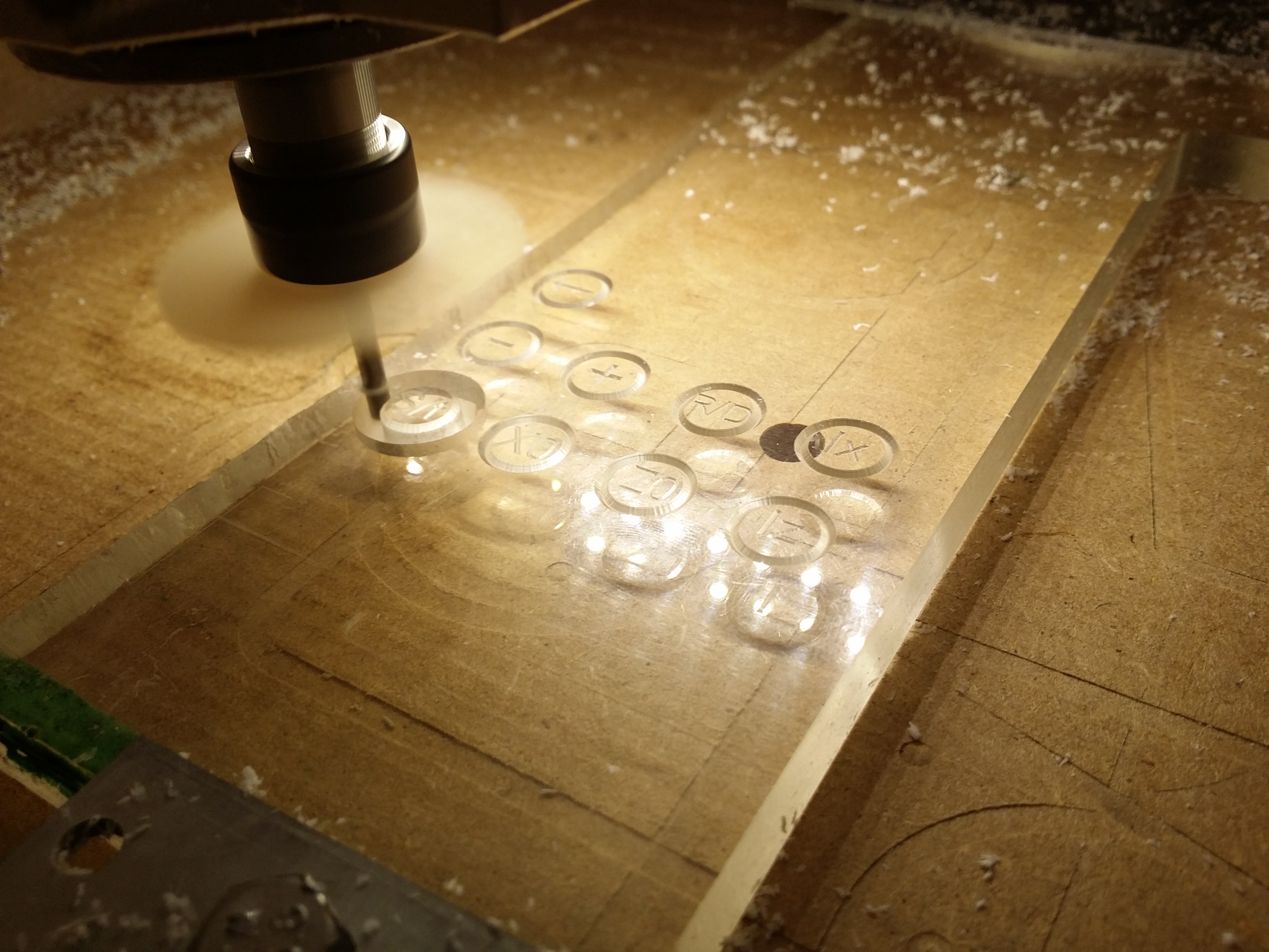

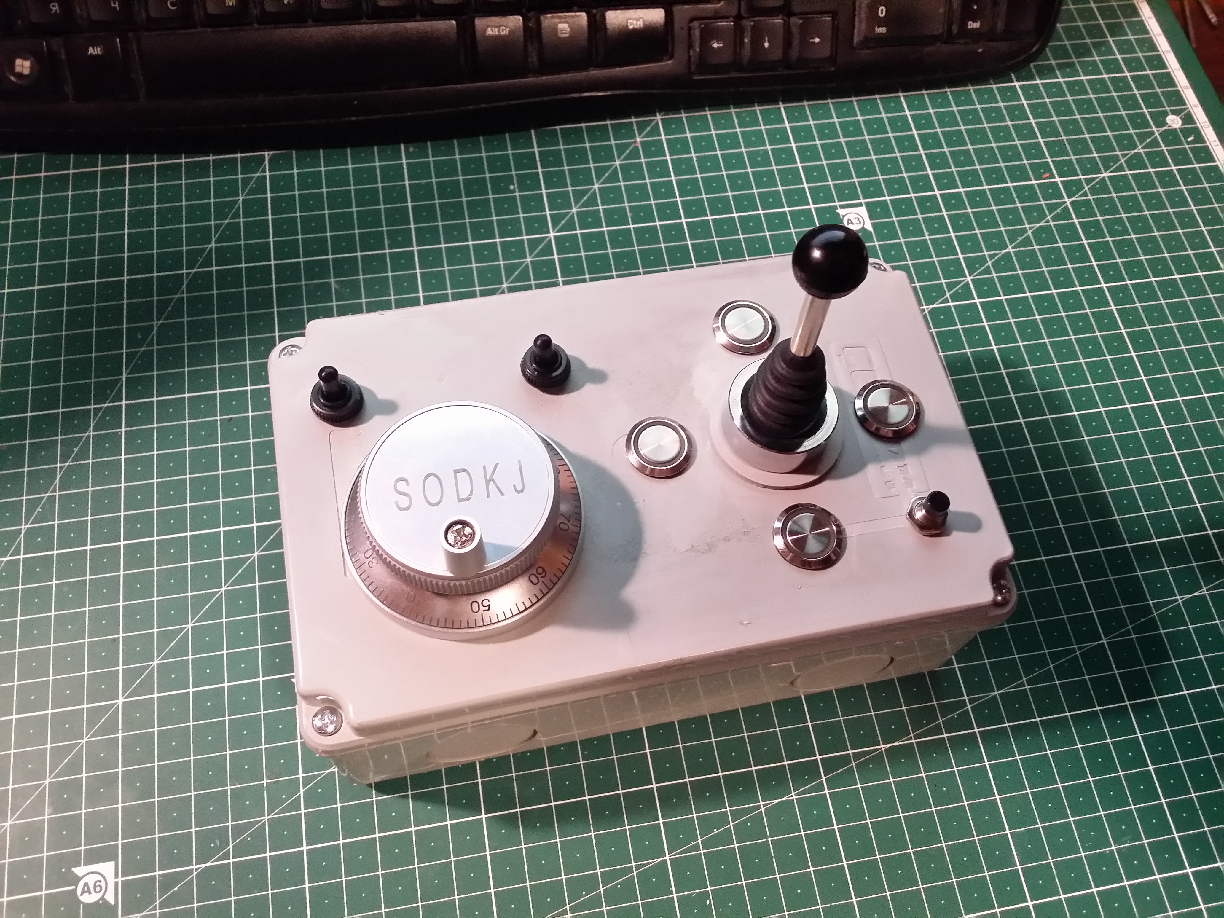

Поделюсь небольшим прогрессом...
Хотел сделать так:
El.Box 002.JPG (4266 просмотров) <a class='original' href='./download/file.php?id=156149&mode=view' target=_blank>Загрузить оригинал (730.5 КБ)</a>
Но крышка оказалась кривой для гравировки, так что буду отдельно делать гравировано-фрезерованный кусок с надписями и под гайки зажму.
20190202_204513.jpg (4266 просмотров) <a class='original' href='./download/file.php?id=156147&mode=view' target=_blank>Загрузить оригинал (3.06 МБ)</a>
20190202_221633.jpg (4266 просмотров) <a class='original' href='./download/file.php?id=156148&mode=view' target=_blank>Загрузить оригинал (2.83 МБ)</a>

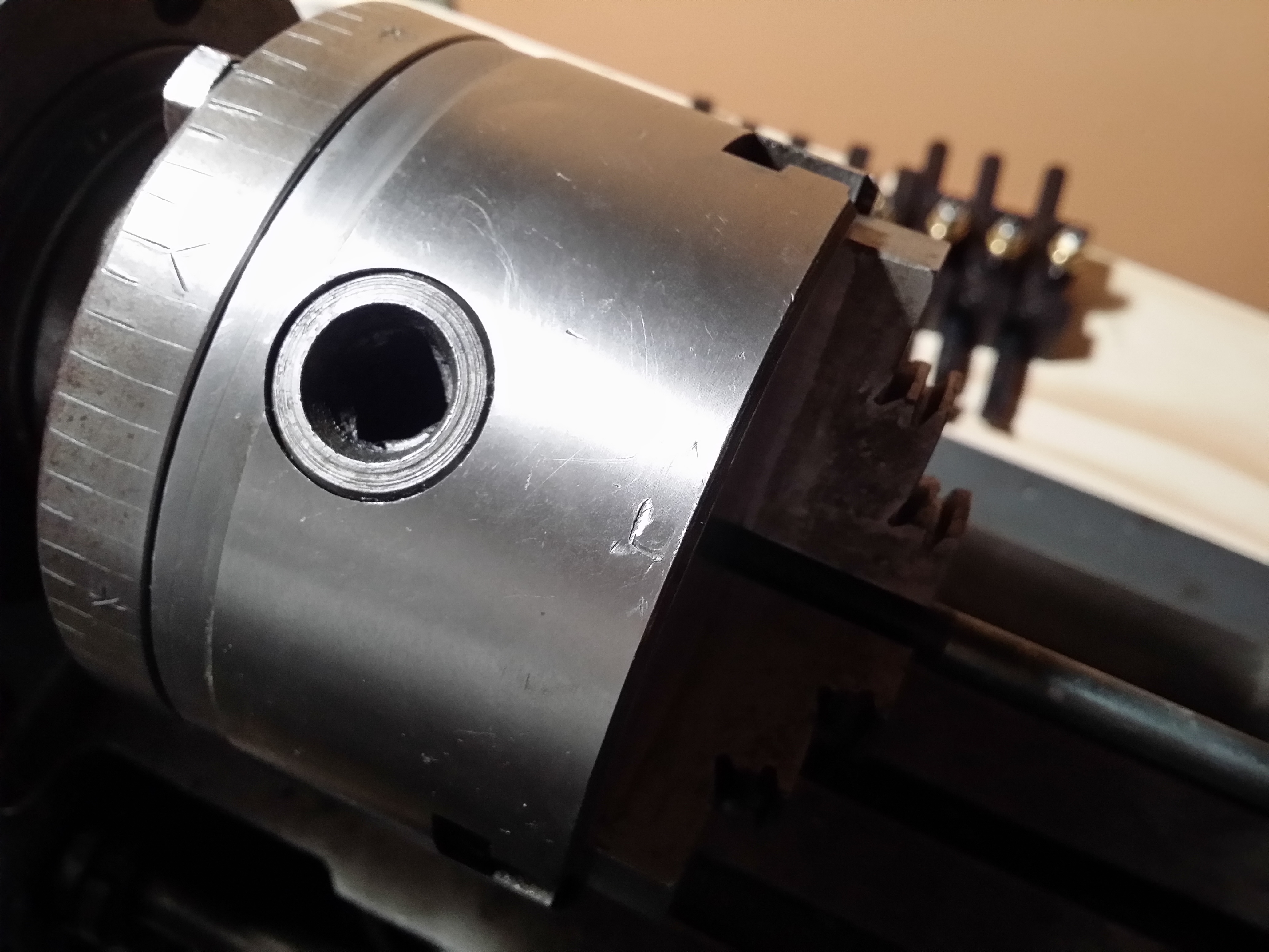

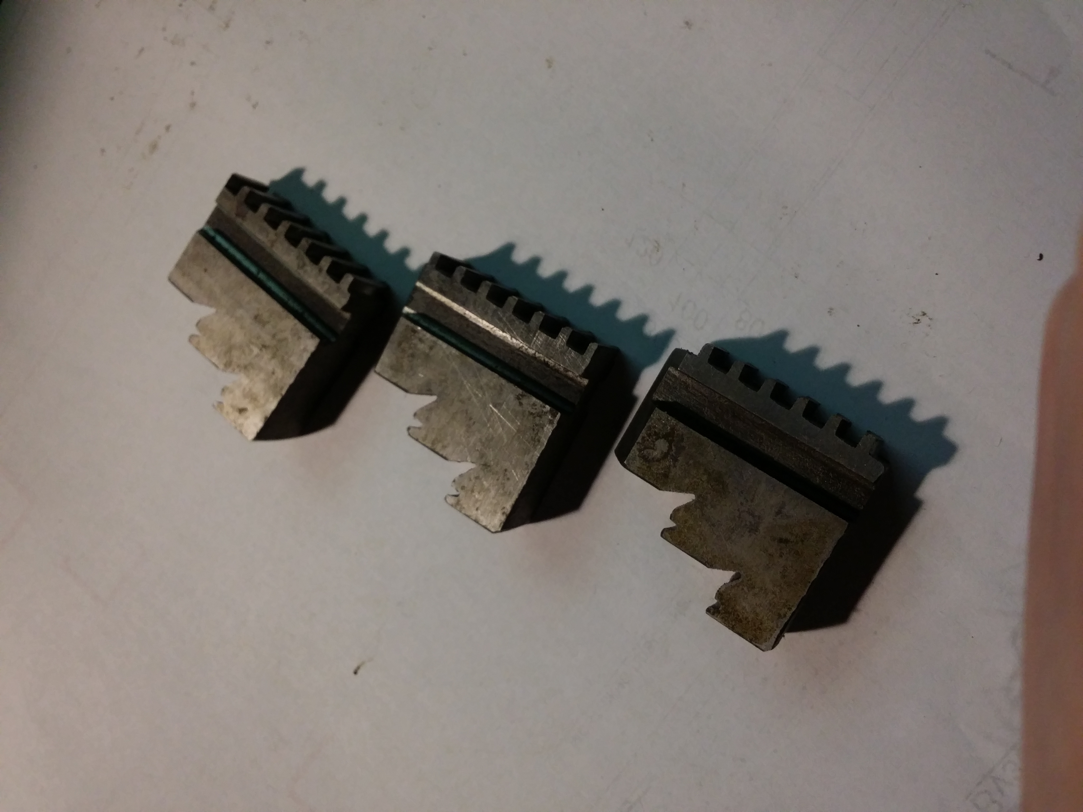

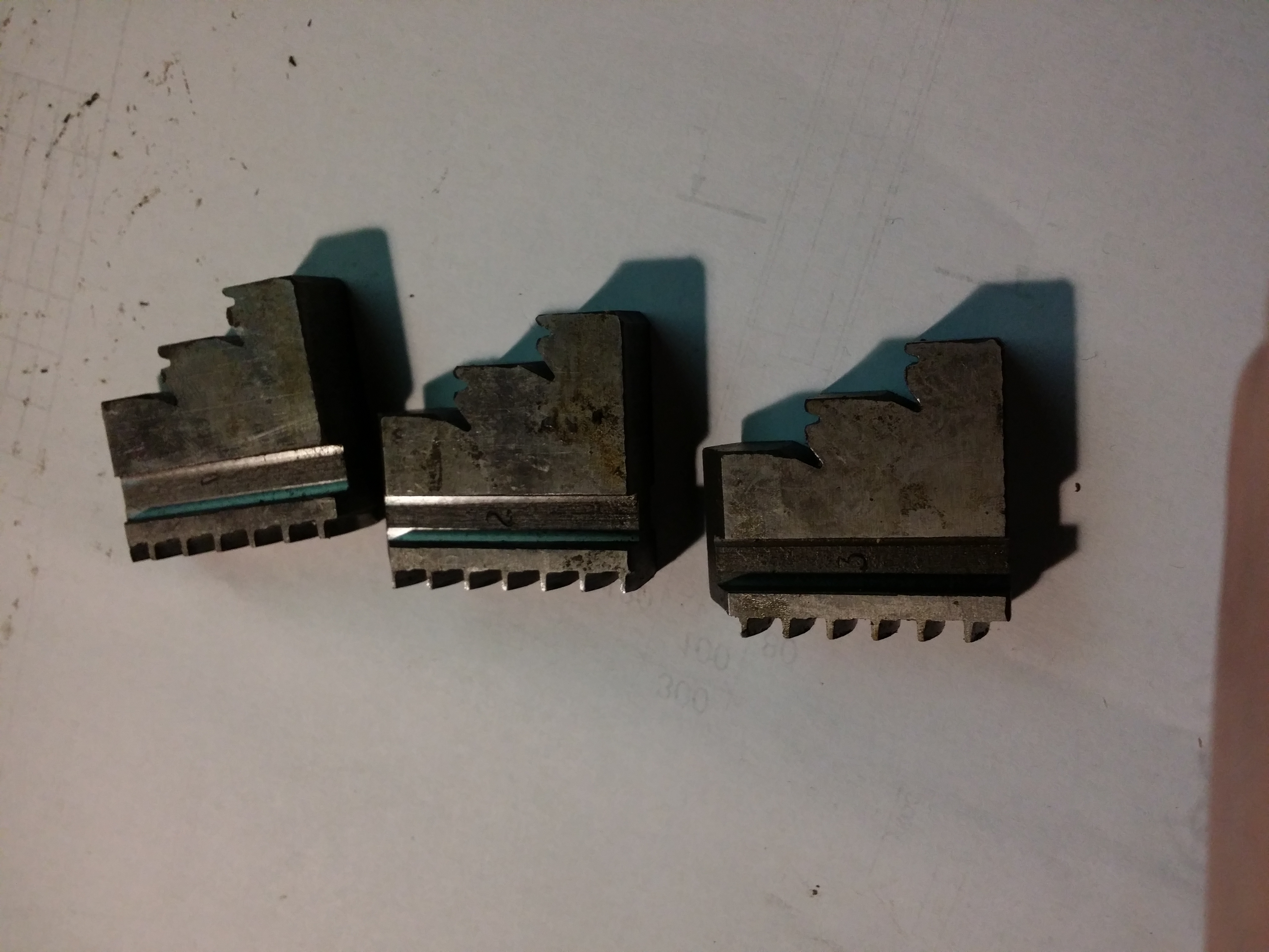

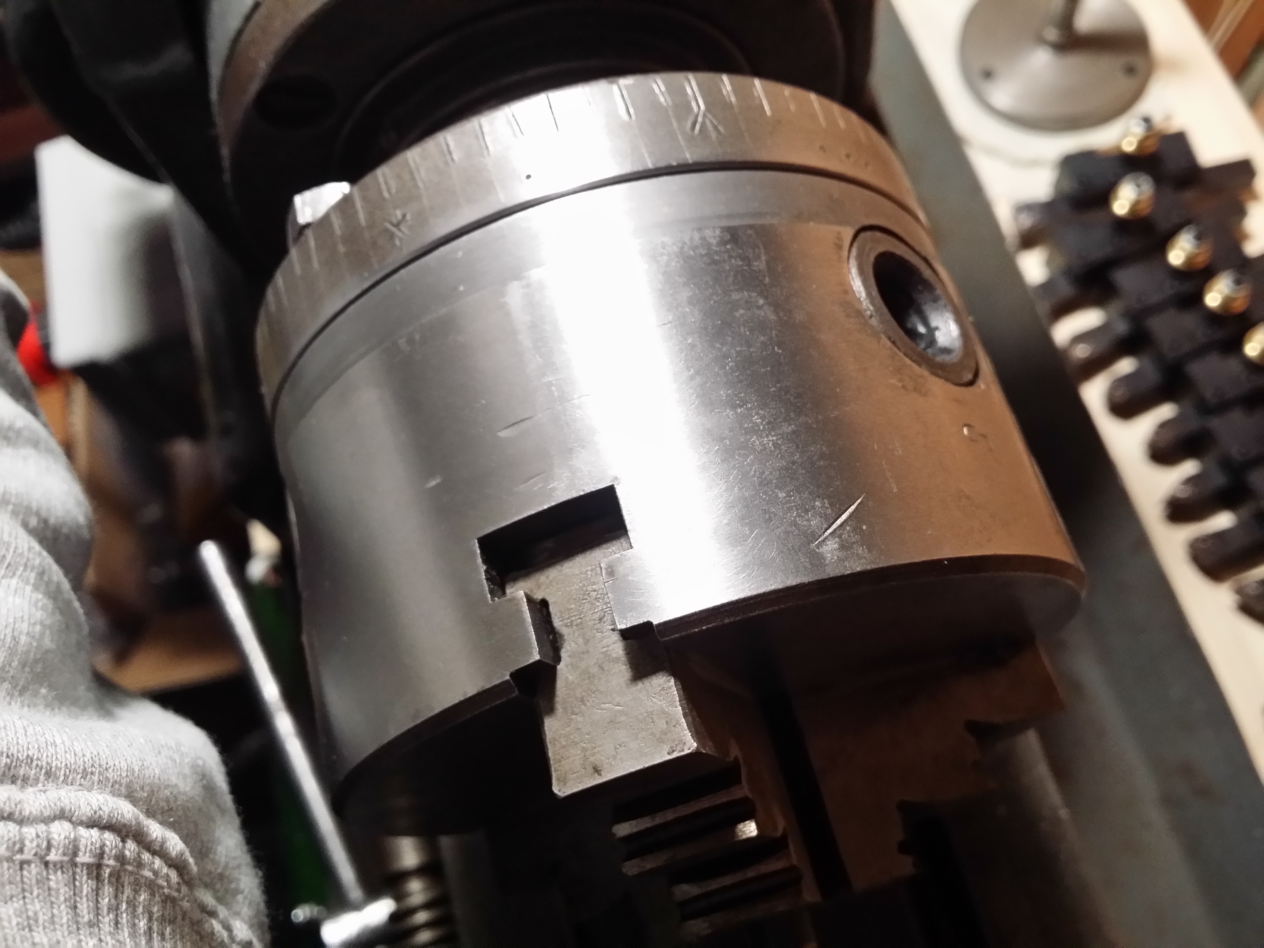

Ребят, нужен ваш совет.
Вот прикупил Псковский патрон 100 мм. (на лучший сейчас денег нет)
Ещё не промывал. И вот что получается... 10-20 соток биение (минута 4:12 проверка на биение) сам патрон по корпусу бьёт 3-4 сотки
Ударен на посадочной стороне 0:42 минута (да и весь он местами покоцанный)
И кулачки не совсем сошлись 0:58 минута И номера нету, как на патроне, что мол они его родные 13547
https://youtu.be/hX8S3JL1N9o
20190211_191047.jpg (4077 просмотров) <a class='original' href='./download/file.php?id=156796&mode=view' target=_blank>Загрузить оригинал (3.7 МБ)</a>
20190211_190751.jpg (4077 просмотров) <a class='original' href='./download/file.php?id=156795&mode=view' target=_blank>Загрузить оригинал (2.94 МБ)</a>
20190211_190720.jpg (4077 просмотров) <a class='original' href='./download/file.php?id=156794&mode=view' target=_blank>Загрузить оригинал (2.62 МБ)</a>
20190211_191305.jpg (4077 просмотров) <a class='original' href='./download/file.php?id=156797&mode=view' target=_blank>Загрузить оригинал (3.15 МБ)</a>
20190211_191325.jpg (4077 просмотров) <a class='original' href='./download/file.php?id=156798&mode=view' target=_blank>Загрузить оригинал (2.75 МБ)</a>
Вопрос: что делать? После промывки не факт что показания изменятся в лучшую сторону. Тогда придется протачивать. (но нечем - боюсь китайские вставки не выдержат) Но тот, что шел со станком биение в 90 соток (почти 1 мм)
Можно отправить обратно, но что купить в замен?
Понравился Китаец, но продавец говорит, что мужику просто повезло... (можно промотать до измерений)
https://www.youtube.com/watch?v=S6Kzlyc ... e=youtu.be

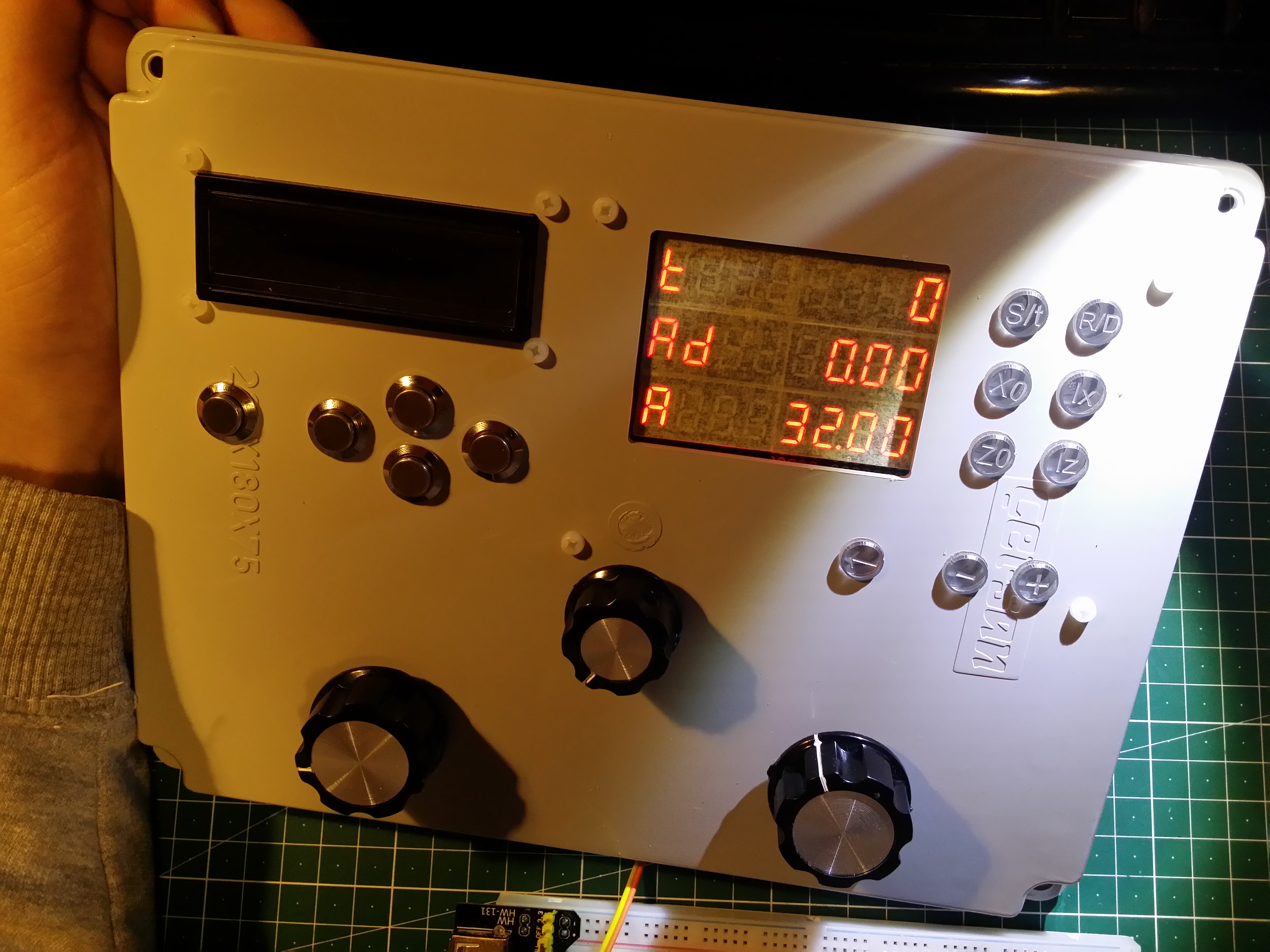

Вот примерно так будет выглядеть окончательная версия эл. коробки...
El.Box 002.1.JPG (3980 просмотров) <a class='original' href='./download/file.php?id=157021&mode=view' target=_blank>Загрузить оригинал (676.58 КБ)</a>
El.Box 002.2.JPG (3980 просмотров) <a class='original' href='./download/file.php?id=157022&mode=view' target=_blank>Загрузить оригинал (497.04 КБ)</a>
Для протяжки проводов в количестве 21-й шт. в "манипулятор" решил использовать LPT port (D-Sub 25) папа-мама
(кабель не нашел в городе, так что его тоже буду паять :( )
El.Box 003.JPG (3980 просмотров) <a class='original' href='./download/file.php?id=157023&mode=view' target=_blank>Загрузить оригинал (691.09 КБ)</a>

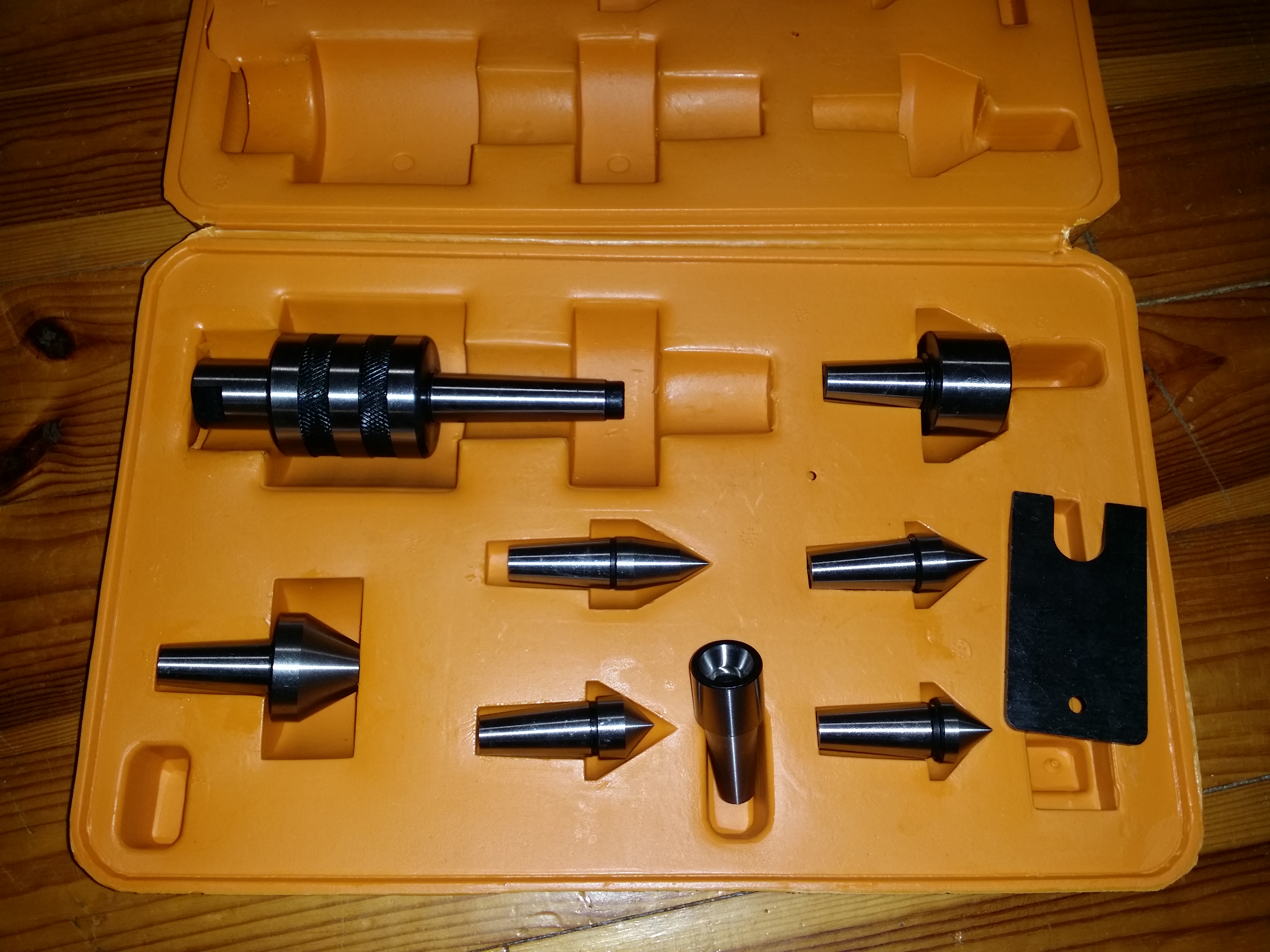

Вращающийся центр на КМ2 со сменными конусами :ura:
DANIU 7pcs Interchangeable Points + 1pc MT2 live center
20190213_202200.jpg (3980 просмотров) <a class='original' href='./download/file.php?id=157024&mode=view' target=_blank>Загрузить оригинал (3.05 МБ)</a>
https://youtu.be/b5103USK7D8

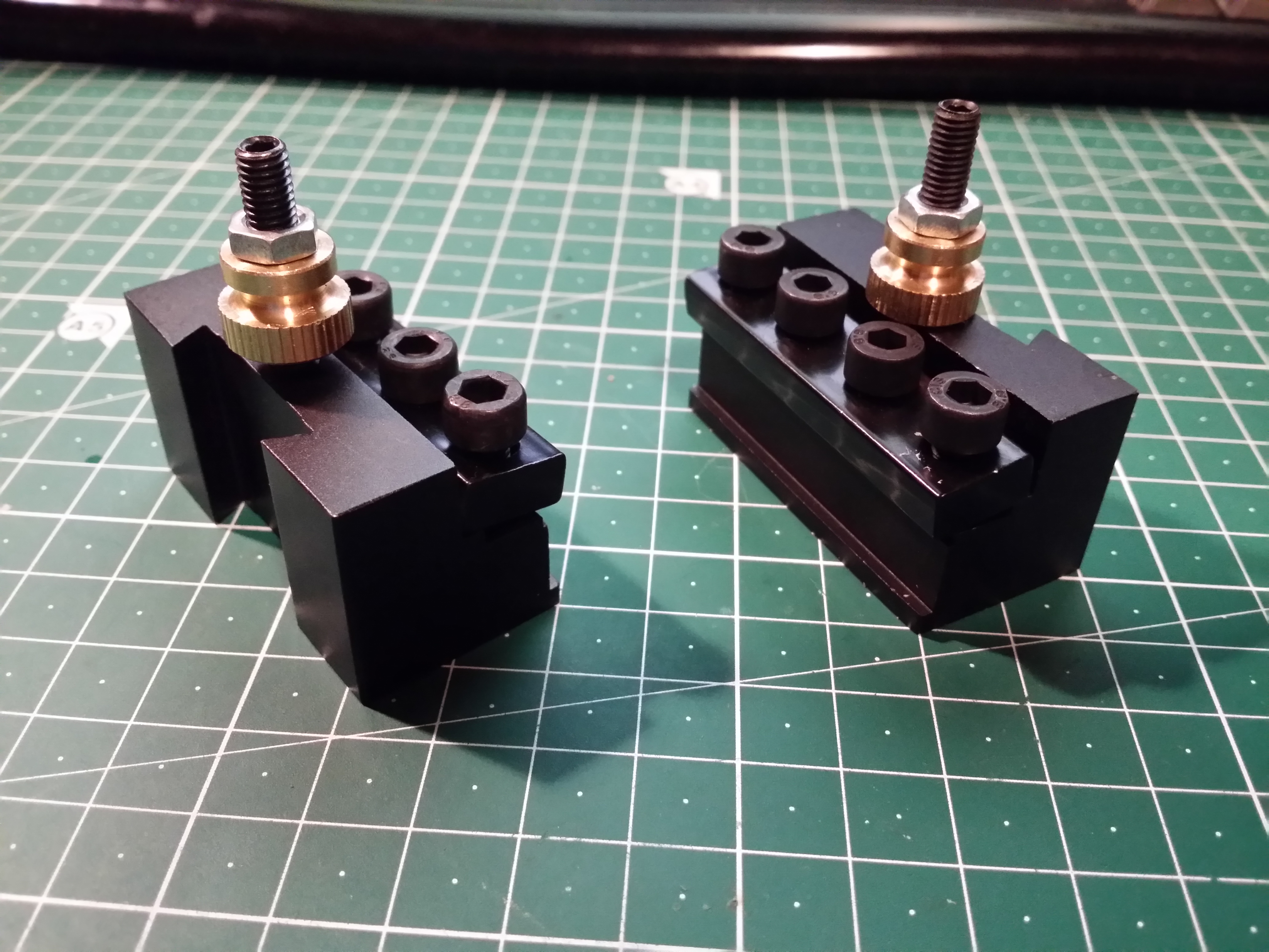

С того же магазина кассеты для отрезных резцов
1pc 25x25x50mm Lathe Turning Facing Holder Carbide Tipped Quick Change Tool Post Boring Bar Tool Holders
20190213_215241.jpg (3980 просмотров) <a class='original' href='./download/file.php?id=157026&mode=view' target=_blank>Загрузить оригинал (2.93 МБ)</a>

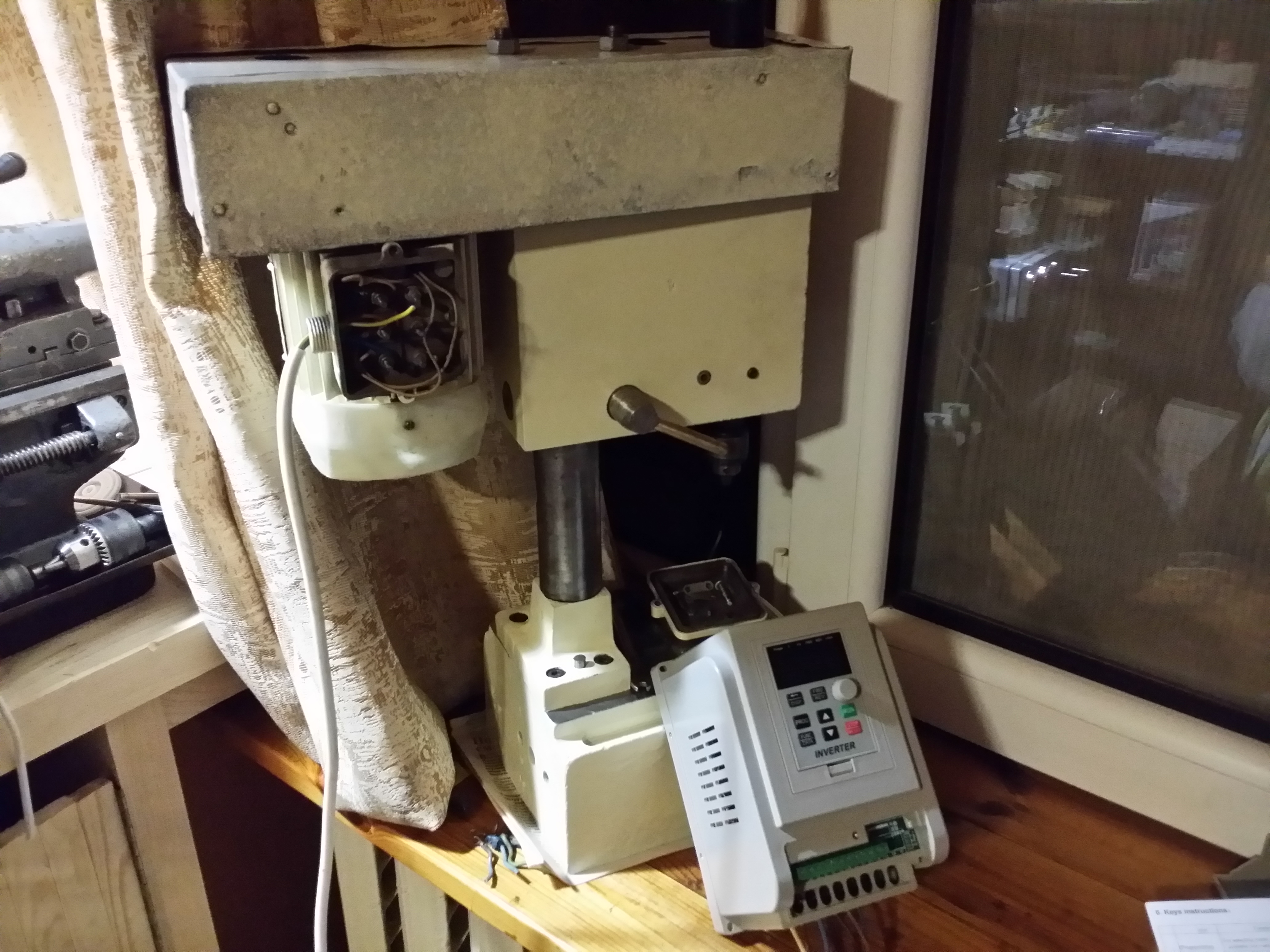

Ну и частотник на 2,2 кВт (+ спойлер на сверлилку - уже покрасил :) )
AC 220V Frequency Converter 1.5KW/2.2KW Variable Frequency Drive Converter VFD Speed Controller Converter
20190213_211930.jpg (3980 просмотров) <a class='original' href='./download/file.php?id=157025&mode=view' target=_blank>Загрузить оригинал (3.14 МБ)</a>

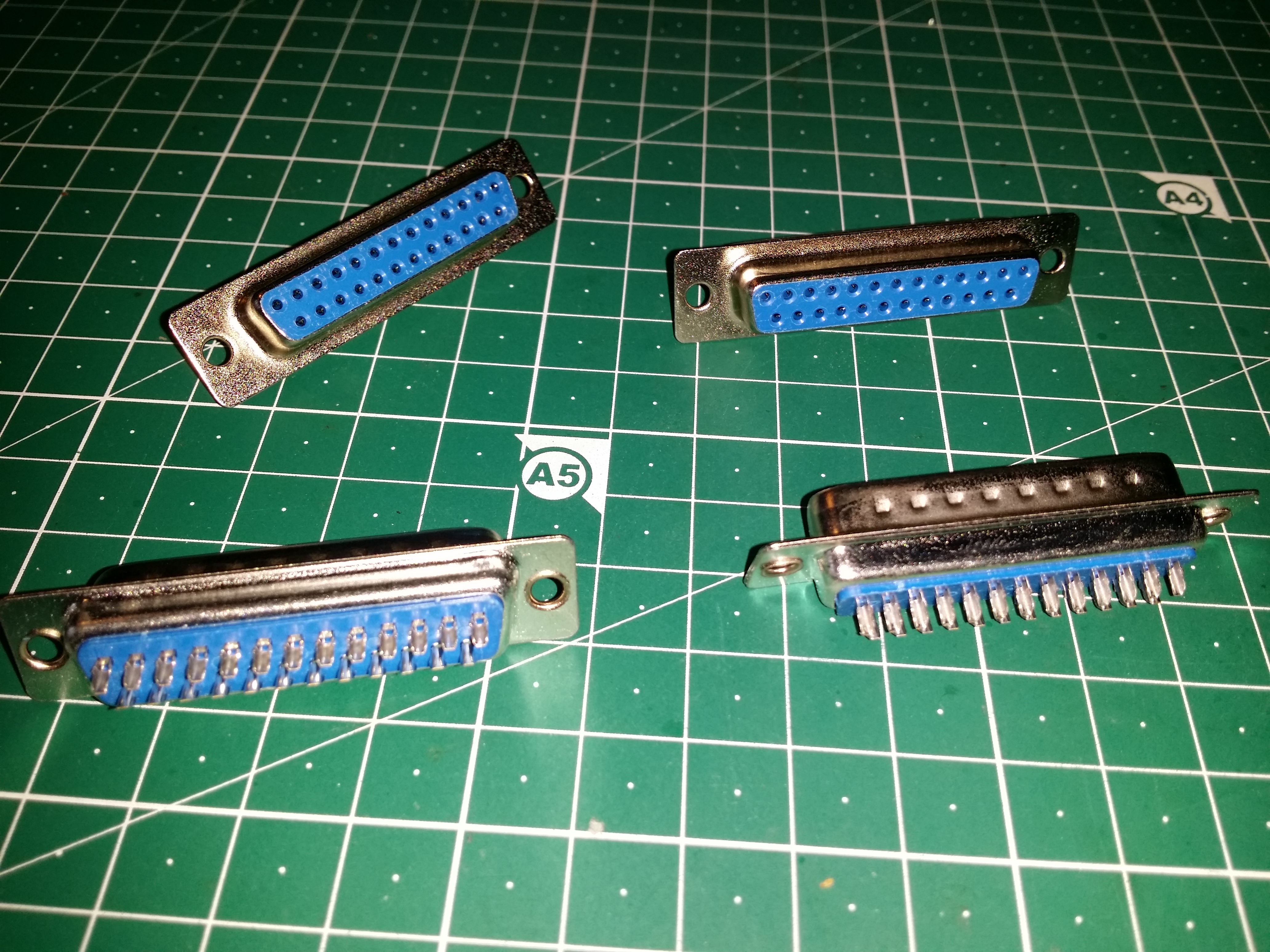

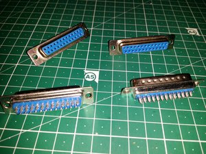

Вот и разъемы подъехали
2 мамки и 2 папки (может есть у кого-то ссылка на готовый кабель? )
20190214_145402.jpg (3927 просмотров) <a class='original' href='./download/file.php?id=157074&mode=view' target=_blank>Загрузить оригинал (3.77 МБ)</a>

xenon-alien писал(а):Вот и разъемы подъехали
Надо к сисадминам подойти. Обычно у них их есть.
Ну или https://yandex.by/search/touch/?text=db ... 50153945.1
UPD.
https://yandex.by/search/touch/?text=db ... 50154106.1
Пардон. Так вам ближе.

Только внимательней с кабелями - китайцы экономят и 22-25 провода делают одним проводником.
Есть кабели где все 25 штук - распаяны. Их на месах используют.

Яндекс у нас блокируют... И через VPN тормозит.
ScrewDriver писал(а):Только внимательней с кабелями - китайцы экономят и 22-25 провода делают одним проводником.
Тогда уж лучше самому паять, что бы наверняка.

xenon-alien писал(а): Тогда уж лучше самому паять, что бы наверняка.
Паять кстати не обязательно - можно использовать плоский кабель и разъемы под обжимку.
Они есть под DB25- я себе такой сделал. Единственное он получится не экранированный.
https://ru.aliexpress.com/item/10pcs-DB ... 60200.html

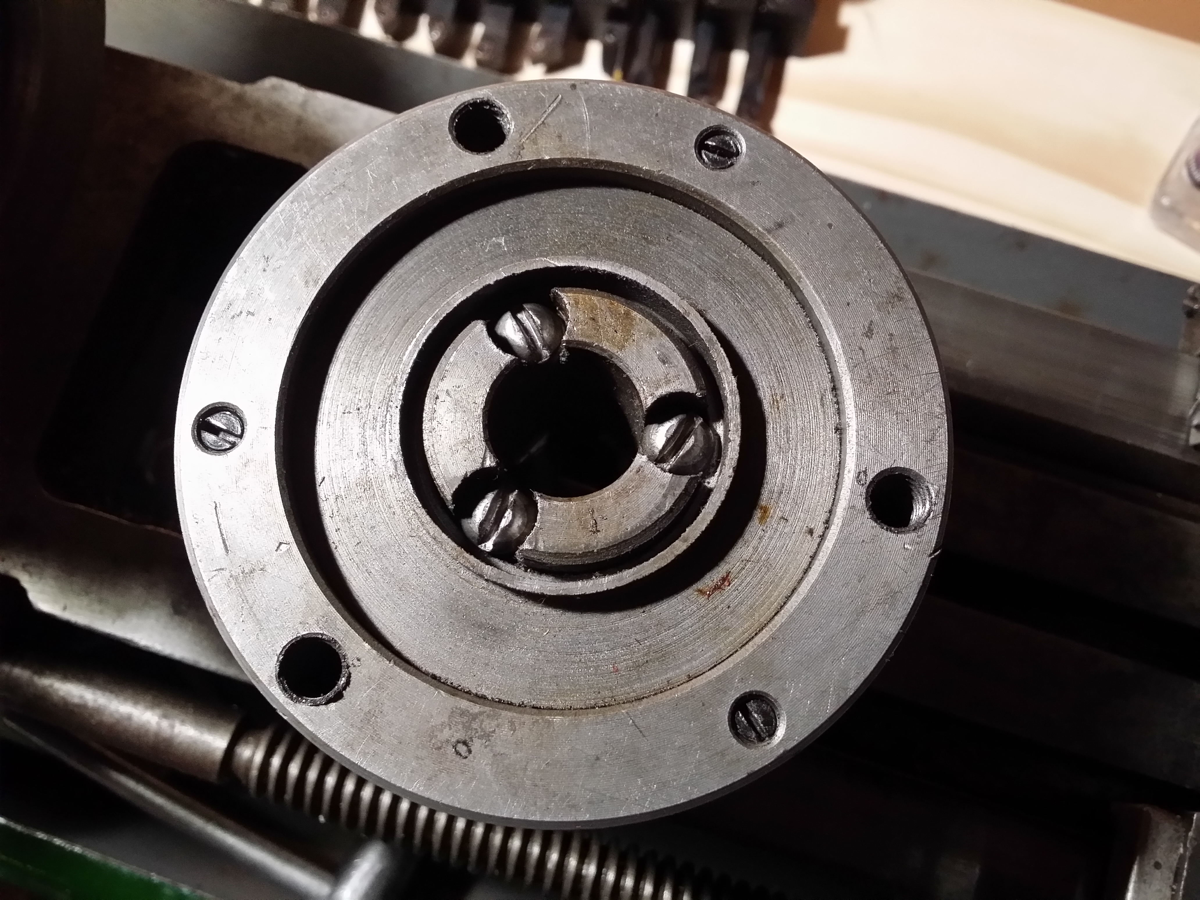

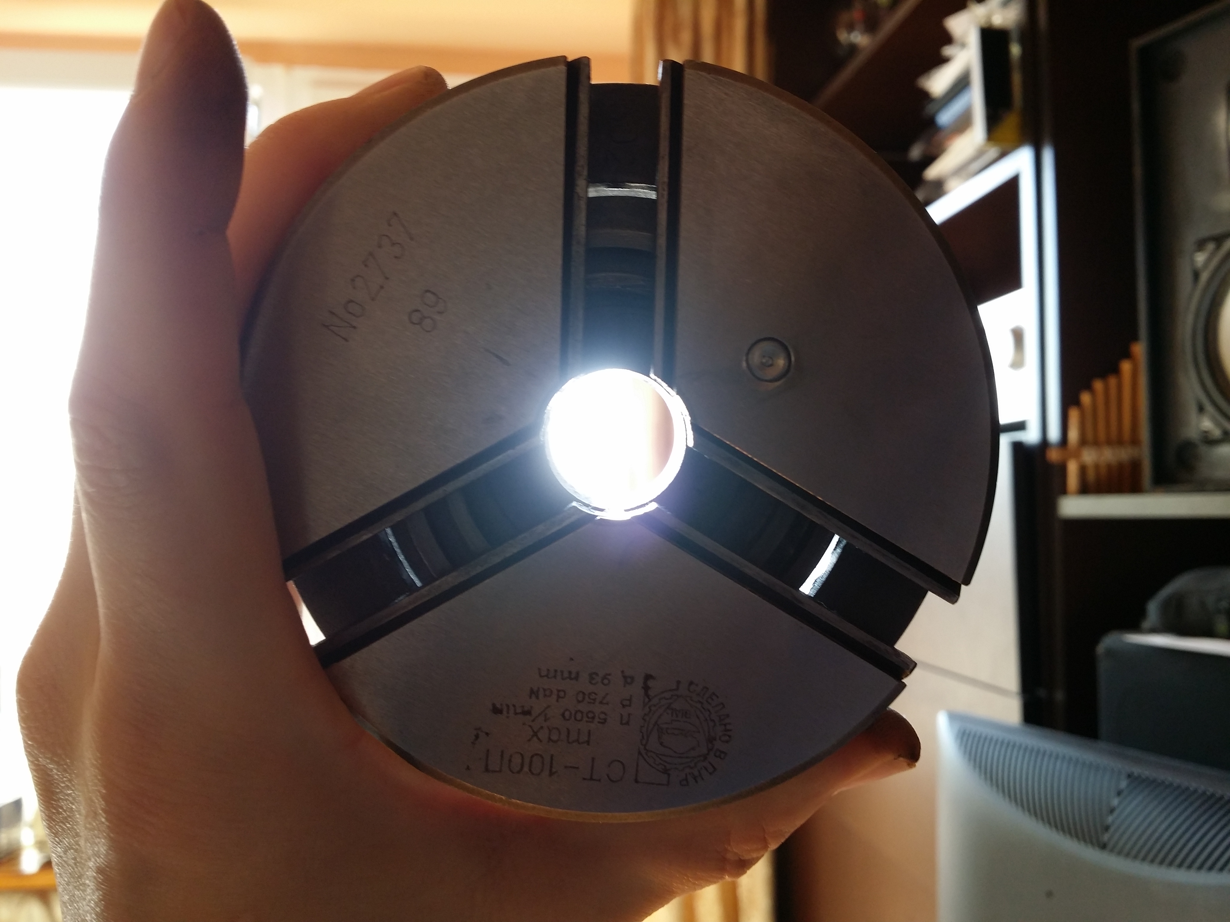

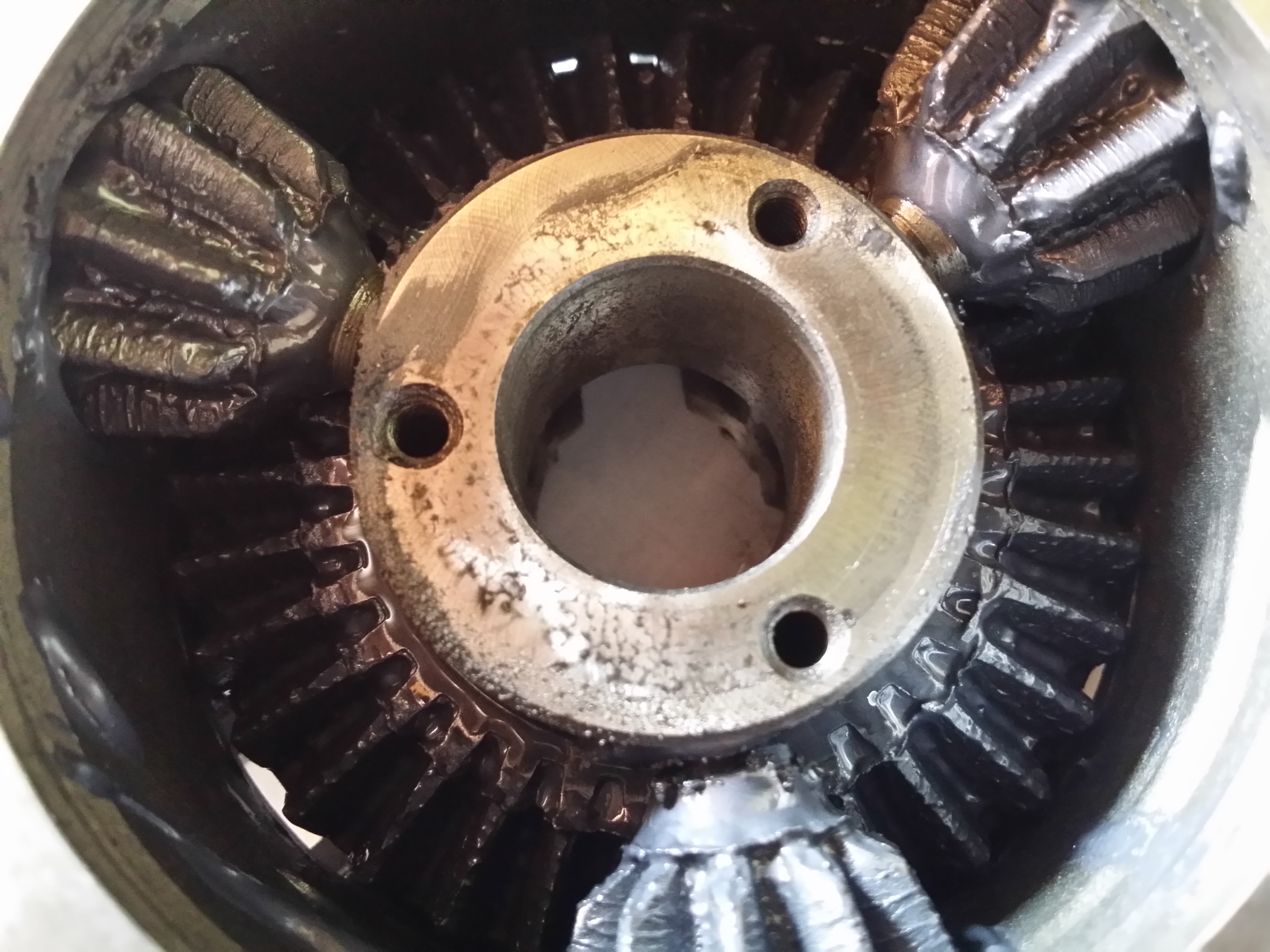

Всем привет!
Нужен ваш совет - опять...
Это нормальный зазор улитки и корпуса для Польского патрона СТ - 100П? Вся же стружка будет попадать туда... или нет?
Даже "балансировали" - нашел отверстие непонятного назначения.
20190216_131526.jpg (3814 просмотров) <a class='original' href='./download/file.php?id=157214&mode=view' target=_blank>Загрузить оригинал (3.02 МБ)</a>
20190216_131717.jpg (3814 просмотров) <a class='original' href='./download/file.php?id=157215&mode=view' target=_blank>Загрузить оригинал (2.69 МБ)</a>
Ещё не промывал... видео с замерами до промывки... может что не правильно делаю... (не по ГОСТ-у, но всё же)
Некоторые показания в пределах нормы, но не все... В основном торец кулачков. + прямые в зажатом состоянии с фрезой. (обратные лучше зажали фрезу, чем прямые - имею ввиду биение)
https://youtu.be/Bjf4zPSVVls
Промыл - лучше не стало...
Мне кажется даже хуже стало, но стоять у станка и с индикатором надоело и настроение пропало... :(
Их что, на станке нужно подгонять, шлифовать плоскости?
Что за 100 евро, что за 200 евро патроны "кривые".
Уже не знаю что делать... Одни расстройства...
Или у меня руки не с того места... Для патрона с повышенной точностью больше 5 соток биение...
А прямые кулачки ещё и не сходятся...
https://youtu.be/eVQTTyl7cBI
