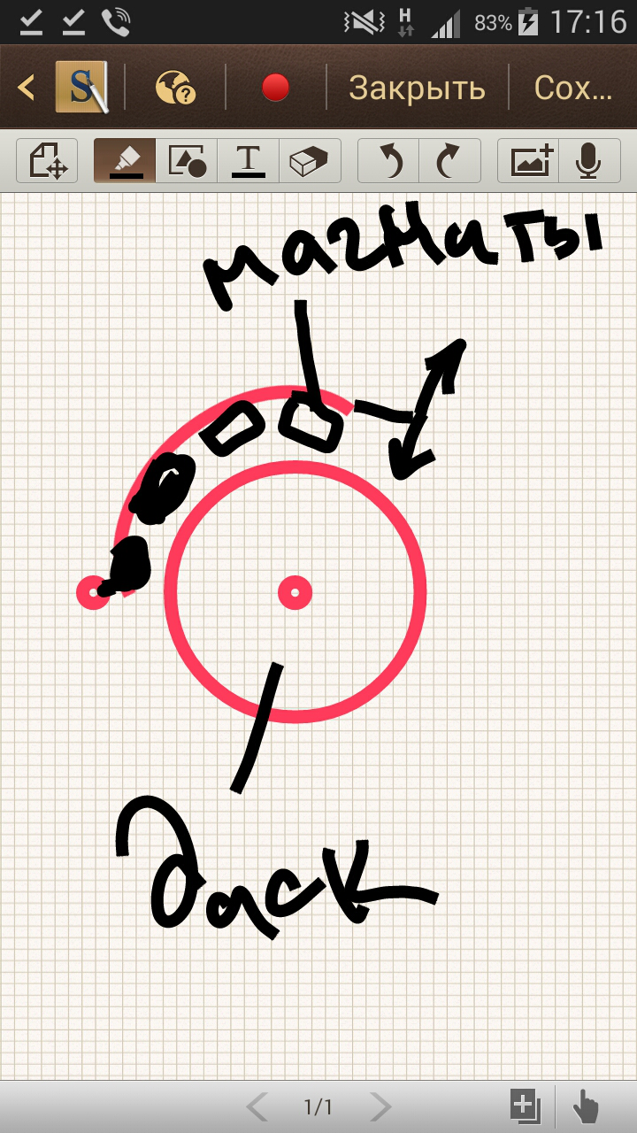

Генератор в велотренажерах выглядит просто.
Диск и магниты. Чем меньше зазор меж ими, тем больше усилие.
raddd
Сообщения: 1521
Репутация: 540
Откуда: Беларусь Минский р-н
Re: Посоветуйте двигатель для тренажера
Сообщение raddd »
Диск металический должен быть.
Желательно медный.
Или медное кольцо снаружи а внутри хоть сталь.
