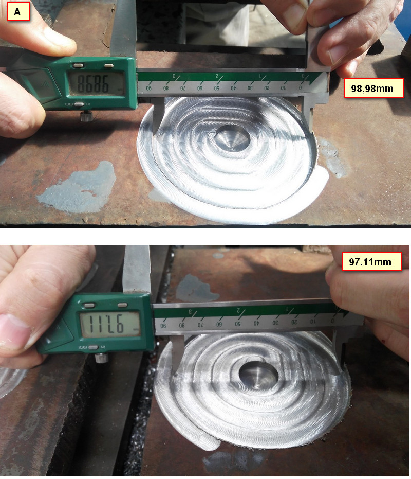

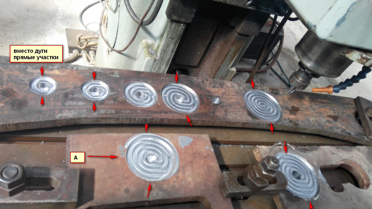

Был старый фрезерный станок (в не рабочем состоянии), сделали модернизацию (своими силами), заменили привода (моторы и частотники), поставили Snumerik 808D Adv.
При тестовых испытаниях оказалось, что станок фрезерует с погрешностями…
Например круг не ровный (смотри фото ниже), разные диаметры, и на одних участках вместо дуги – ровные линии.
Думали что есть люфт на определенном участке ШВП, сделали тесты (фрезеровка кругов) на разных участках, везде одинаковая картина, в одном и том же месте вместо дуги ровные участки.
В чем проблема (глядя на фото)?
Что можно проверить?
У нас проблема с ШВП или что-то не так с Sinumerik?
шаг ШВП измеряли так, проехали по оси участок, померяли оказался шаг 2.5 mm
(N31030 $MA_LEADSCREW_PITCH[AX1]=2.5) это стандартный шаг?
Предварительно думаем, что проблема с осью Y (ШВП), но возникает вопрос, почему только на определенных участках вместо дуги прямые линии? Прямые участки это не начало и не конец обработки (думали может люфт в начале обработки, включили привод и люфт выработался)…

люфт выбирается при смене направления, в указанных участках как раз смена направления по Y

так это ж круг, всегда движение по двум осям...Duhas писал(а):люфт выбирается при смене направления, в указанных участках как раз смена направления по Y
или я что-то не так понимаю?
что нам делать?

Стойку на стол, индикатор на шпиндель и подавать по 0.1-1 мм в обе стороны, смотреть на сколько недоезжает. Так общий люфт оси можно посмотреть, если люфт в опорах, тогда упирать индикатор в торец винта. Стратегию обработки укажите ещё, при черновой обычно сглаживание не работает, рисует круги отрезками для экономии времени

и это, меня одного смутил след фрезы за отверстием или меня глючит?

Направляющие какие? Может стол залипает?

Если жесткость винтов с опорами достаточная, то стол на скольжении не залипает. А если винты хилые и скручиваются, то на страгивании может появиться мертвый ход. Наблюдал такое.
Но здесь то вроде винты родные и вряд ли на заводе могли допустить такой глупый просчет.

Не понял как шаг то измеряли. Проехали по оси участок, что за участок__engineer__ писал(а):шаг ШВП измеряли так, проехали по оси участок, померяли оказался шаг 2.5 mm
2.5мм шага ШВП не видел никогда.
ШВП какого диаметра? ШВП для таких станков обычно идут 5,10,20мм может быть дюймовые. Скорее всего 10мм. Сервы напрямую ШВП крутят или через редуктор?
Фото ШВП с приложенной линейкой. Фото станка целиком.
