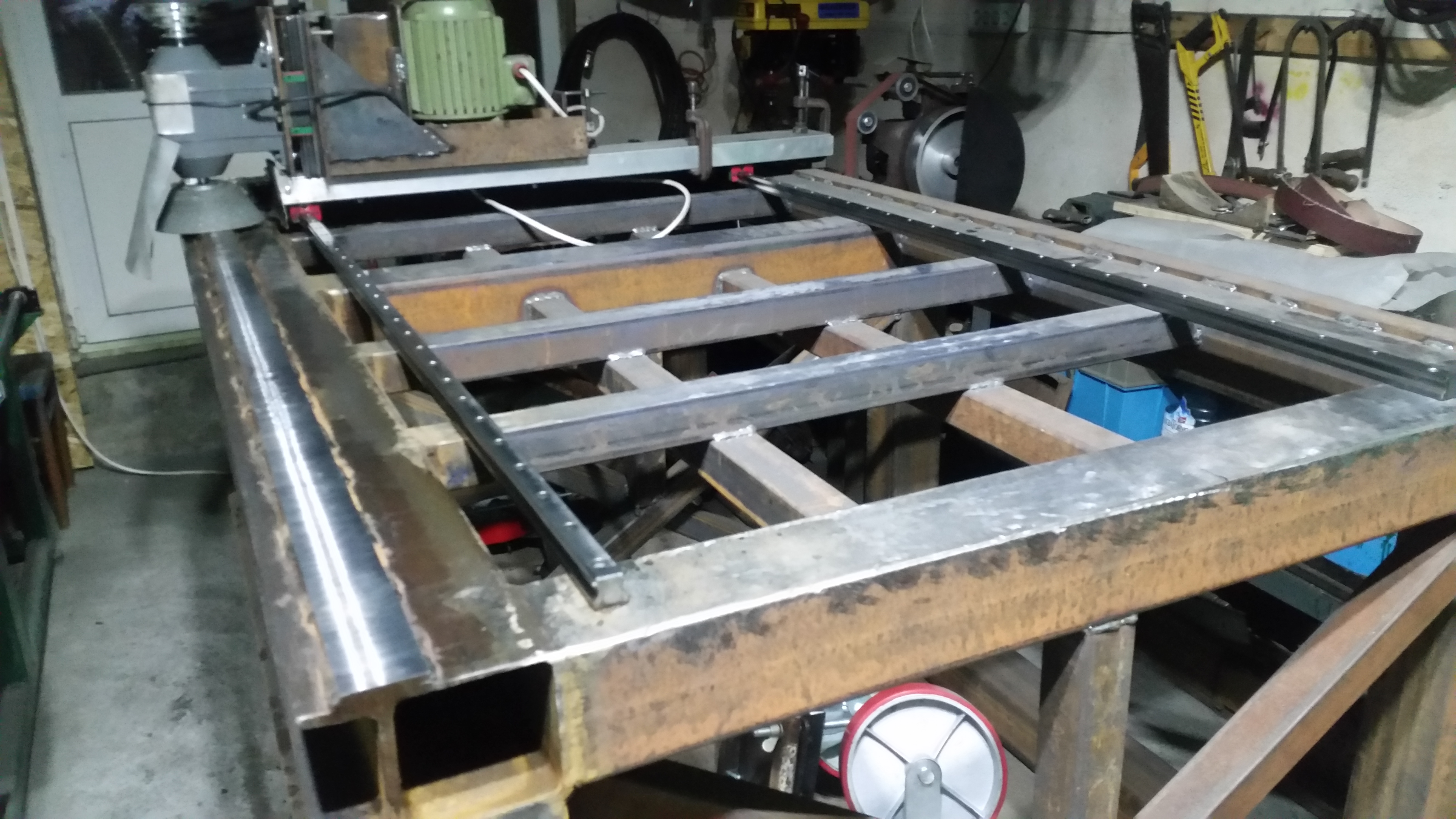

Добрый день коллеги!
Нужна ваша помощь, собрал второй станок, большой и тяжелый,
ШВП везде 2510, гайки с преднатягом,
Сервоприводы ледшайн с гибридными драйверами nema34
Профильный рельс hiwin 25 и hiwin30
Управляется все через Mach4 контроллер ess smoothstepper
Вопрос в следующем, при движении любой оси на любой скорости все хорошо работает, но стоит перемещать две любых оси одновременно и остановить одну ось, что бы вторая продолжала двигаться, в момент остановки первой слышен стук (как будто молотком по станку стукнули). Все комплектующие новые, без износа. Куда копать???
по изготовлению станка кратко:
Портал и ось Z заказывал здесь на форуме у Семенова Александра из Ейска
Станину сварил сам, под рельс базу шлифовал, все рельсы выставлены с допустимой погрешностью в 0,05мм

Возможно мач4 виноват

поясните пжста!
Сообщения: 4510
Re: ЧПУ фрезер по дереву, алюминию, рабочее поле 1800 х 800
Сама программа косячит, как один из вариантов

прога лицензия, настроена и работает нормально. Играл с ускорением и скоростью перемещения осей, без результата
Может дробление шага уменьшить, сейчас 256000 стоит?

У меня тоже есть лицензионный мач3, но это не исправляет его косяков
Попробуйте дробление сделать 1/8, 1/16, с пересчетом step per
