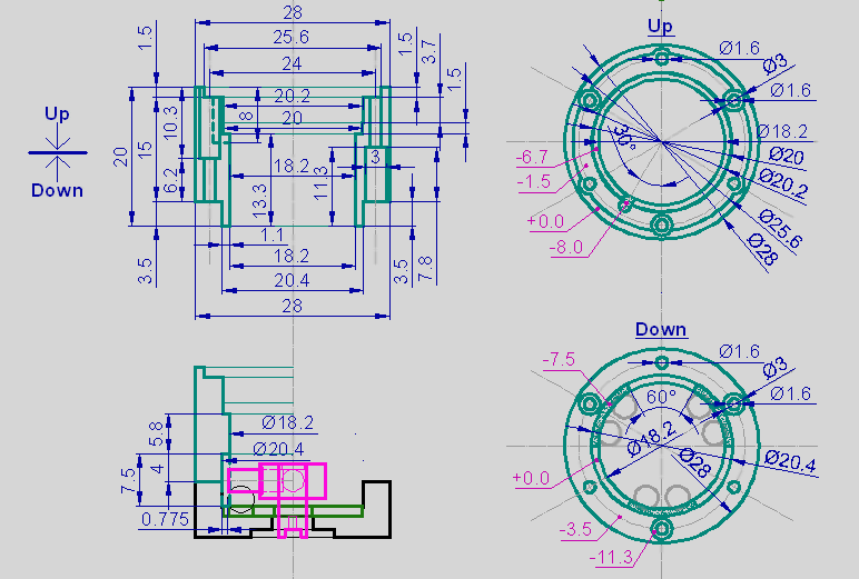

П.С. я запросто обошелся и без 3Д делая станок.
Да и впоследствии делая детальки на станке, считаю что не используя 4-ую ось, 3Д модель и вовсе не нужна, две-три проекции и вперед.
cnc.png (8036 просмотров) <a class='original' href='./download/file.php?id=156367&mode=view' target=_blank>Загрузить оригинал (75.31 КБ)</a>
вот к примеру - деталька была нарисована и сделана без модели (модель была в голове :) ) (8020 просмотров) <a class='original' href='./download/file.php?id=156370&mode=view' target=_blank>Загрузить оригинал (35.28 КБ)</a>

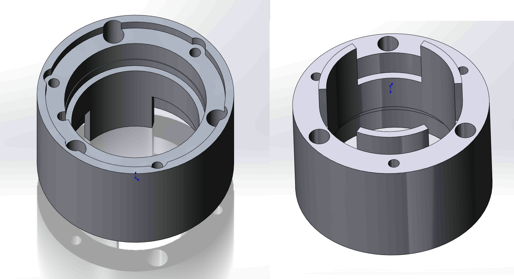

а модель была нарисована уже гораздо позже (в качестве обучения 3Д) (8020 просмотров) <a class='original' href='./download/file.php?id=156371&mode=view' target=_blank>Загрузить оригинал (190.6 КБ)</a>
