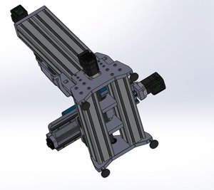

Re: Микро станочек 250х150х100 (открытый проект)
Судя по видео жесткости маловато. Но зато 5 осей.
Кто знает, какой шпиндель стоит на этом станке?
никакого шпинделя там нету. просто на вал мотора одет цанговый патрон. отсюда и звон и дребезжание и поверхность как будто собаки драли... у них есть версия со шпинделем, выглядит вот так: https://www.pocketnc.com/blog/2014/11/7/pcb-progress - но ее ценник вам определенно не понравится. потому как шпиндель там накамичи и ценник на него начнется от килобакса...AAN писал(а):Кто знает, какой шпиндель стоит на этом станке?
зы: жесткости там ноль.
Макс, а скажи: была какая-нибудь конкретная цель, с которой ты этот станок делал? Обычно преимущество фрезеров с колонной в том, кто высокие детали можно обработать (или высокую оснастку ставить), а тут высота обработки всего 100 мм. Получается, что особых плюсов в сравнении с твоим мелким 300х200 нету. В чем же замысел этого станка?
На мой взгляд, здесь главное преимущество - это полное свободное пространство с 3-х сторон.Dimka_almighty писал(а):Макс, а скажи: была какая-нибудь конкретная цель, с которой ты этот станок делал? Обычно преимущество фрезеров с колонной в том, кто высокие детали можно обработать
Нет никакой цели и преимуществ просто микростанок для мелочевки.
Перезалей архив на гуглодрайв, походу буду делать из него чисто 4х осевой.
Пока пытаюсь хоть немного докинуть укосин и поперечин, бо хлипко всё выглядит шо ппц. Про отсутствие места под концевики проржал
Но самому тоже лень пока рисовать, хотя они там прекрасно помещаются.
Также на столе будет добавлено место под поворотку вдоль оси У, так как увеличивать стол по Х и так некуда, станок перевернётся.
Отделю в отдельную тему когда полностью доделаю модельку и нашкребу денег на металл.
По ХУ будут 100 Вт сервы IHSV, по Z 180 IHSV (лишняя лежит пылиться), шпиндель 2.2 кВт (лежит разобранный без подшипников. Вообщем станок будет нашкрябан по сусекам
Концевики можно закрепить снизу под столом в пустоте, чтобы работали не на упор, а на проход
