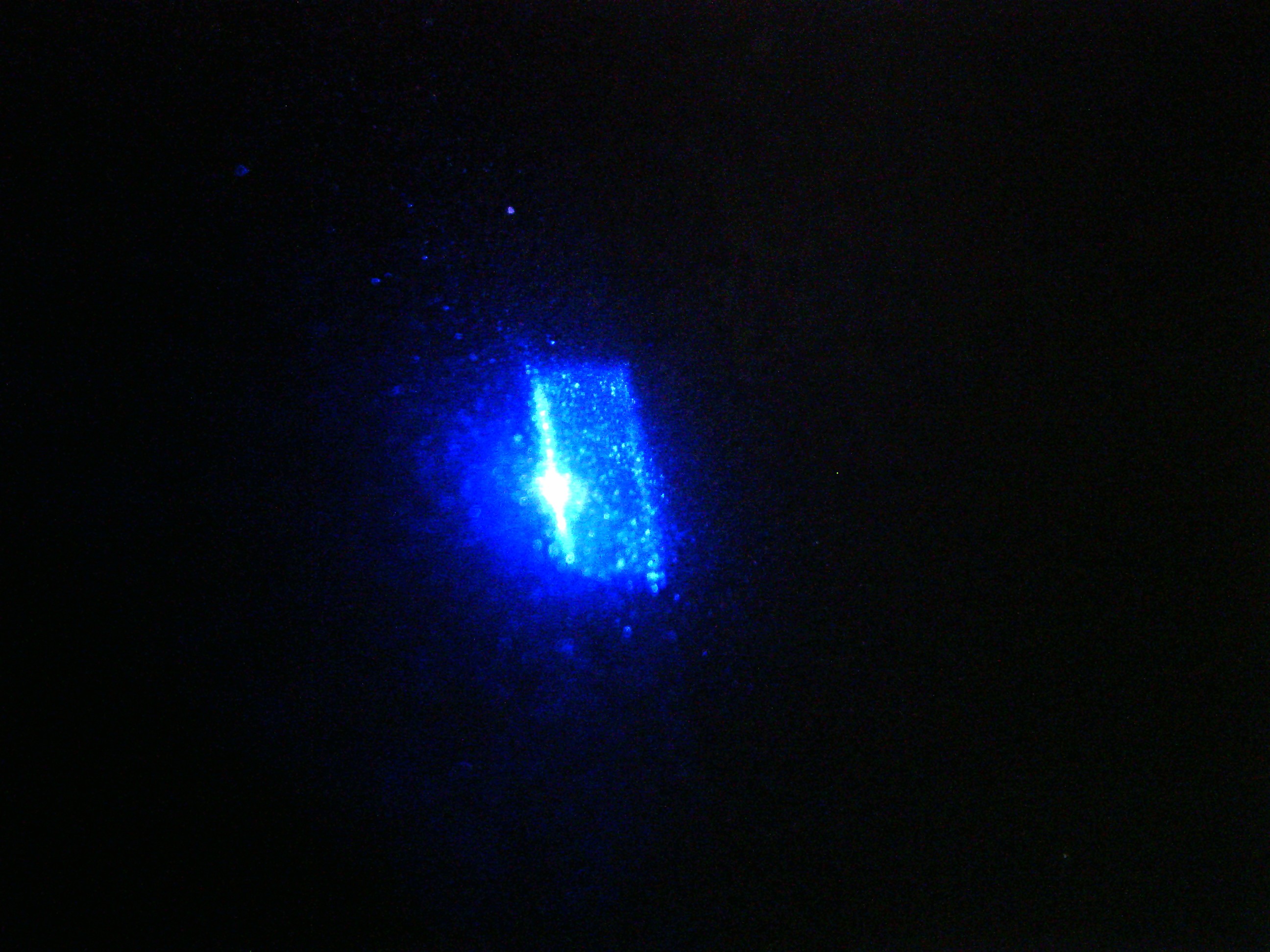

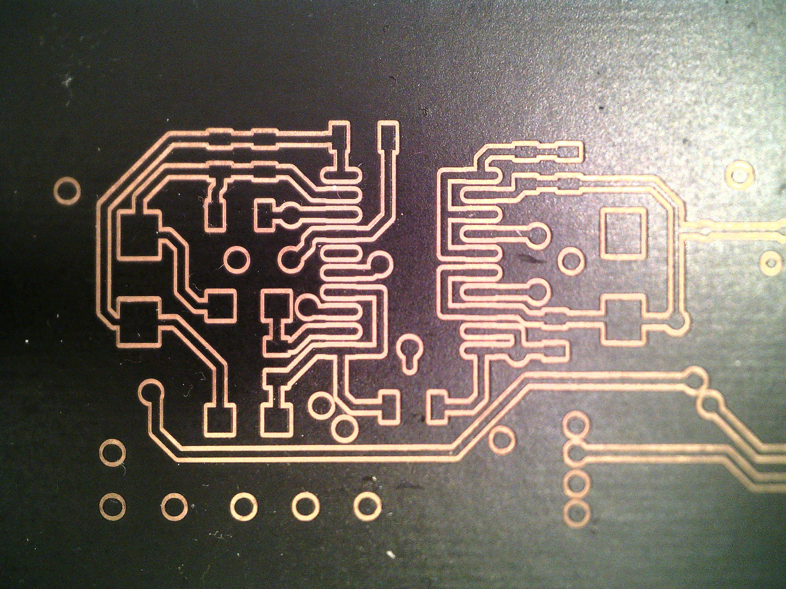

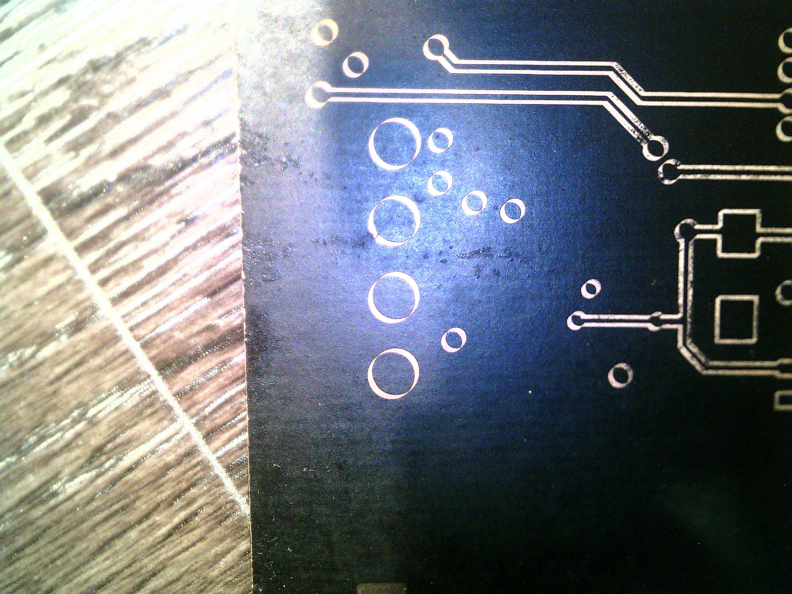

Я платы делаю и когда дорожка идет под 45 градусов то рез очень тонкий, а когда по х, у толстый и при смене направления с х, у на диагональ иногда не протравливается. И ставить несколько проходов толщина разная не позволяет. Фото вечером сделаю.

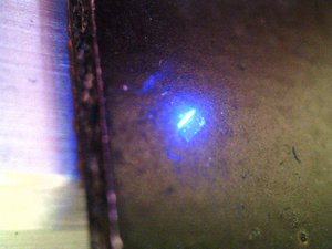

На фото видно, что 5,5 Вт лазер режет полоской, и при прожиге круга получается овал. Есть шанс свести луч в точку?

Что за краска на платах?

Алкидная, черная, матовая, в баллончике. Потоньше слой и посушить малость. Я сушу на батарее 60 градусов ночь. После прожига мочу водой и смываю нагар краски туалетной бумагой. Смывается легко. Акриловая, нитро, разные лаки - не понравились.

Если на глаз трудно настроить фокус, можно применить следующий прием: Берем полоску материала который хотим порезать размером 10х100 мм. Один конец лежит на столе, второй приподнят миллиметров на 10. Лазер на глаз фокусируем примерно на 5 мм выше стола. И проезжаем лазером по этой тестовой полоске. Затем смотрим в каком месте лучший результат. Здесь ловим сразу двух зайцев, кроме фокуса учитывается и реакция конкретного материала на лазерный луч.
Re: Как сфокусировать диодный лазер?
Излучающий переход полупроводникового лазера формируется в толще кристалла, поэтому излучение выходит из торца кристалла. Полупроводниковый переход - это граница между полупроводниками разной проводимости практически нулевой толщины. Единица длины такого перехода может излучать некую максимально возможную мощность, иначе произойдёт быстрая деградация полупроводнииков - смешение их между собой в результате дифффузии и как следствие исчезновению чёткой границы между ними. Поэтому чтобы увеличить общую излучающую мощность перехода увеличивают его ширину (даже до нескольких миллиметров) и форма излуччающего "тела" принимает форму полосы.
Получить из этого точку можно либо линзами специальной формы, либо пучком оптических волокон (этот способ используется в лазерах мощностью в десятки ватт, применяемых для накачки твёрдотельных лазеров).
