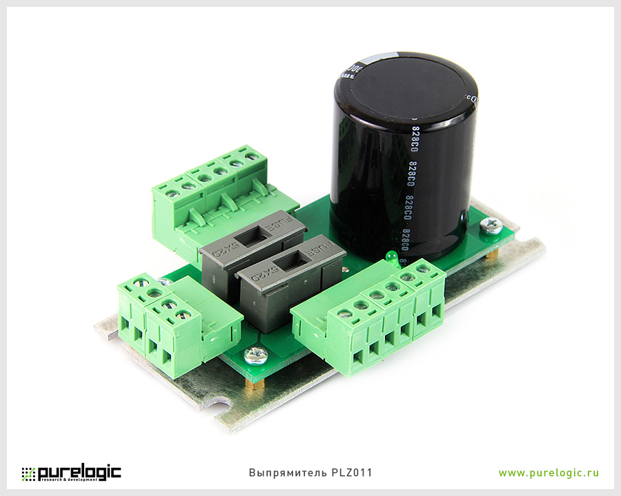

Мне надо питать 4 двигателя 86х длиной 151мм. Ток фазы до 6А. Драйвера геко G213V, до 80В 7А.
У пурилоджика можно преобрести трансформатор "Тороидальный трансформатор для построения источника питания, мощность 1кВА. Первичная обмотка 220В (сеть переменного тока). Первая изолированная вторичная обмотка 50В (72В после выпрямления, сильноточное) с отводом 30В (43В после выпрямления, сильноточное). Вторая изолированная вторичная обмотка 9В (13В после выпрямления, ток не более 1А). Трансформатор смонтирован на крепежной пластине, установлены клемные разъемы. Трансформатор пропитан лаком, вес 9кг, габариты 160х105мм."
Вопрос достаточно ли просто после диодного моста поставить классический "П" или "Г" образный фильтр на LC элементах чтобы питать этим драйвер G213V и ШД?

Индуктивность лучше не применять. Конденсаторы 100в и больше 20000мкф. Хорошо бы ещё плавный пуск предусмотреть.

Глянул случайно в форум вот http://purelogic.ru/Forum/viewtopic.php ... e00b5e4921 оказалось у человека(у многих) сгорел выпрямитель за 3,5тыс он спросил можно ли поставить "писюлю" (фото ниже) за 700 рублей, ему сказали можно
photo_plz011_900.jpg (2026 просмотров) <a class='original' href='./download/file.php?id=19155&mode=view' target=_blank>Загрузить оригинал (129.44 КБ)</a>
Походу действительно диодный мост купить (KBPC3510W (MB3510W) Диодный мост 35 A, 1000 V, на плату) и конденсаторов.
И говрите плавный пуск ... например этот Модуль PLZ007 http://purelogic.ru/shop/elektronnye_ko ... _pitaniya/ за 700 рублей.
Или вот еще как я понимаю 4 штуки таких поставить на пластину Диод Шоттки MBR40250T 40А 250В ТО-220.
А про индуктивность почему не стоит. Думаю видели бывает ферритовое кольцо и обычным проводом на нем 2-3 витка. Мы когда базы телефонов DECT вешали там у них питалово 48 вольт, вот мы провод питания перед базой черз такое колечко пропускали типа чтобы наводки по питанию уменьшить.

А зачем если можно купить обычный импульсник?
