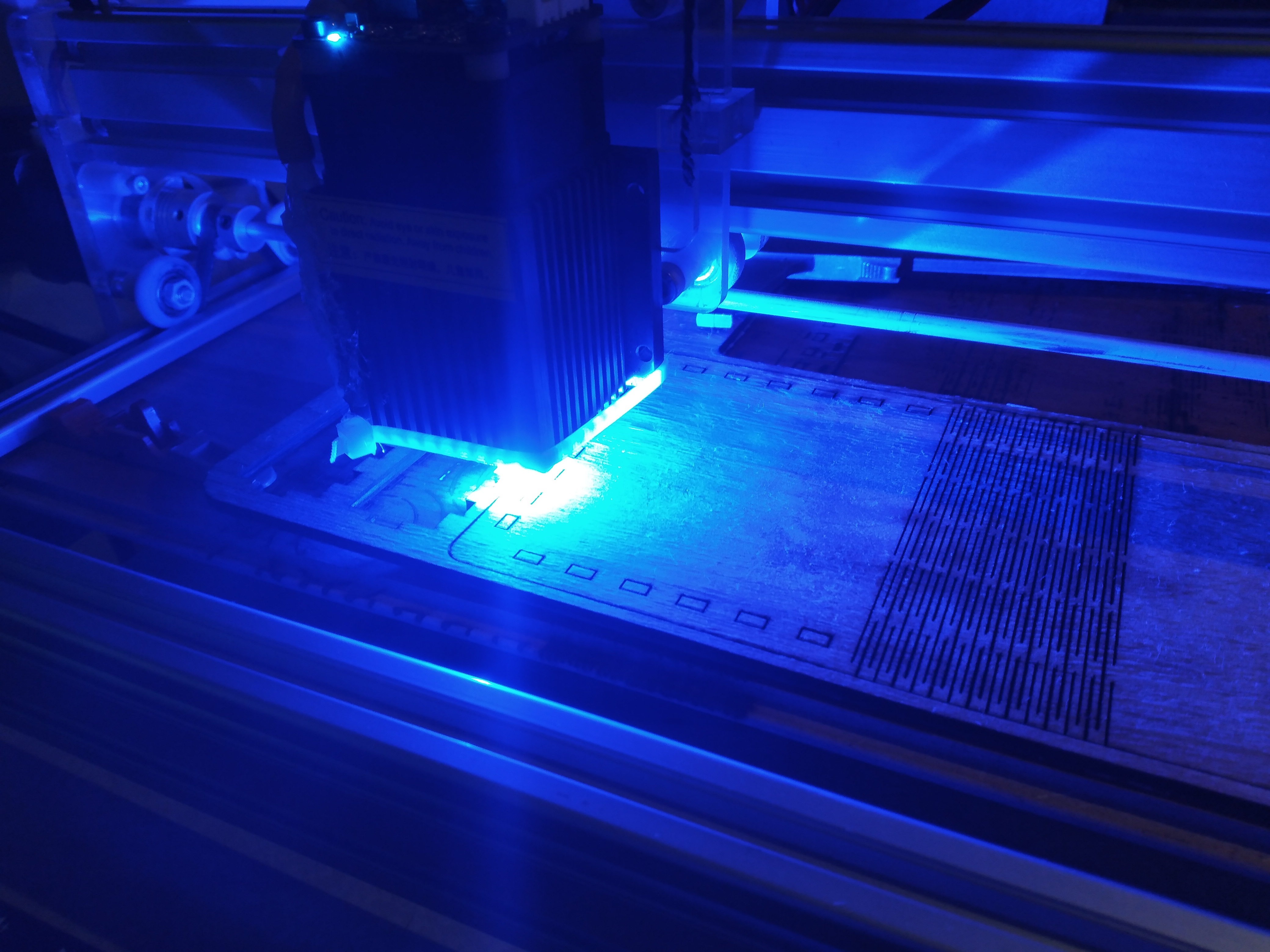

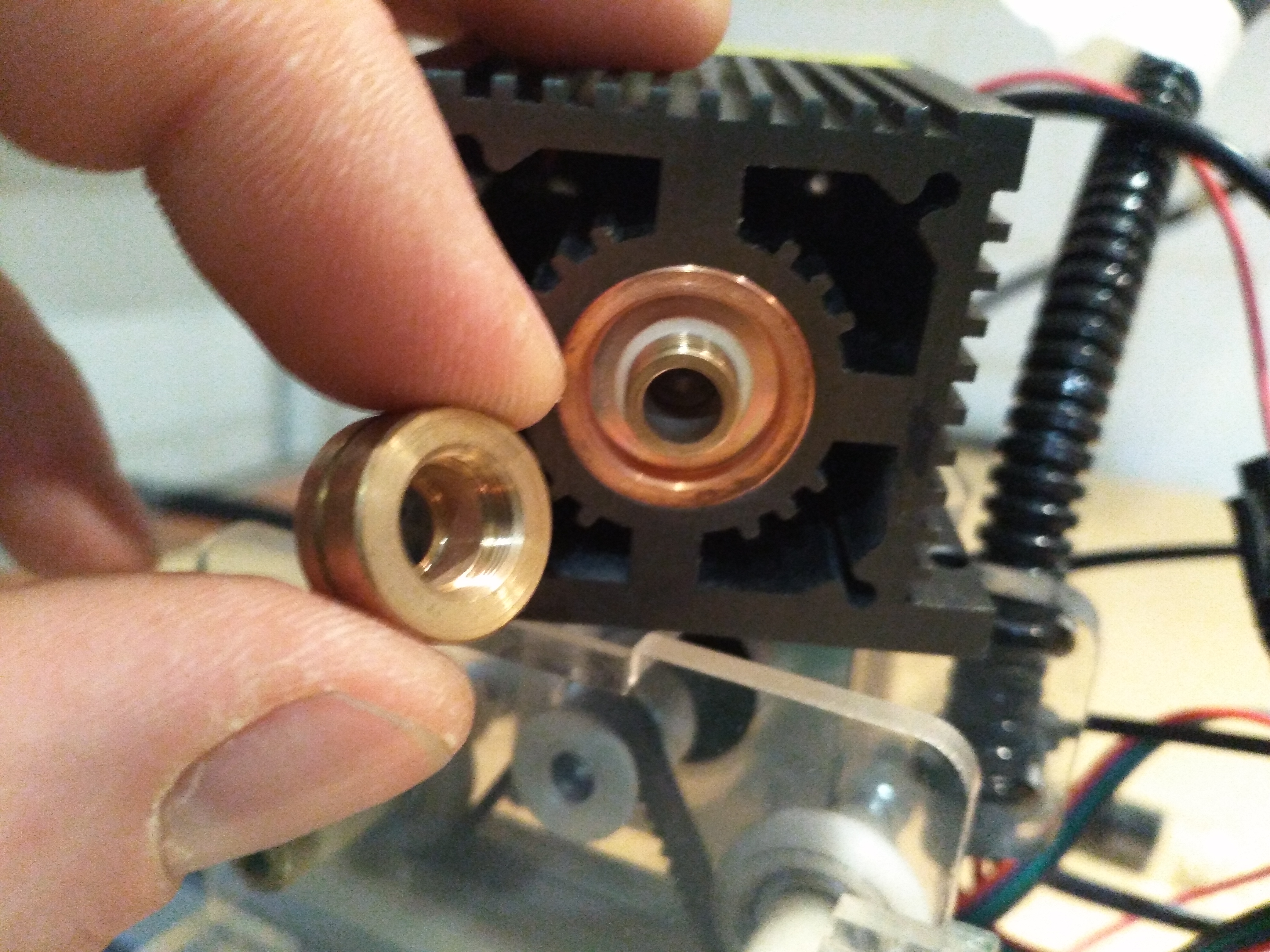

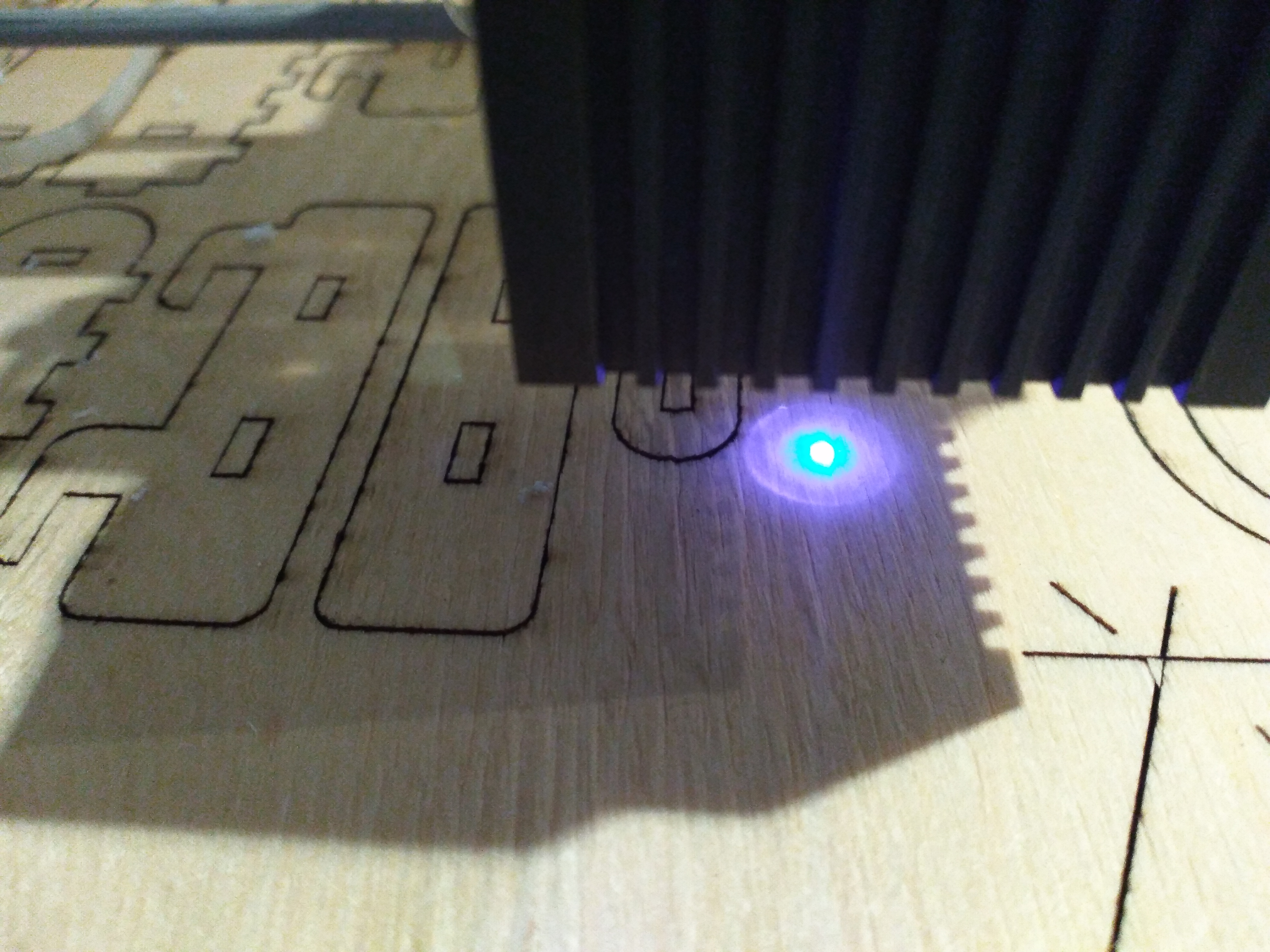

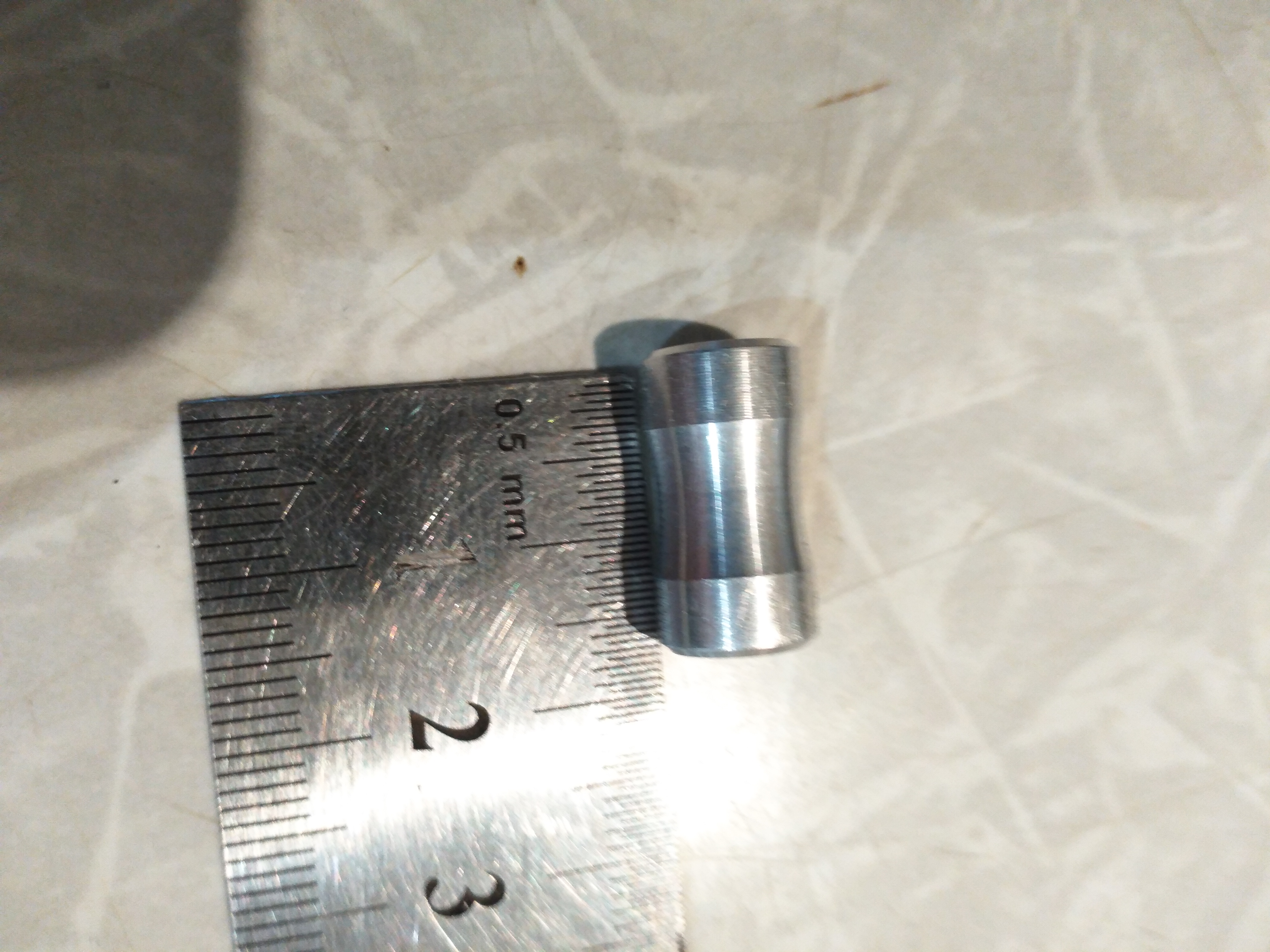

Имею лазер на 10Вт (так заявил продавец). Двух осный на Laseraxe. Z ось механическая. Фокусировка не даёт покоя. При заявленых 10Вт фанера 4 мм должна резаться за 3-4 прохода но нет. И за 12 не дорезает. При фокусировке вокруг точки большое круглое пятно. На фото он сфокусирован. Если верить этой мерке то фокусное расстояние 17 мм. А фанеру даже 3 мм не режет. Где стоит линза так и не понял. Помогите кто чем может, лучше советом. Продавец трубку не берёт (редиска).

И да, забыл спросить может кто на вид сможет определить что за лазер? На корпусе ничего не написано. Подключал к блоку питания показал потребление больше двух ампер на 100%.
Re: Как сфокусировать диодный лазер?
без подачи воздуха никакой не будет резать...

Подача воздуха есть. Напор сильный вроде бы. Иногда подчёркиваю это слово, когда что то вдруг прорежет то детальки выдувает. Честно говоря отдав за него 27000, намучался уже. Картинки гравирует на дереве нет вопросов, на корпусе айфона ничего не может.
На последней фотке вроде как оставшиеся "продукты горения" видны...
И, кстати, на счёт 10Вт сильно сомнительно - не видел в оф. справочниках диодов мощностью более 3.5Вт в таких габаритах...

Нижний Тагил, тут есть http://www.cnc-club.ru/forum/viewtopic. ... 49&t=21608
У меня такой же станок как у тебя, брал на Али. Всё он режет. Тонкий шпон поначалу без воздуха резал без особых проблем.Нам фокусироваться намного проще, шаблон есть для этого. Только фокус лови при накрученной медной гайке, от её торца нужно фокус ловить.

Насмотрелся видосов и начитался рекомендаций. Переделал обдув, сфокусировал как советовали (оказывается я всё не правильно делал) и о чудо. Режет. Сейчас режу портсигар, посмотрим на сколько всё правильно настроил. Если фокусироваться без латунной гайки то от корпуса до точки 25 мм.
Обдув из ватной палочки.

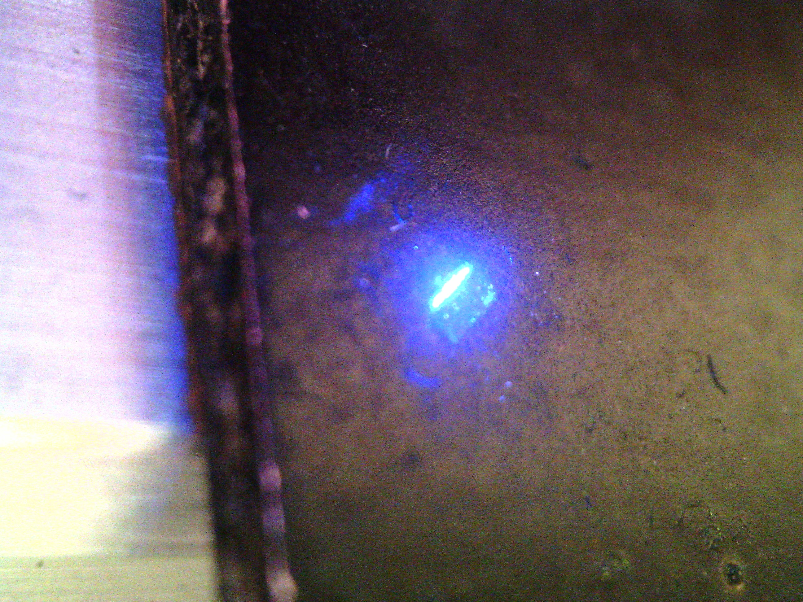

Добрый день, тут писали про фокусировку луча в виде серпа. А есть возможность точно свести луч в точку или хотя бы в кругляш?

Можно в виде прямоугольника (на большинстве диодов такая форма), но это просто зависит от расстояния до поверхности гравирования. Есть все размыто то проверьте отсутствие засоров на линзе. Если лазерная головка криво собрана то только менять (если линза приклеена к корпусу) или искать спеца по ремонту. Вспомогательные линзы в моем случае эффекта не дали.

tovar4i писал(а):Можно в виде прямоугольника (на большинстве диодов такая форма), но это просто зависит от расстояния до поверхности гравирования. Есть все размыто то проверьте отсутствие засоров на линзе. Если лазерная головка криво собрана то только менять (если линза приклеена к корпусу) или искать спеца по ремонту. Вспомогательные линзы в моем случае эффекта не дали.
как раз при точной фокусировке полоска под 45 градусов. Ну и следствие - по х, у ширина одна, под 45 узкая полоска. Значит менять. Жаль, и страховки никакой, что следующий без косяков с али придет
