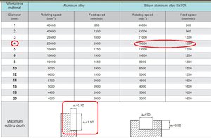

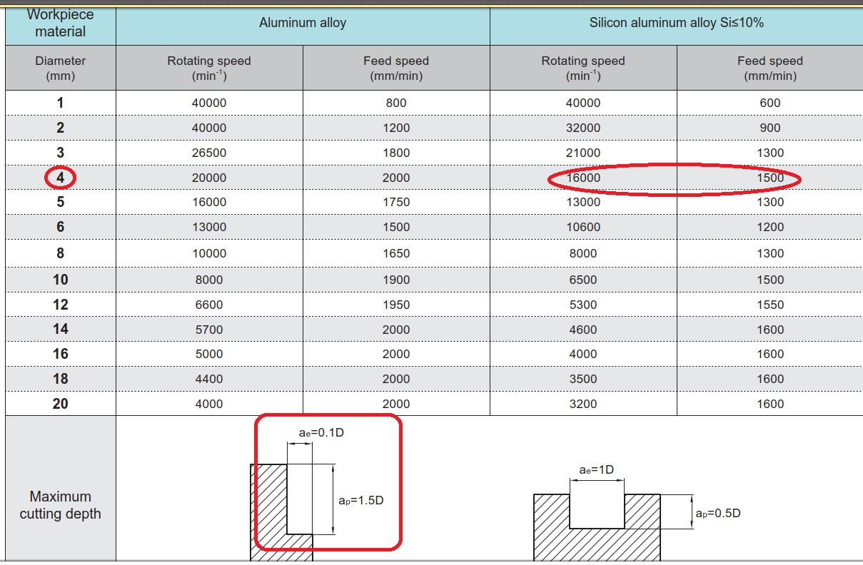

Все привет. Подскажите при фрезеровки открытого кармана. Как лучше уменьшить высоту съема и увеличить толщину бокового реза, или на оборот резать сразу на всю высоту (4мм алюминий в моем случаи ) но подачу на бок уменьшить. И как в Solidcam технология карман выставлять боковую подачу? Просто нашел только в процентном отношении перекрывание фрезы. Не совсем понял как правильно рассчитать боковую подачу.
Frezer_PU
Сообщения: 358
Репутация: 197
Re: SolidCAM
Сообщение Frezer_PU »
sazn86 писал(а):Все привет. Подскажите при фрезеровки открытого кармана. Как лучше уменьшить высоту съема и увеличить толщину бокового реза, или на оборот резать сразу на всю высоту (4мм алюминий в моем случаи ) но подачу на бок уменьшить. И как в Solidcam технология карман выставлять боковую подачу? Просто нашел только в процентном отношении перекрывание фрезы. Не совсем понял как правильно рассчитать боковую подачу.
Используй такое правило ! Чем меньше глубина по Z тем больше боковой съем и обратно чем больше глубина тем меньше боковой съем ! Такого понятия боковая подача нет, есть только общая подача но она может быть переменной в случае если вы использования аймаш!
Смотри рекомендуемые режимы в каталоге производителя инструмента там все пишут и обороты и подачу и осевой и радиальный допустимый съем для разных материалов !
ВСЕ ПРИХОДИТ С ОПЫТОМ!
Ошибки это часть успеха,
sazn86
Сообщения: 419
Зарегистрирован: 30 ноя 2016, 09:41
Репутация: 19
Re: SolidCAM
Сообщение sazn86 »
То есть согласна этой таблицы, максимальный боковой съем равен 0,1 от диаметра, то есть если брать диаметр фреза 4, то он составляет 0,4мм. при максимальной глубине 1,5D ? Тогда еще вопрос, как эти 0.4мм бокового съема выставить в solidcam?
Безымянный.jpg (3035 просмотров) <a class='original' href='./download/file.php?id=155690&sid=bec71c7d96c07328817e9cfcffd18f6b&mode=view' target=_blank>Загрузить оригинал (231.49 КБ)</a>
Frezer_PU
Сообщения: 358
Репутация: 197
Re: SolidCAM
sazn86 писал(а):То есть согласна этой таблицы, максимальный боковой съем равен 0,1 от диаметра, то есть если брать диаметр фреза 4, то он составляет 0,4мм. при максимальной глубине 1,5D ? Тогда еще вопрос, как эти 0.4мм бокового съема выставить в solidcam?
Процент или величина указывается не на уменьшение а на увеличение , чем больше процент и величина тем меньше радиальный съем и наоборот!
Frezer_PU
Сообщения: 358
Репутация: 197
Re: SolidCAM
Только вы же учитывайте что эти режимы рассчитаны при "идеальных" (жесткий станок, жесткое крепление инструмента (не в цангу), минимальное биение фрезы, минимальный вылет, хорошая подача СОЖ или воздуха под давлением в зону резания для удаления стружки и так дал) условиях и не на хоббийных станках по этому подачу и съемы надо занижать процентов на 25% а там уже смотреть по факту как будет пилится на станке и подгонять!
sazn86
Сообщения: 419
Репутация: 19
Re: SolidCAM
Сообщение sazn86 »
Спасибо. Понял. Единственное в солиде Величина это как раз и есть мои 0.4мм?
Frezer_PU
Сообщения: 358
Репутация: 197
Re: SolidCAM
sazn86 писал(а):Спасибо. Понял. Единственное в солиде Величина это как раз и есть мои 0.4мм?
Если у тебя фреза D4 то ты от нее отнимаешь радиальный съем 0,4 и получаешь величину которую надо указать D4 - ae 0.4 = 3.6
Можно указывать и в процентах переставляя галку , просто будет происходить конвертация туда обратно !

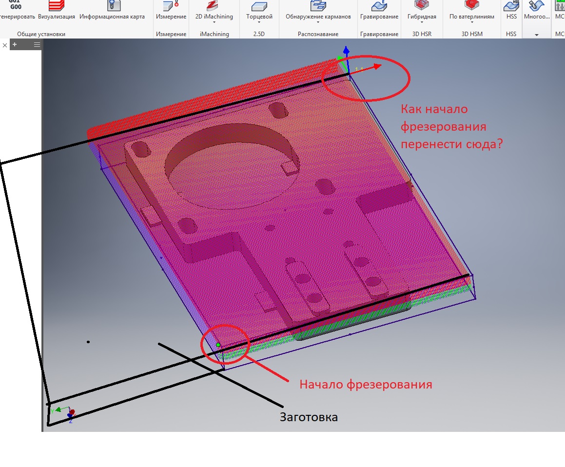

Ребята подскажите можно ли в траектории "торцевой" задать грань начала фрезерования? А то у меня выходит заготовка длинная и фрезеровка начинается с середине заготовки, а мне бы начать с другого края, можно ли так сделать? Просто у меня станок не вывезет фрезеровку полной фрезой .

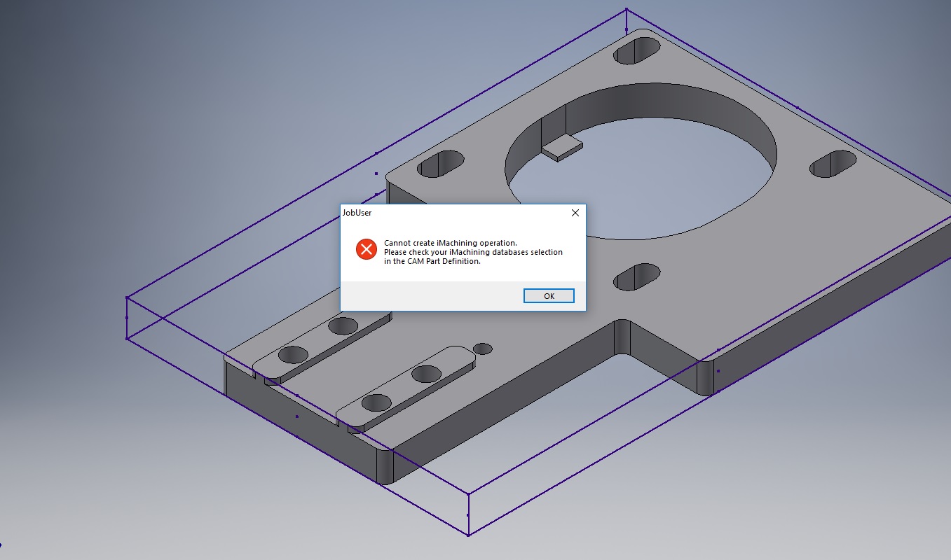

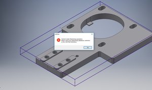

Подскажите , в чем может быть проблема? Уже Solidcam переустановил и все равно вылетает
123123123.jpg (2970 просмотров) <a class='original' href='./download/file.php?id=155730&sid=bec71c7d96c07328817e9cfcffd18f6b&mode=view' target=_blank>Загрузить оригинал (145.76 КБ)</a>
Makar32
Сообщения: 110
Зарегистрирован: 23 июн 2015, 15:50
Репутация: 47
Настоящее имя: Игорь
Re: SolidCAM
Сообщение Makar32 »
sazn86 писал(а):Подскажите , в чем может быть проблема? Уже Solidcam переустановил и все равно вылетает
еще раз нужно переустановить)))
P.S настрой сперва материал и станок для iMachining
