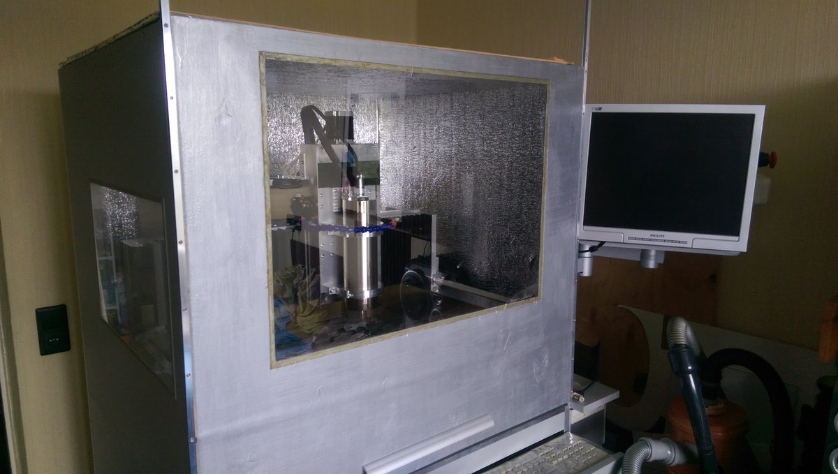

Задался этим вопросом очень давно. В итоге решил сделать бюджетно своими силами.
Скрутил столешницу из лдсп 18мм. Все торцы пропитал влагостойким пва. Ради эксперимента опустил кусочек пропитанного материала на неделю в воду. Ничего не разбухло. Важно хорошо промазывать ребра. Для виброизоляции от пола, подложил резину (пористая, продавливается пальцем, толщина 25мм).Под станок подложил кусок масло стойкой резины, толщина листа 4мм. Далее сделал бокс из того же лдсп 18мм. Проклеил изнутри автомобильной виброизоляция Noico (самая дешевая что нашел) + строительный пенофол (10мм). Стекла вырезал из листового прозрачного акрила (это не точно) (более гибкий чем оргстекло) важно чтобы было два стекла и толщины их отличались.
Для удобства двер сделал чтобы открывалась наверх.
Пользуюсь этот конструкцией уже более полугода. Внешний вид не потерян, шум и вибрация ощутимо снизились. Самое главное что теперь грязь только в камере, а не во всей комнате.
Цена вопроса 200-250у.е.
IMAG3452.jpg (4876 просмотров) <a class='original' href='./download/file.php?id=155625&mode=view' target=_blank>Загрузить оригинал (133.16 КБ)</a>
Re: Шкаф или бокс с шумоизоляцией для мини ЧПУ фрезера.
smart4on писал(а):Стекла вырезал из листового прозрачного акрила (это не точно) (более гибкий чем оргстекло)
Очевидно, имеется в виду поликарбонат.

smart4on писал(а):Проклеил изнутри автомобильной виброизоляция
Вроде как бесполезное решение. Я свой станок пробовал клеить виброй. В итоге снял, так как никакого эффекта не обнаружил. Прочитал информацию по этому поводу в сети. Виброизоляция работает только там, где её толщина превышает толщину материала на который она наносится. Это актуально для авто, где металл как консервная банка.
мне показалось что эхо в камере не стало...значит эффект есть...
