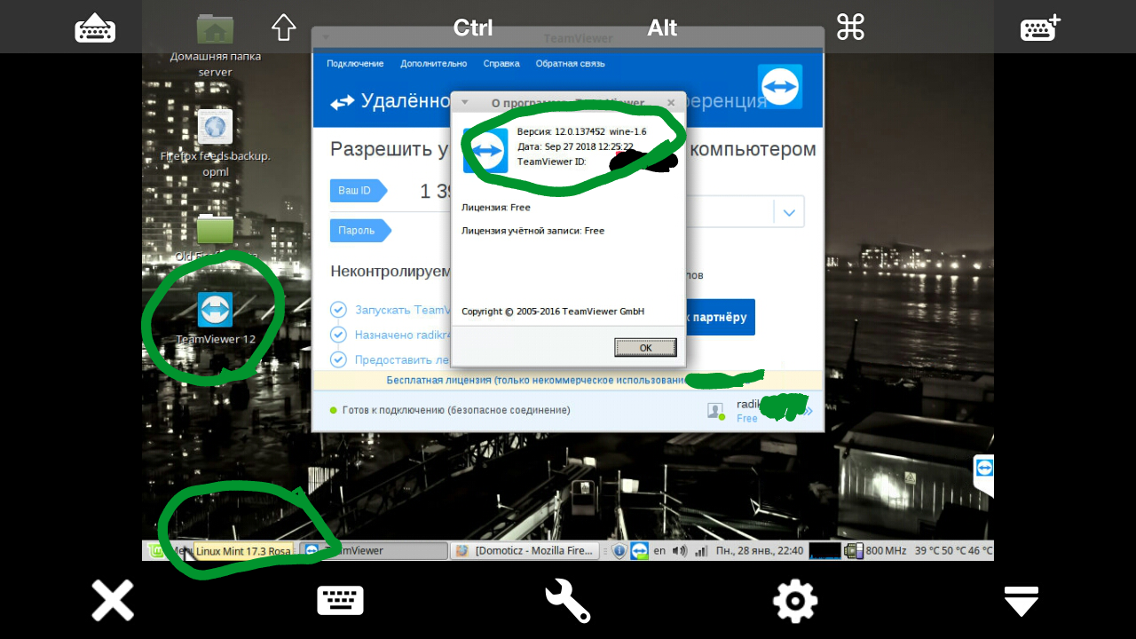

Вот на днях то же решал подобное.
12 версия линукс вполне работает как с андроид 14 версией так и с виндовой 14ткой

Re: Linux, TeamViewer 14 и Qt 5.6
12-я и 13-я были не совместимы. При попытке сконектится между ними процесс завершался с сообщением, что надо проапгрейдить до 13.
Возможно в 14 вернули совместимость со старыми, но я уже проверять не хочу.
raddd писал(а):Вот на днях то же решал подобное.
Так это на удаленном компе у тебя 12 версия. А у меня наоборот :) В таком варианте (на удаленном - 13, на управляющем - 14) и у меня работало. Только занудствовало - мол, проапгредить надо. Вот, проапгрейдил :(
Сообщение raddd »
Да на удаленном. 12.
Обратный порядок пока непробовал.
