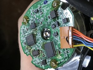

Имеется двгатель Sankyo Seiki mf301ns302knn04 -какой сервопак подойдет к нему ? он стоял на роботе скара сони , его железо в одном ящке с другими движками не пашит, вот думаю привод поставить ,не хотелось бы и движки менять ,больше волнует энкодер на нем

Энкодеры Митсубиси и яскава
CA3A4342-B94D-4573-B970-F92BDF99A63C.jpeg (5008 просмотров) <a class='original' href='./download/file.php?id=155614&mode=view' target=_blank>Загрузить оригинал (2.43 МБ)</a>
3CF8486E-A769-4BA9-AF6E-7D2AEB2179EE.jpeg (5008 просмотров) <a class='original' href='./download/file.php?id=155615&mode=view' target=_blank>Загрузить оригинал (2.1 МБ)</a>
EBD04253-7E10-4853-BC3A-53DB64051A00.jpeg (5008 просмотров) <a class='original' href='./download/file.php?id=155616&mode=view' target=_blank>Загрузить оригинал (2.14 МБ)</a>
02051E3D-2624-4A0E-8619-BAFEB7075BC1.jpeg (5008 просмотров) <a class='original' href='./download/file.php?id=155617&mode=view' target=_blank>Загрузить оригинал (2.42 МБ)</a>
22A38D21-C77F-4945-9137-F145BF346F93.jpeg (5008 просмотров) <a class='original' href='./download/file.php?id=155618&mode=view' target=_blank>Загрузить оригинал (2.1 МБ)</a>
Сообщения: 34042
Re: Севодвгатель ,какой сервопак подойдет
Yaskawa XtraDrive умеет крутить сервы сторонних производителей. Можно подключать энкодеры с последовательной передачей данных (ABZ) и с последовательной(как у тебя на фото). Подружится или нет, нужно брать и пробовать, а там как звезды совпадут ;)

распиновку бы найти еще
Duhas
Сообщения: 1961
Репутация: 285
Откуда: Красноярск
Сообщение Duhas »
питание по кондерам вызвонить, дальше там где есть стабильные уровни - выход, где нету - вход.

может опыт есть у кого в этом деле ,энкодер снимать не хотелось бы ,и куда тыкать вопрос
Сообщения: 5414
А сделай фото разъема так чтоб провода были видны на яскавовском разъеме. и маркировку мотора.

Яскава
5CAABB55-0EE4-4340-B9E7-B4154457C7B9.jpeg (4913 просмотров) <a class='original' href='./download/file.php?id=155695&mode=view' target=_blank>Загрузить оригинал (2.23 МБ)</a>

я не мотор ищу , мне нужно понять подойдет ли энкодер с Sankyo Seiki mf301ns302knn04 к яскавовскому сервопаку или дельте или митсубси и тд
Сообщения: 5414
не-не... на экстрадрайв это не похоже. похоже на обычный мотор. судя по видимой маркировке - это вторая сигма с 17ти битным инкрементальным энкодером. желтый земля. красный и черный питание. и две пары - оранжевая и голубая - одна так же питание (батарейка, и нафиг не нужна). вторая - данные. но вот что есть что - что от батарейки, что данные - так не скажу. для работы нужна земля, пара питания и пара данных. пару что на батарейку можно не распаивать. если терпит - могу вечером поглядеть как у меня распаяны двойки. у меня их десяток лежит, погляжу какие концы куда в разъеме выведены, будет проще сориентироваться.

mikro3v писал(а):я не мотор ищу , мне нужно понять подойдет ли энкодер с Sankyo Seiki mf301ns302knn04 к яскавовскому сервопаку или дельте или митсубси и тд
а блин... если в этом ключе то 99.9% что нет. с Санье вообще все геморойно.
