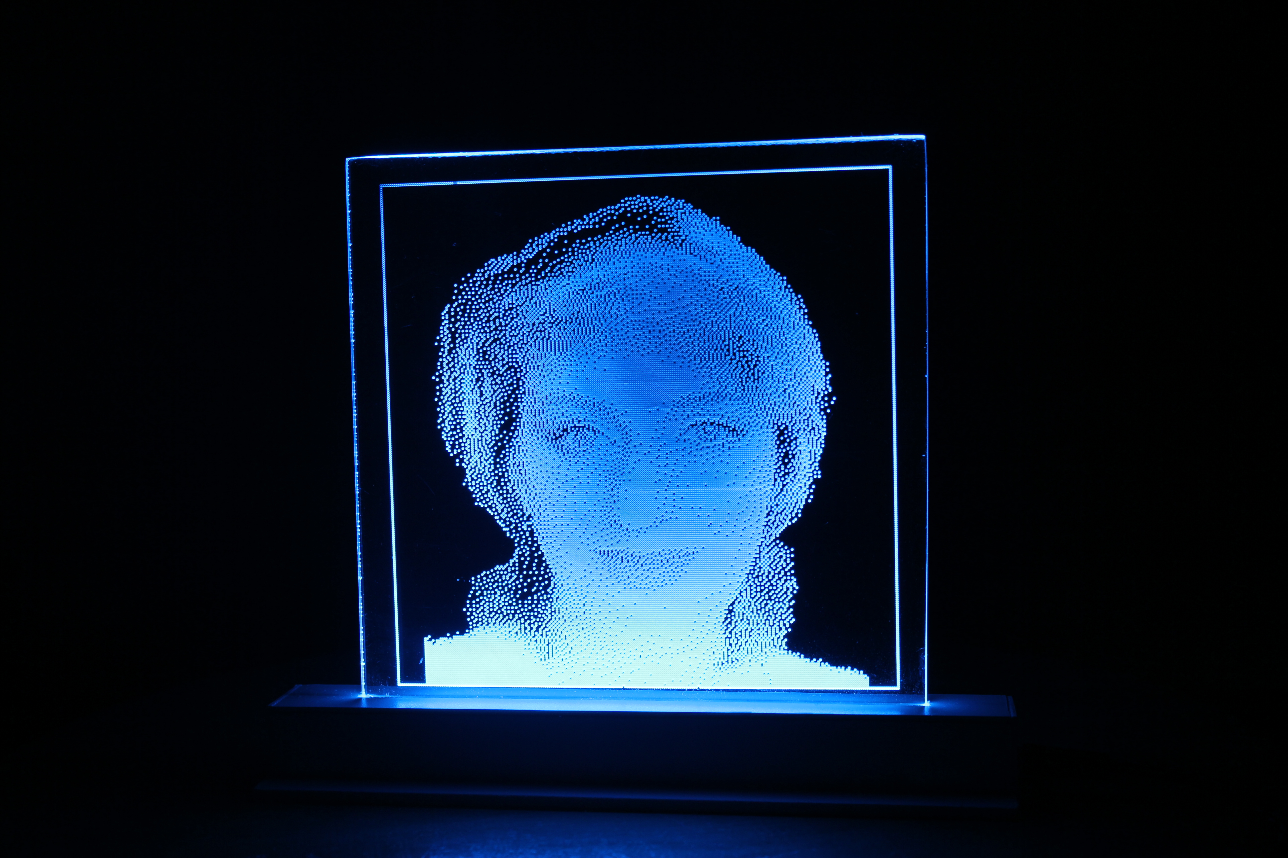

Оргстекло с торцевой подсветкой.
Сообщение Rafiq »
С помощью gcode-burner:
IMG_1511.JPG (15337 просмотров) <a class='original' href='./download/file.php?id=10206&mode=view' target=_blank>Загрузить оригинал (4.96 МБ)</a>

В общем я заметил, лучше избегать большого количества белого (гравированного), когда используется подсветка. Свет сильно ослабляется :(

Так в первом сообщении фото уже готового изделия.
Второе лучше. Следует избегать сплошного белого, но первый раз, без опыта, показалось что если не высветлю лицо, смотреться не будет. Когда получил изделие, понял, что это было необязательно, и второе изделие тому подтверждение. Просто взята студийная фотка без танцев с бубном вокруг яркости и контрастности.
Шаг не увеличивал, размер пикселя тот же, 0.5 мм, но когда вместо конусного гравера (причем похоже с покалеченной пяткой) используется сверло, гравировка становится менее критичной к неравномерности прижима (и перекосу стола! как оказалось, есть у моего станка такой дефект) и неточности выставления нуля по Z. Но все же сверло неподходящий инструмент; надо будет думать, как сделать все гравером. Уже заказал 10 граверов 15 град. с пяткой 0.5 Стол, не знаю, выводить прокладками или фрезеровать, еще не решил. Неравномерность прижима без ваккумного стола сложно решить, двухсторонний скотч не помогает, отлипает от жертвенной прокладки из вспененного ПВХ (правда, закреплял только по углам). Попробую сменить материал прокладки на ДВП. Может, надо прикатывать резиновым валиком? Может, просто хорошо прикатать к столу жертвенную прокладку, и фрезернуть ее, а не стол?
В общем, по второму изделию, фотка действительно больше, подсветки с нижнего торца (как в первом изделии) явно не хватило, поэтому были сделаны боковые стойки с пазами под собственно фото, в тело стоек была упрятана светодиодная лента.
Ну, а делается стандартно. Способ уже описан где-то в теме про бурнер. Изображение масштабируется до нужного размера по пикселям. Затем переводится в индексированное с однобитной ч/б палитрой и нормальным распределением для Color dithering. Получается черно-белое точечное (где больше белого, там больше плотность белых точек). В бурнере указываю размер пикселя 0.5, заглубление (я задал 0.5 для сверла, оказалось много, но как уже упоминал, для сверла это некритично), функцию яркости не помню, но суть в том, что есть только два значения яркости, т.е. заглубления - черное (нет точки) и белое (есть точка), позже могу посмотреть, ну и реальный (в мм) размер изображения.
В принципе, все :) Возможно, имеет смысл уменьшать в два раза разрешение и делать пиксель 1 мм, а то слишком долго гравирует станок, но есть сомнения по поводу качества изображения :D

Serg-tmn писал(а):И еще: может имеет смысл как-то "рандомизировать" расположение пикселей? А то на полутонах регулярность сетки бросается в глаза.
Да, это есть :( Прога, которой пользовался для генерации кода мой вдохновитель :D kernel в этом плане вроде лучше, хотя может просто у него фотка более "лучшая" - нет больших полей серого.
http://www.cnc-club.ru/forum/viewtopic. ... 120#p23638
Здесь же имеем то, что дает нам GIMP - и параметров для рандомизации я там не заметил. Хотя конечно есть одна идея - применить слабый "шум" к исходному фото, тогда при переводе в индексированное должно рандомизироваться. Надо будет попробовать :)

Rafiq писал(а):но суть в том, что есть только два значения яркости, т.е. заглубления - черное (нет точки) и белое (есть точка)
Вот это - ключевая идея! Сразу снимается проблема зависимости глубина-яркость.

Serg-tmn писал(а):Вот это - ключевая идея! Сразу снимается проблема зависимости глубина-яркость.
Вообще по идее можно было бы сделать рисунок 90 град. гравером - чем больше заглубление, тем больше диаметр точки, и скармливать бурнеру не однобитный, а полутоновой рисунок, но с однобитным все гораздо проще, а смотрится все равно классно.
От глубины здесь зависела бы не яркость, а доля белого в "черно-белом" пикселе, но в принципе да, в интегральном смысле - яркость.
Но для сверла (или гравера с узким конусом) большое заглубление все равно вредно - на яркость хотя и не влияет, но увеличивает потери света.

Вот установки gcode-burner:
Z function: zmin*(1-v)+zmax*v if v<0.9 else None
Z min: -0.5 (повторюсь, у меня сверло 0.5, вообще это очень большое заглубление)
Z max: 0
Z traverse: 2
Для данной фотки (повернута набок)
Total width: 188.5
Total height: 150
Dot width: 0.5
Dot height: 0.5
