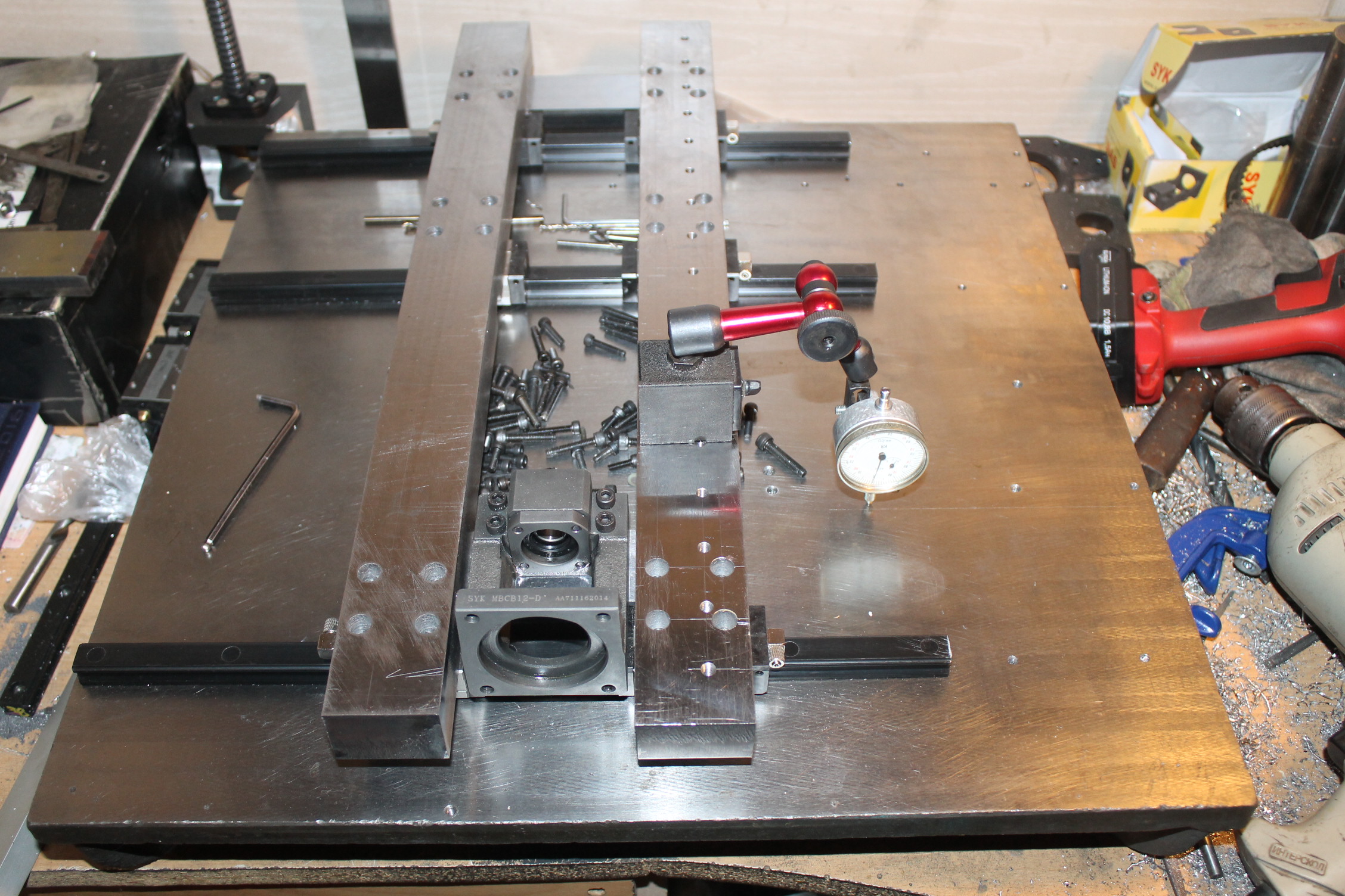

Начали потихоньку двигаться)
IMG_7921.JPG (3600 просмотров) <a class='original' href='./download/file.php?id=155392&mode=view' target=_blank>Загрузить оригинал (800.22 КБ)</a>
IMG_7922.JPG (3600 просмотров) <a class='original' href='./download/file.php?id=155393&mode=view' target=_blank>Загрузить оригинал (623.15 КБ)</a>

Lafayette писал(а):Начали потихоньку двигаться)
Как тебе syk? Не проверял геометрию у них?
Мой Ютуб канал.
Lafayette
Сообщения: 3349
Репутация: 445
Re: По металлу (дубль 3)
Сообщение Lafayette »
визуально качество отличное, ШВП в подшах стоит жёстко, флянец сервака тоже становится плотно, пока люфтов не нашёл, геометрию не мерял, позже, только вот я за эту опору больше 8000 руб. выложил

кстати опора немного другого типа, у неё нет вставки FK

Lafayette писал(а):только вот я за эту опору больше 8000 руб. выложил
Потому что фрезер строишь, а не жидкий станок ;)
дело не в этом, у неё конструкция другая
