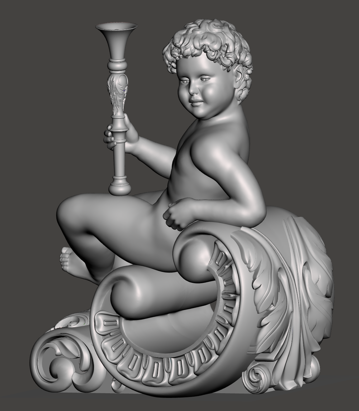

Добрый день уважаемые форумчане.
Мне нужно вырезать три фигурки из камня, камень мягкий, по шкале Мооса плотность 2(как у акрила) камень хорошо обрабатывается, но не любит перегрева, требуется СОЖ, обработка финиша деликатная с очень маленьким шагом.
Спасибо.
Скриншот 25-01-2019 122634.png (2775 просмотров) <a class='original' href='./download/file.php?id=155376&sid=b071875ab81f0d6aaa1983e45ae4c5ec&mode=view' target=_blank>Загрузить оригинал (730.4 КБ)</a>

Re: Нужно вырезать на 5 осевом станке фигурку 100х120 мм
Целиком и на 10 осевом можете не вырезать, но зависит конечно от многого.
В целом... будет стоить небольшое состояние.
Лучше-бы сразу поделить на части... дешевле будет, и результат гораздо лучше.

проще резчику по камню отдать, будет и адекватный бюджет и хэнд мэйд, что повысит художественную ценность изделия
Сообщения: 6140
индеецпетя писал(а):проще резчику по камню отдать, будет и адекватный бюджет и хэнд мэйд, что повысит художественную ценность изделия
Соглашусь, что 3 шт вероятно лучше вручную.
Тут как-бы "мелкая пластика", буковок 100500 нету, можно вполне вручную вырезать, и специалисты увы такие дешевле.
ЗЫ. Что за "камень"-то такой ? Если синтетика, то может отлить проще будет..

Это натуральный камень - янтарь
Мне нужно именно на станке

но тут и ручная работа может не получиться, жезл из камня будет отламываться на этапе вырезания или обработки. Литье из бронзы куда реальнее

Игорь Игорь писал(а):Это натуральный камень - янтарь
тем более риски огромные для исполнителя. Сколько заготовка сбудет стоить, если не секрет?

Жезл можно отдельно. Можно фрезеровать с укрепляющими элементами, которые впоследствии срежуться вручную
Сообщения: 6140
Игорь Игорь писал(а):Жезл можно отдельно. Можно фрезеровать с укрепляющими элементами, которые впоследствии срежуться вручную
Значит расчленяйте.
Что еще можно отфигачить ? Руки ? Ноги ? Бошку ?
Может оказаться, что если правильно порезать то и на 3-4 осевом будет исполнимо, и без сурового геморроя.
Каждая из осей умножает себестоимость на 5-10... и уменьшает количество исполнителей в то-же количество раз.
Если "обязательно надо на станке", вместо того, чтобы сделать по-нормальному, руками, то готовьте раз в 10 больше денег,
чем заплатили бы за ручное изготовление.

Ни чего больше расчленять не надо, только жезл. Я заказываю изделие и соответственно оплачиваю эту работу. А сколько будет стоить - это уже второй вопрос.

Игорь Игорь писал(а):100х120 мм
А правда такие большие куски натурального янтаря бывают? Может, все-таки искусственный?

Да, бывают, но их мало

Игорь Игорь писал(а):Ни чего больше расчленять не надо, только жезл. Я заказываю изделие и соответственно оплачиваю эту работу. А сколько будет стоить - это уже второй вопрос.
Надо или не надо, это я вам скажу, я исполняю работу, а сколько и чего надо отрезать, чтобы она была исполнима - это вопрос #1 :)
Неверной дорогой идете, удаляетесь от финиша. Стремительно.
Если, конечно, есть серьезный интерес всё-таки получить результат, а не просто нагорбить материала, денег и времени напотерять.
Мы уже выяснили, что собираетесь сразу резать из нормального монолитного янтаря, жаль что к 100500 сообщению.
Штук 10-20 запоротых заготовок для вас ведь не будет проблемой, верно ? И денег заплатить за эти эксперименты в объеме тысяч уе ?

Игорь, объясните идею, пожалуйста... или концепцию проджекта вашего
В чем смысл полностью машиной обрабатывать?
уже сейчас понятно что полностью машиной не выпилить, возможно изготовить только заготовку с обработкой доступных поверхностей, а допиливать уже руками...

Я не вижу проблемы выпилить ее на станке. Модель я загружал в CAM программу и она ее просчитала. Есть пару моментов, они рабочие, это я буду осуждать уже с потенциальным исполнителем, зная его оборудование.
Вопрос ручного изготовления не рассматривается. Вам же не предлагают точить болты напильником.

Игорь Игорь писал(а):Я не вижу проблемы выпилить ее на станке. Модель я загружал в CAM программу и она ее просчитала.
Ищите станок на почасово и пилите самостоятельно.
