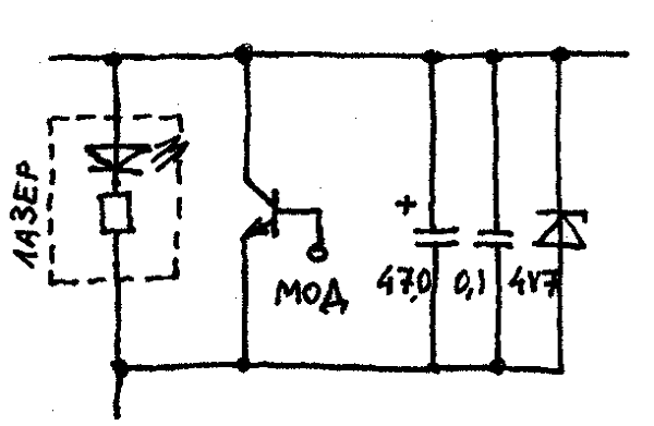

доброго времени уважаемые форумчане
зарегистрировался и создал тему с одной целью получить ответ на интересующий меня вопрос:
мне для опыта в водной среде нужен управляемый лазер а именно: в наличии имеется генератор частоты (по сути ШИМ но с многими регулировками позволяющими создать сложный сигнал) который планируется скоммутировать с лазером
начав свои поиски наткнулся на самый простой вариант - лазер из головки сд/двд привода, для запуска которого есть множество схем, на пример такая
но как подружить это с моим генератором?
генератор вчи.png (1637 просмотров) <a class='original' href='./download/file.php?id=154880&mode=view' target=_blank>Загрузить оригинал (205.83 КБ)</a>
может наши восточные братья уже всё изобрели, а я просто не нашёл ещё?...
но это просто на попробовать, скорее всего нужен будет мощный лазер...

И в чет проблема?
Транзистор который Buz530 обозначен включай в разрыв катодной цепи лазера. Т.е Катод лазера отсоединяешь от минуса, присоединяешь к стоку транзистора. И усе!

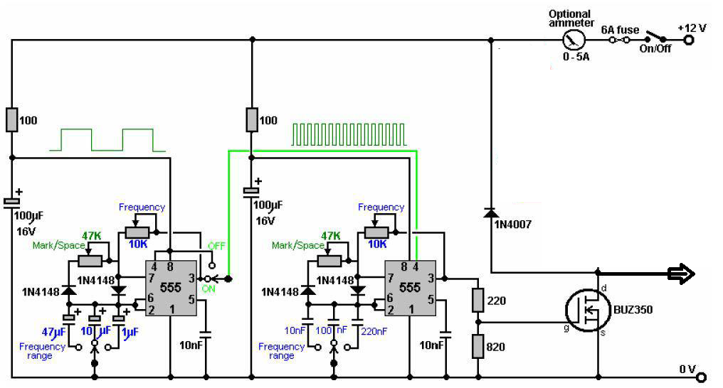

bambarbey
Сообщения: 2
Зарегистрирован: 19 янв 2019, 00:39
Re: подружить лазер и ШИМ
Сообщение bambarbey »
а как по питанию всё это привести к общему знаменателю?
вот в одной статье такой расклад нашёл
думаю прямо с микросхемы подать сигнал...
но по питанию что скажите?...
