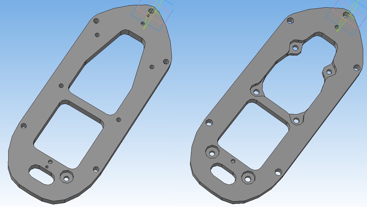

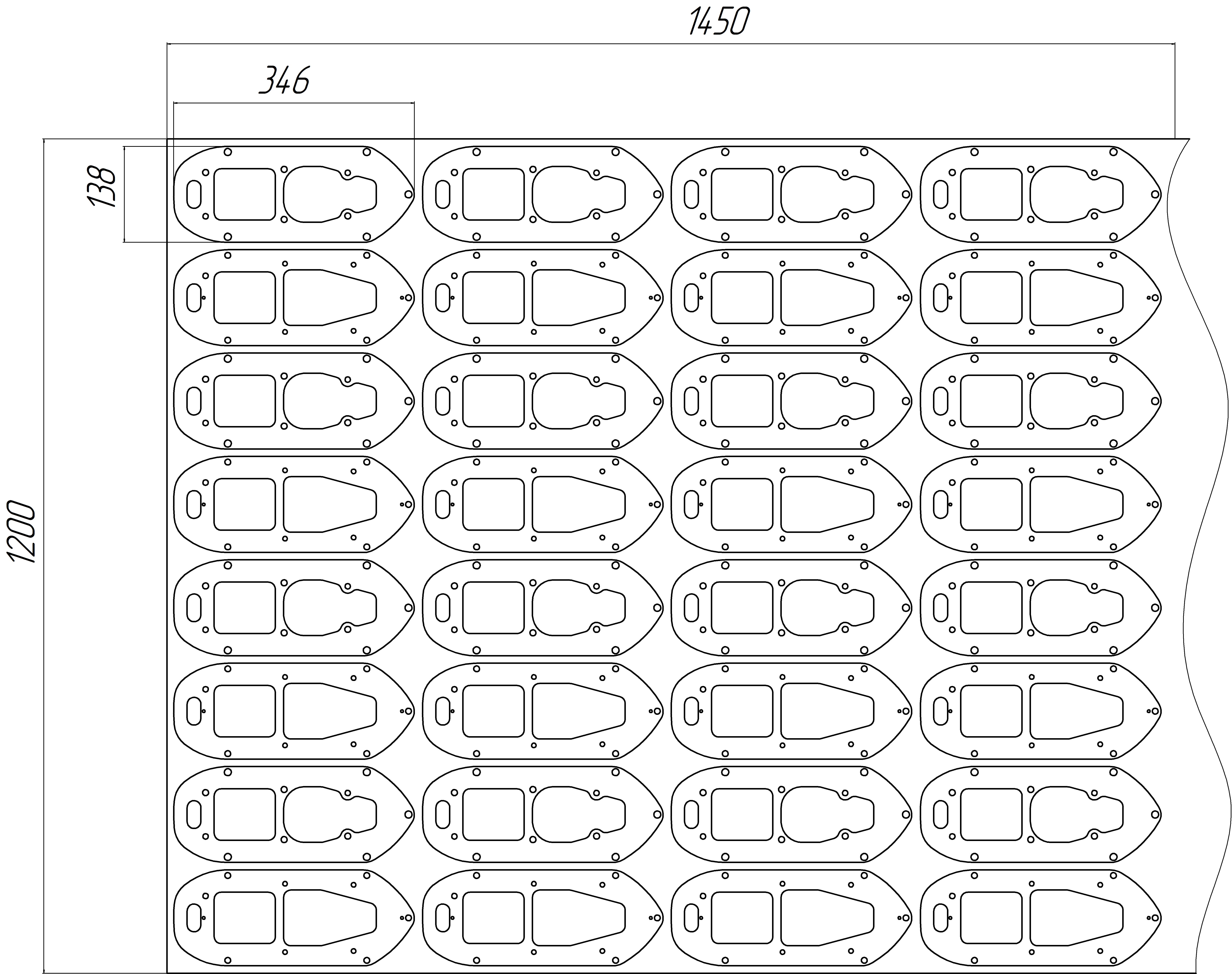

Материал Д16, материал ваш. 16 комплектов из двух разных деталей, одинаковых габаритов 346 х 138 х 16. Получается 32 детали. Уйдёт примерно пол листа 1200 х 3000 х 16.
Регион желательно северо-запад. Есть модели .stp или .m3d.

Вам так из листа только гидрорезом смогут вырезать с плохой поверхностью.
Если брать отдельно заготовку 350*140*18 (т.к. плоскости надо обработать) 16мм плита идёт в минус и кривая...
То 1 шт. с резом выйдет в 1500 руб.
За работу возьму 1000 руб.
Итого 1 пара 5000 руб.

Re: Нужна фрезеровка Д16 толщина 16.
там товарищу точность межосевая по отверстиям 0,03 нужна...
И два глухих отверстия под штифт Ф6 мм по Н7-Н9..
Я не взялся за заказ с такими требованиями
ну там сама деталь почти 350 мм, а на моих винтах С7 производитель обещает 0,05 на 300 хода)
Посему дать гарантию в три сотки я не могу, увы...
Ну и со штифтом - седьмой квалитет для 6 мм отверстия - это полторы сотки.
А т.к. отверстие глухое, то разверткой его не пройти, только фрезеровать.
А ловить сотку на фрезеровке 6 мм отверстия - все равно лотерея, как ни крути...
Штифт болтаться не должен по определению.
Вот и прикинул все за и против и решил, что работенка не моя....
