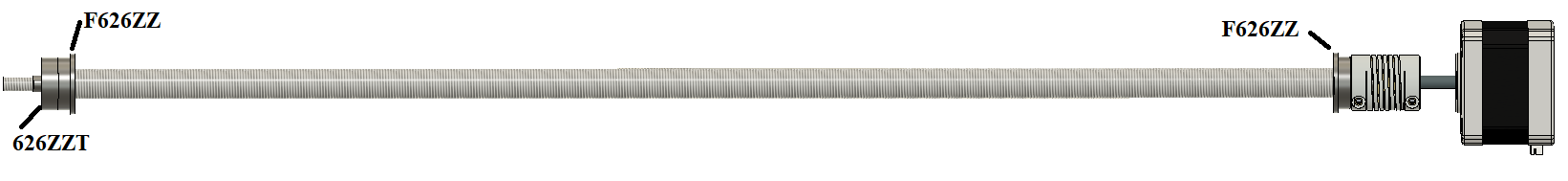

Всем привет!
По поиску именно эту тему выдает первой (Яндекс). Я все же не нашел на поставленный в теме вопрос. Может ли кто популярно объяснить принцип крепления трапецеидального винта, уже с обработанными концами?
Сейчас собираю из фанерки станок и для меня это актуально. Сами винты я уже заказал и они ко мне едут, как и муфты соединения. Но возникают все еще вопросы.
Дано: трапецеидальный винт TR 12x3. Концы обработаны следующим образом:
С одной стороны вал диаметром 6 мм и длиной 15 мм.
С другой стороны вал диаметром 6мм, длиной 26мм, на 11 из которых нарезана резьба М6.
Я так понимаю, эта обработка идет под какие-то стандартные крепежи от ШВП? Мне же все таки хотелось обойтись минимальными затратами.
У меня есть ряд вопросов:
1. Я не сильно понимаю - требуется ли зафиксировать винт в горизонтальном положении, не давая ему перемещаться в обе стороны?
2. Полагаю, что для оси Z такая фиксация винта точно нужна, чтобы он не висел лишь на одном шпинделе ШД и муфте (т.е. крепить его снизу), а сверху надо ли его крепить? (Ведь во время работы когда фреза будет углубляться в материал, усилие пойдет как раз в эту сторону).
Пока я пришел к следующему решению: я как бы зажимаю винт между двух стенок путем использования подшипников типа F626ZZ, которые имеют фланец и могут за счет него крепиться в стенках фанеры. "Лишнее" пространство на той части, где закручивается гайка, закрываю дополнительным подшипником 626ZZT.
1.png (9788 просмотров) <a class='original' href='./download/file.php?id=154756&sid=4b4a673b032817fa20c9f493ae61d570&mode=view' target=_blank>Загрузить оригинал (78.93 КБ)</a>
Меня смущает довольно малая часть вала винта, которая остается для крепления муфты (15-6=9мм).
Как вы полагаете - 9мм будет достаточно, для того, чтобы закрепить надежно муфту (сама муфта - спиральная алюминиевая муфта длинной 30мм)?
Также, как вы считаете - потребуется ли использование разного рода шайб в качестве прокладок, например, между основной частью винта и подшипниками F626ZZ? Между подшипником и муфтой?
В качестве решения проблемы с маленьким валом для крепления муфты, можно убрать один F626ZZ со стороны крепления двигателя и использовать весь вал (15мм) только для крепления муфты - но тогда будет два последствия:
- винт не будет ограничен с этой стороны ничем, кроме муфты;
- винт фактически будет висеть на двигателе и муфте этой стороной (но тут можно вопрос решить просто использованием дополнительного подшипника с внутренним диаметром 12мм);
- в случае с осью Z ничем не ограничивается (кроме самой муфты и двигателя) вертикальное усилие.
Следует ли прибегать к таким мерам?
Спасибо!

А чем вас смущает заход в муфту на 9мм? Муфта ведь у вас на руках? замерьте расстояние от края до начала витков - не думаю что там будет больше 10мм. Вал на спиральную часть заходить не обязан (скорее даже лучше его туда не заводить). В принципе если крепеж позволяет можно и на 1D завести в муфту - уже будет достаточно.
Кстати так зажимать винт не советую - его обычно пытаются растянуть, а не сжать. По вашей схеме зажатия можно винт согнуть. Лучше сделать 2 таких подшипника на стороне с резьбой по разные стороны стенки и гайкой их немного натянуть (будут работать как радиально-упорные). Вторую опору можно не ставить тогда со стороны ШД.

nevkon писал(а):А чем вас смущает заход в муфту на 9мм? Муфта ведь у вас на руках? замерьте расстояние от края до начала витков - не думаю что там будет больше 10мм. Вал на спиральную часть заходить не обязан (скорее даже лучше его туда не заводить). В принципе если крепеж позволяет можно и на 1D завести в муфту - уже будет достаточно.
Спасибо за совет! Про муфту спрашиваю, т.к. видел на картинках, что она в таком месте там одна стоит и чуть ли не все пространство "захватывает".
По двум подшипникам со стороны резьбы идею понял, попробую ее реализовать!
