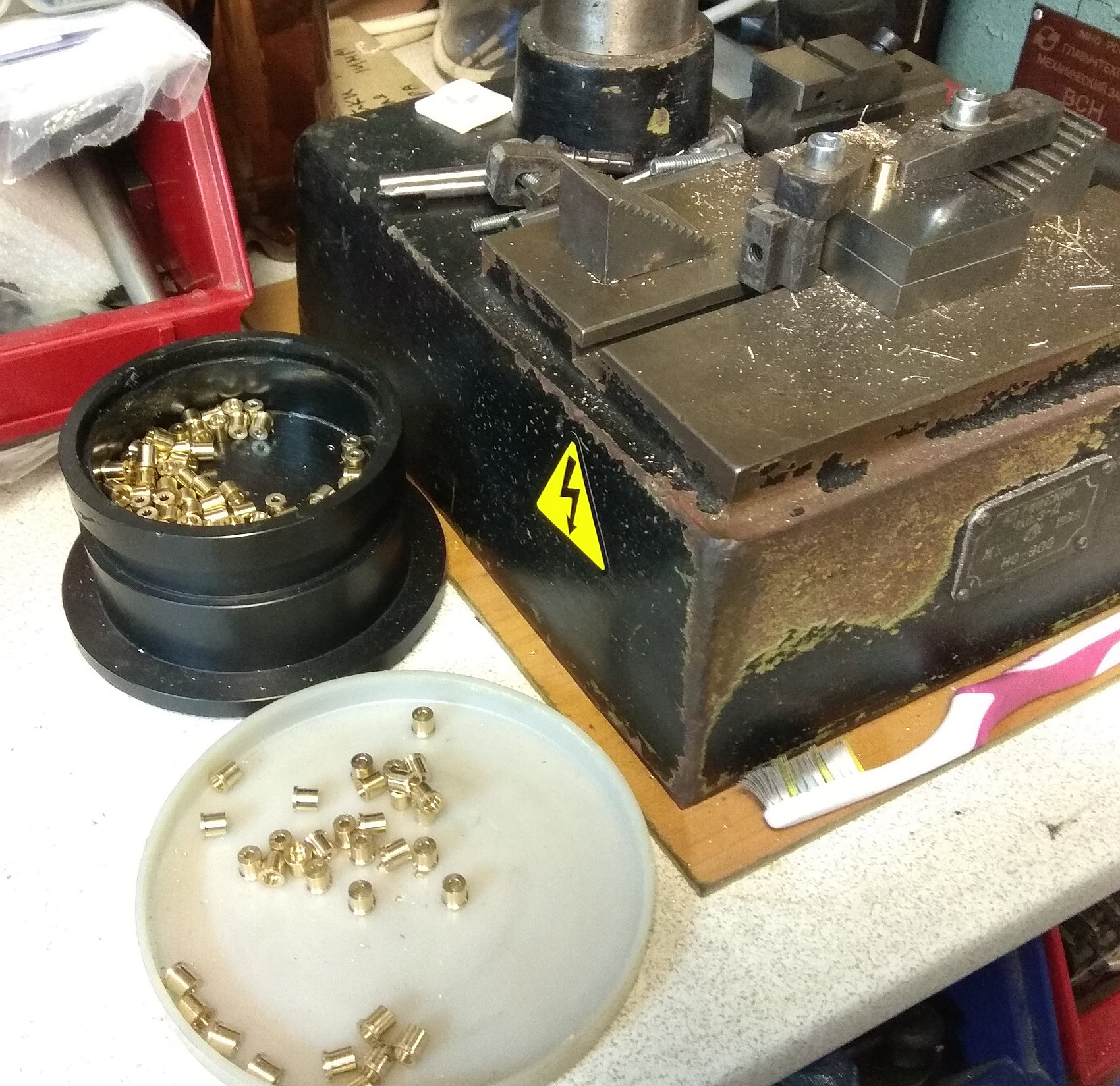

Таки я вам скажу пару слов за ананизм... Ананизм - это отверстия 0.8 по центру стенки шириной 1.25..... :hehehe: :hehehe: :hehehe:
IMG_20190114_193416.jpg (3366 просмотров) <a class='original' href='./download/file.php?id=154628&sid=14238f806aa3f3bacb1fa2beaf5e14b0&mode=view' target=_blank>Загрузить оригинал (640.45 КБ)</a>
IMG_20190114_193425.jpg (3366 просмотров) <a class='original' href='./download/file.php?id=154629&sid=14238f806aa3f3bacb1fa2beaf5e14b0&mode=view' target=_blank>Загрузить оригинал (396.24 КБ)</a>
IMG_20190114_193446.jpg (3366 просмотров) <a class='original' href='./download/file.php?id=154630&sid=14238f806aa3f3bacb1fa2beaf5e14b0&mode=view' target=_blank>Загрузить оригинал (601.51 КБ)</a>
зы: прижимы - это не детали прижимаются.. это просто упоры. деталь туда ставится, пальцем прижимается и так и сверлится. упоры задают одно и то же положение при смене деталей. А то мне уже намекали что истиный ананизм - это прижимать эти детальки прижимами... :lol: :lol: :lol:

Поставить какой то поджим на пружинке :)

Мне бы тоже такую точную сверлилку ддя ювелирки.. современный потрон с малым биением так и не смог найти за вменяемые.

Коль - с ним только возни больше. там усилий на сверлении никаких нет вообще. пальцем она удерживается без каких либо проблем. а прижим - нада ставить, нада под него подсовывать детальки.. как то контролировать что все встало. а тут тупо взял их как семечки в горсть, и по одной суешь. пальцем прижал - все стоит.. руки они тактильно более чувствительны чем прижимы :) да и время...
Coffeein писал(а):Мне бы тоже такую точную сверлилку ддя ювелирки.. современный потрон с малым биением так и не смог найти за вменяемые.
за прошедшие пару месяцев несколько штук пробегало на белке. товарищ вообще нулевую забрал. ищите.

Если дохрена , то сделал бы простую держалку
Позиционировать и прижимать будет не хуже пальцев
Но дело хозяйское, не настаиваю :)

Там есть ньюансы Коль. обрати внимание - упоры не сведены в ноль, и зубная щетка перед станком - не просто так лежит :) стружка после сверления не дает поставить ровно следующую деталь и сверло съезжает с перегородки при врезании. по этому механизм должен не мешать убирать стружку. то есть быть либо "пустым" снизу, либо достаточно открытым что бы нормально убирался..

а почему б не приделать мини шпинделёк на Мини ЧПУ токарничек из 1Д601 ...и сразу сверлить дырочки :thinking:

Дунуть чутка воздухом :)
Лана, пальцы рулят :hehehe:
Re: Технология. Питер.
nik1 писал(а):Дунуть чутка воздухом.. Лана, пальцы рулят
Свои воздухом убирай :) Выбран самый простой и доступный способ :)
шпиндель писал(а):а почему б не приделать мини шпинделёк на Мини ЧПУ токарничек из 1Д601 ...и сразу сверлить дырочки
планы были. даже шпинделек куплен. но сначала уход с мача.
