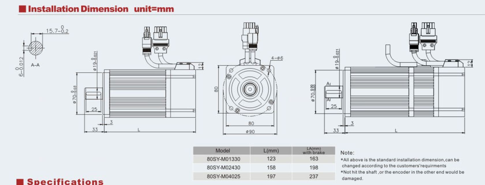

А можно ли глянуть схему с геометрическими размерами серводвигателя 80SY-M04025?
Интересуют диаметр фланца и диаметр вала.
MGG
Сообщения: 3403
Репутация: 1010
Re: сервы, шпиндели, частотники, из Китая
Сообщение MGG »
На картинке.
Кстати, китайский экспресс заработал.
Единственная разница, разъемы круглые будут, накручивающиеся .
80sy.JPG (3275 просмотров) <a class='original' href='./download/file.php?id=157073&mode=view' target=_blank>Загрузить оригинал (117.9 КБ)</a>
