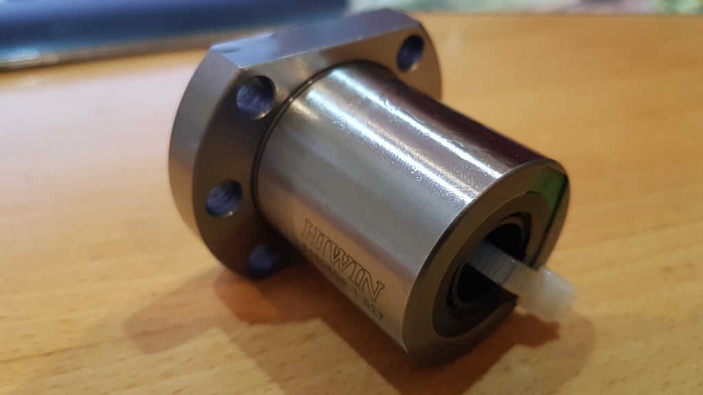

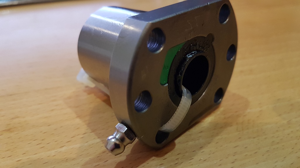

Порадовали ШВП гайки HIWIN (FSC – фланцевая одинарная гайка с внутренним кассетным типом ротации SUPER S), в отличие от китайской, пыльники выглядят качественно, хорошо посаженные. На боках гайки сплошной металлический корпус, без отверстий для пластмассок для возврата шариков. Все спрятано внутри гайки. (На китайской гайке, пыльник - такой колхоз, при ввинчивании гайки такое чувство что вот-вот он слетит...)
NUT1.jpg (5236 просмотров) <a class='original' href='./download/file.php?id=154738&mode=view' target=_blank>Загрузить оригинал (117.1 КБ)</a>
NUT2.jpg (5236 просмотров) <a class='original' href='./download/file.php?id=154739&mode=view' target=_blank>Загрузить оригинал (126.23 КБ)</a>
NUT_LABEL.jpg (5236 просмотров) <a class='original' href='./download/file.php?id=154740&mode=view' target=_blank>Загрузить оригинал (187.71 КБ)</a>
Пишут в каталоге, что это улучшена система гайки (более тихая на 5-7%Db, и прочие улучшенные характеристики). Порадовало в гайке все кроме цены, 125 евро + НДС /1шт.

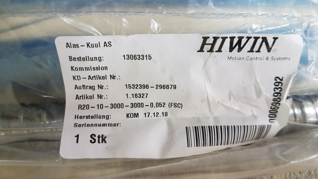

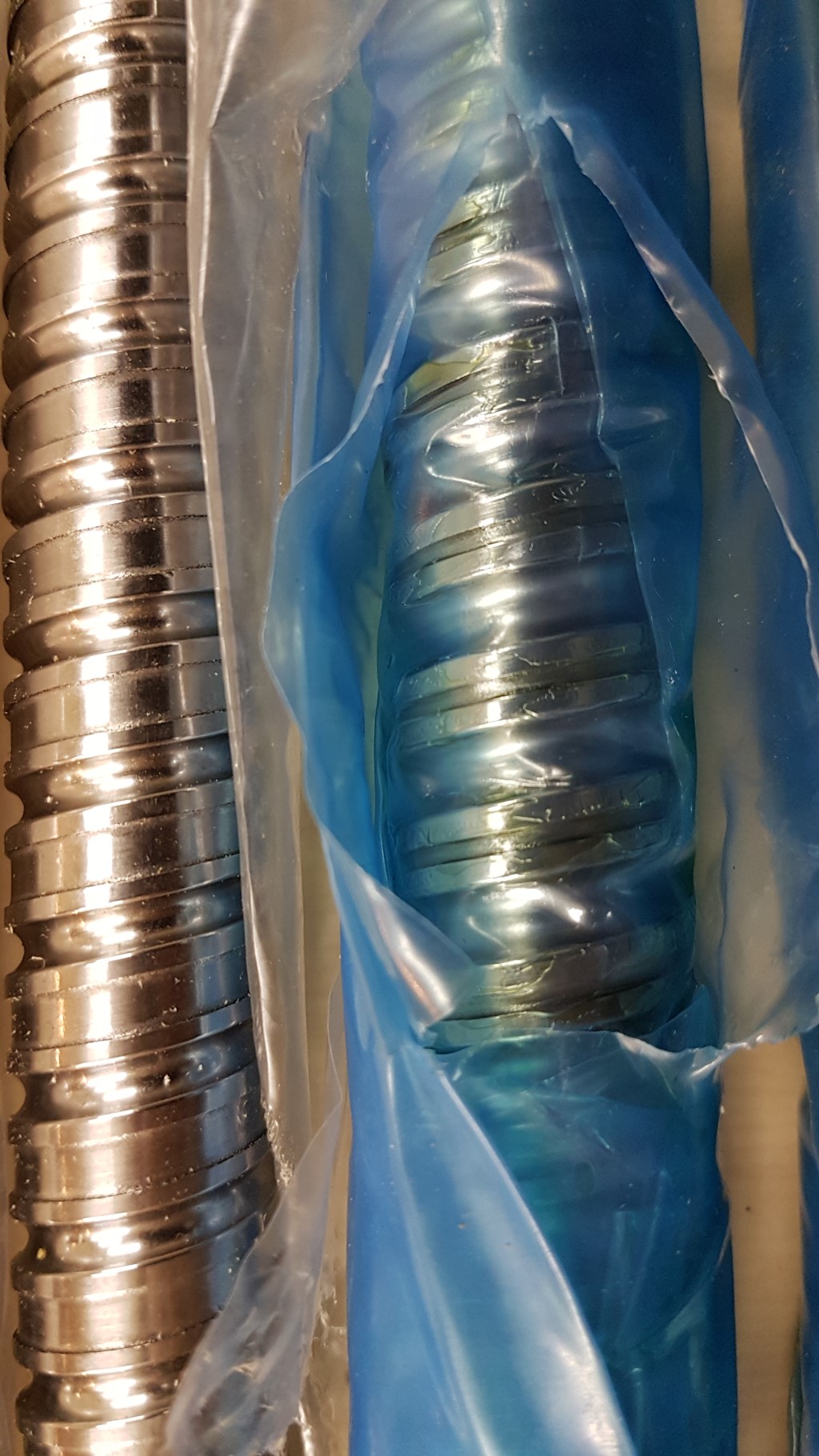

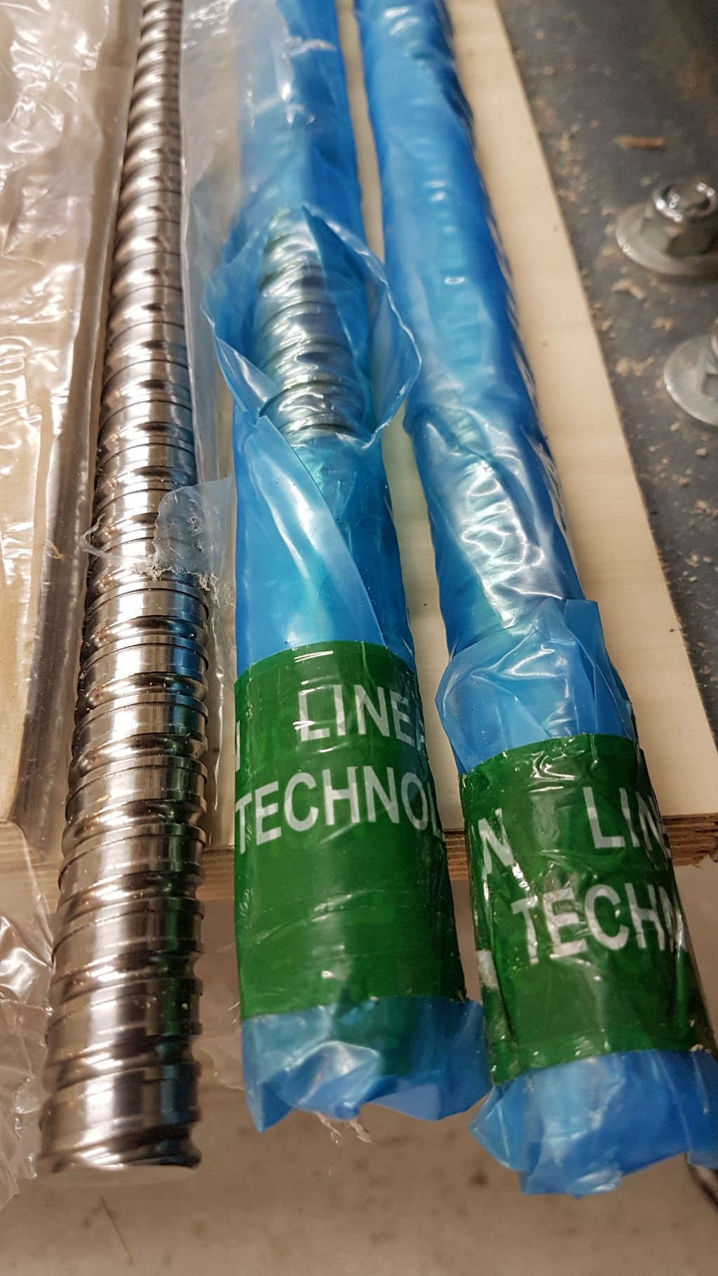

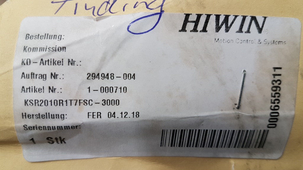

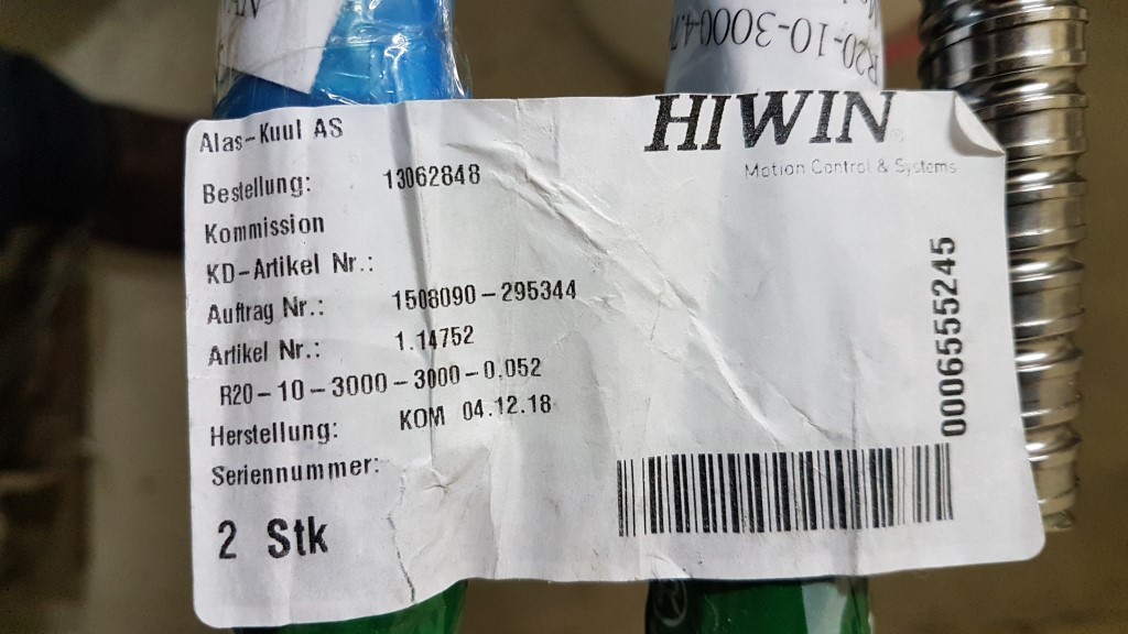

Пришли длинные рельсы (Hiwin 20mm) и винты (Hiwin 2010).

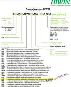

Сегодня развернул винты посмотреть.. :thinking:
3 винта заказывал одинаковых.
VINT1.jpg (5236 просмотров) <a class='original' href='./download/file.php?id=154741&mode=view' target=_blank>Загрузить оригинал (370.54 КБ)</a>
А что-то один винт ШВП не похож на остальные два..
VINT2.jpg (5236 просмотров) <a class='original' href='./download/file.php?id=154742&mode=view' target=_blank>Загрузить оригинал (343.16 КБ)</a>
бирки их тут
VINT-LABEL1.jpg (5236 просмотров) <a class='original' href='./download/file.php?id=154743&mode=view' target=_blank>Загрузить оригинал (123.59 КБ)</a>
VINT-LABEL2.jpg (5236 просмотров) <a class='original' href='./download/file.php?id=154744&mode=view' target=_blank>Загрузить оригинал (131.66 КБ)</a>
VINT_LABEL3.jpg (5236 просмотров) <a class='original' href='./download/file.php?id=154745&mode=view' target=_blank>Загрузить оригинал (142.4 КБ)</a>
Вот теперь и не знаю, предъяву им выставить, или в этом нет ничего криминального?

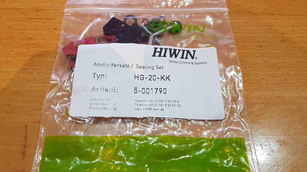

С каретками заказал сразу дополнительные пыльники, они, как реклама гласит, намного увеличат срок службы кареток. Посмотрим... Цена 9 евро + НДС. Вроде не смертельно.
HG20KK.jpg (5236 просмотров) <a class='original' href='./download/file.php?id=154746&mode=view' target=_blank>Загрузить оригинал (189.34 КБ)</a>

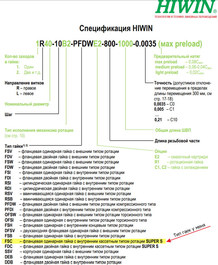

wenji
Сообщения: 55
Зарегистрирован: 04 сен 2016, 08:17
Репутация: 6
Настоящее имя: Денис
Откуда: Жуковский/Фряново/Москва
Re: Переделка фрезера по дереву (рабочее поле 2500х1250мм)
Сообщение wenji »
Про швп: по маркировке видно, что тот один как раз под гайки FSC , а оставшиеся два под обычные. Диаметр шариков разный, посмотри на ширину канавки.
Hugo
Сообщения: 1171
Репутация: 303
Сообщение Hugo »
wenji писал(а):Про швп: по маркировке видно, что тот один как раз под гайки FSC , а оставшиеся два под обычные. Диаметр шариков разный, посмотри на ширину канавки.
Спасибо, так и есть! Из Германии пришли ошибочно другие 2 винта RSI (так они написали), а надо было FSC! Через пару недель сказали заменят с доставкой на дом. Извинились.
Хотя, такой аббревиатуры RSI в списке я не нашел...
Hiwin ballnut list.jpg (5110 просмотров) <a class='original' href='./download/file.php?id=154828&mode=view' target=_blank>Загрузить оригинал (171 КБ)</a>
Но им лучше знать, главное чтоб в этот раз правильные винты прислали.

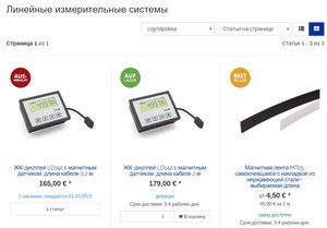

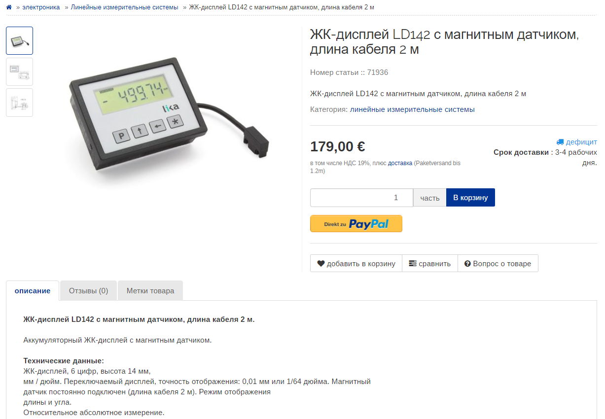

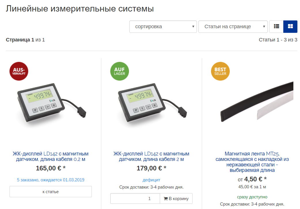

Кто-нибудь пользовал такую приблуду для калибровки осей. Например на больших фрезерах надо откалибровать оси, например температура скачет, или деталь большая, а надо получить высокую точность?
Обычно я калибрую оси штангенциркулем (не удобно им калибровать), но у него шкала макс. ~150мм. А если деталь надо резать, и чтоб размер получился 2500мм? Тут уже сложности не только по калибровке, но и вообще замерить уже проблемно... рулеткой если только, но как ей доверять...
Смысл, наклеиваешь на профиль полоску, а на портал датчик считыватель - и как они говорят, точность измерения 0,01мм, т.е. получается большой штангенциркуль. На батарейках.
Ruletka.jpg (4957 просмотров) <a class='original' href='./download/file.php?id=155258&mode=view' target=_blank>Загрузить оригинал (84.45 КБ)</a>
Ruletka 2.jpg (4957 просмотров) <a class='original' href='./download/file.php?id=155259&mode=view' target=_blank>Загрузить оригинал (108.2 КБ)</a>
читать тут:
https://www.dold-mechatronik.de/Lineare-Messsysteme
vala
Сообщения: 477
Зарегистрирован: 08 окт 2013, 21:01
Репутация: 258
Сообщение vala »
Купите DRO линейку и калибруйте. Будет дешевле и точней.
Hugo
Сообщения: 1171
Репутация: 303
Сообщение Hugo »
vala писал(а):Купите DRO линейку и калибруйте. Будет дешевле и точней.
Может ли вы ссылку дать на этот товар в интернете?
NikolayUa24
Сообщения: 1299
Репутация: 256
Настоящее имя: Николай
Сообщение NikolayUa24 »
DRO линейки

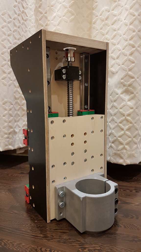

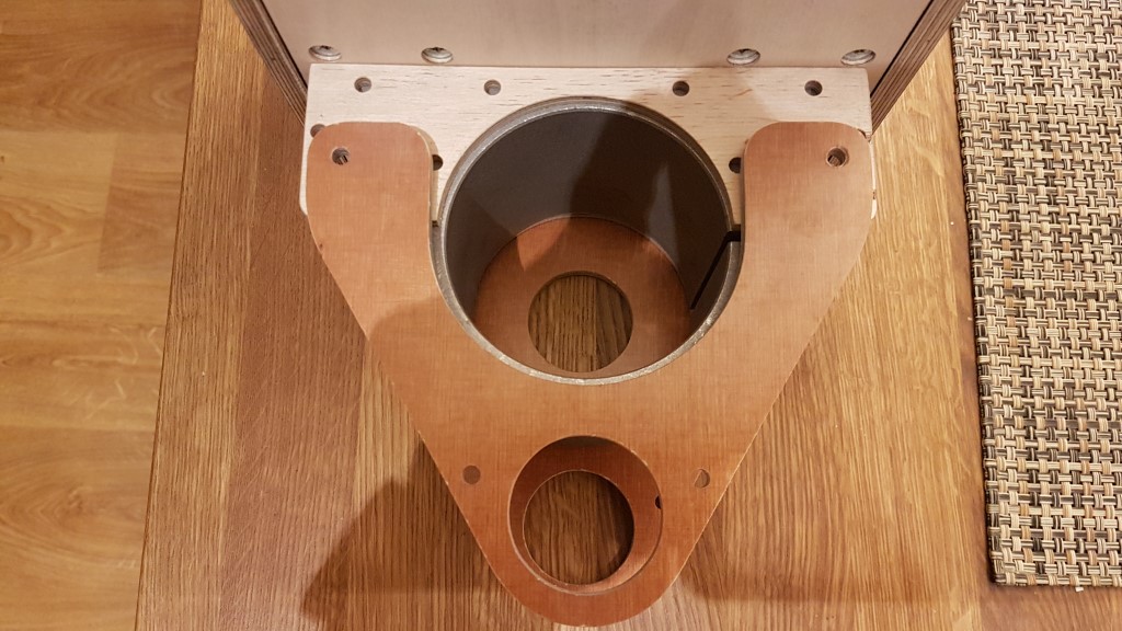

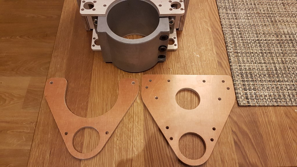

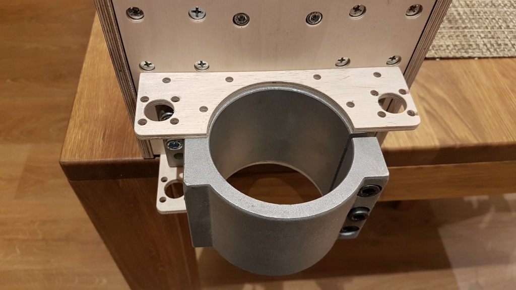

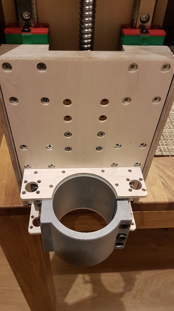

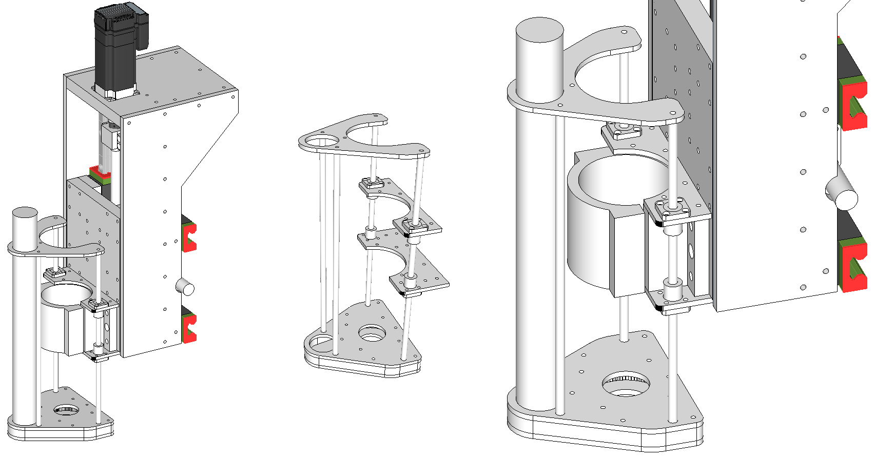

Выше выкладывал видео аспирации шпинделя. Немного изменил конфигурацию, должна подойти на стандартный китайский кронштейн шпинделя. Пока работаю над моделью - улучшаю, не тороплюсь. Весной планирую начать собирать станок.
Tolm_2.jpg (4789 просмотров) <a class='original' href='./download/file.php?id=156353&mode=view' target=_blank>Загрузить оригинал (161.75 КБ)</a>
Tolm_3.jpg (4789 просмотров) <a class='original' href='./download/file.php?id=156354&mode=view' target=_blank>Загрузить оригинал (160.08 КБ)</a>
Сообщения: 2098
А как планируете фиксировать положение? Если без фиксации (хотя бы нижнего положения) может получиться что врежетесь в край детали.
Hugo писал(а):Да и вес оси Z, на данный момент из фанеры - 10,6 кг, а еще добавить шпиндель, аспирацию, мотор, провода и прочую мелочевку, и если учесть, что фанеру заменю на алюминий - то вес оси будет не легкий...
Вес оси Z - это вес подвижной части, движок, провода и др - не в счет, они на другой части сидят. У вас двигается только плита, шпиндель и хомут (ну и аспирация).
Hugo
Сообщения: 1171
Репутация: 303
Сообщение Hugo »
nevkon писал(а):А как планируете фиксировать положение? Если без фиксации (хотя бы нижнего положения) может получиться что врежетесь в край детали.
Там есть специальный хомут для ограничения с быстрым винтом. Сейчас на работе и под рукой нет фотки. Там простое и удобное решение. Вообще такое решение для аспирации для раскройщика - идеально.

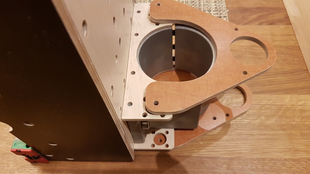

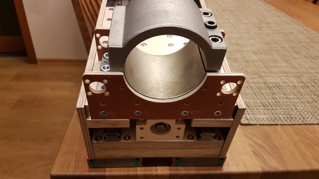

Сообщение Hugo »

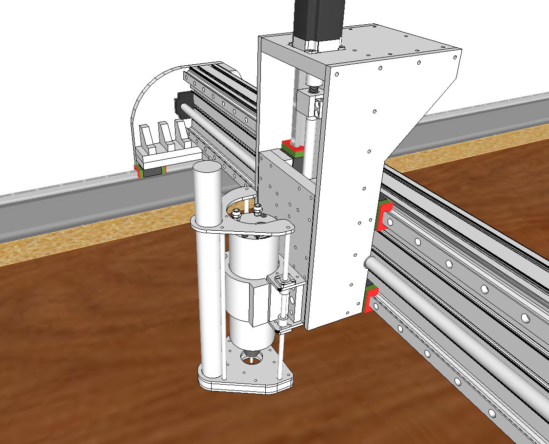

Внесу еще мелкие изменения (по фанерной модели очень удобно вносить мелкие коррективы, которые на дигитальном чертеже не заметить и не пощупать) и основа для аспирации готова.
Aspiracija_1.jpg (4655 просмотров) <a class='original' href='./download/file.php?id=156600&mode=view' target=_blank>Загрузить оригинал (124.63 КБ)</a>
Aspiracija_3.jpg (4655 просмотров) <a class='original' href='./download/file.php?id=156602&mode=view' target=_blank>Загрузить оригинал (137.52 КБ)</a>
Aspiracija_2.jpg (4655 просмотров) <a class='original' href='./download/file.php?id=156601&mode=view' target=_blank>Загрузить оригинал (121.62 КБ)</a>
Aspiracija_4.jpg (4655 просмотров) <a class='original' href='./download/file.php?id=156603&mode=view' target=_blank>Загрузить оригинал (151.16 КБ)</a>
Aspiracija_5.jpg (4655 просмотров) <a class='original' href='./download/file.php?id=156604&mode=view' target=_blank>Загрузить оригинал (155.62 КБ)</a>
Aspiracija_6.jpg (4655 просмотров) <a class='original' href='./download/file.php?id=156605&mode=view' target=_blank>Загрузить оригинал (130.44 КБ)</a>
Aspiracija_7.jpg (4655 просмотров) <a class='original' href='./download/file.php?id=156606&mode=view' target=_blank>Загрузить оригинал (164.6 КБ)</a>
Жду не дождусь, когда алюминий уже резать буду...

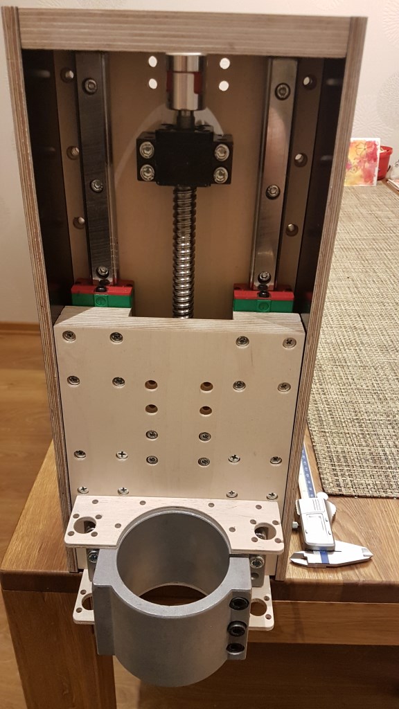

vala писал(а):При шпинделе в верхнем положении основанте будет гнутся.
Вложение Z_os_1.jpg больше недоступно
Надо было бы так или что то вроде того.
Вложение ass_Z.JPG больше недоступно

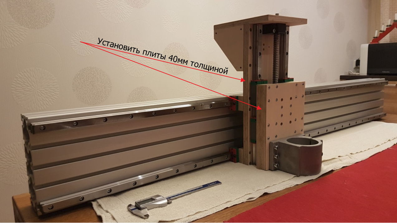

Что вы думаете, если вместо боковых усилений (которые я из фанеры сделал и фото выкладывал) установить главную плиту оси Z толщиной 40мм монолит из алюминия (вместо 20мм - которую я брал за расчеты) и плиту на которой установлен кронштейн для шпинделя тоже 40мм, может тогда эти боковые усиления не нужны? Проблема в том, что когда стоят боковые усиления, все там за ними скрыто, и подобраться для смазки кареток и гаек швп - проблемно, и не подлезть никуда. Боюсь в будущем будет возникать проблемы с доступом.
40 мм плиту ведь изогнуть - не реально, или?
Так везде удобно подлезть, все видно...
Plita 40mm.jpg (4626 просмотров) <a class='original' href='./download/file.php?id=156617&mode=view' target=_blank>Загрузить оригинал (111.56 КБ)</a>
Сейчас у меня такой вариант (закрытый боковыми усилениями)
Z_TUNING_1.jpg (4626 просмотров) <a class='original' href='./download/file.php?id=156618&mode=view' target=_blank>Загрузить оригинал (211.92 КБ)</a>

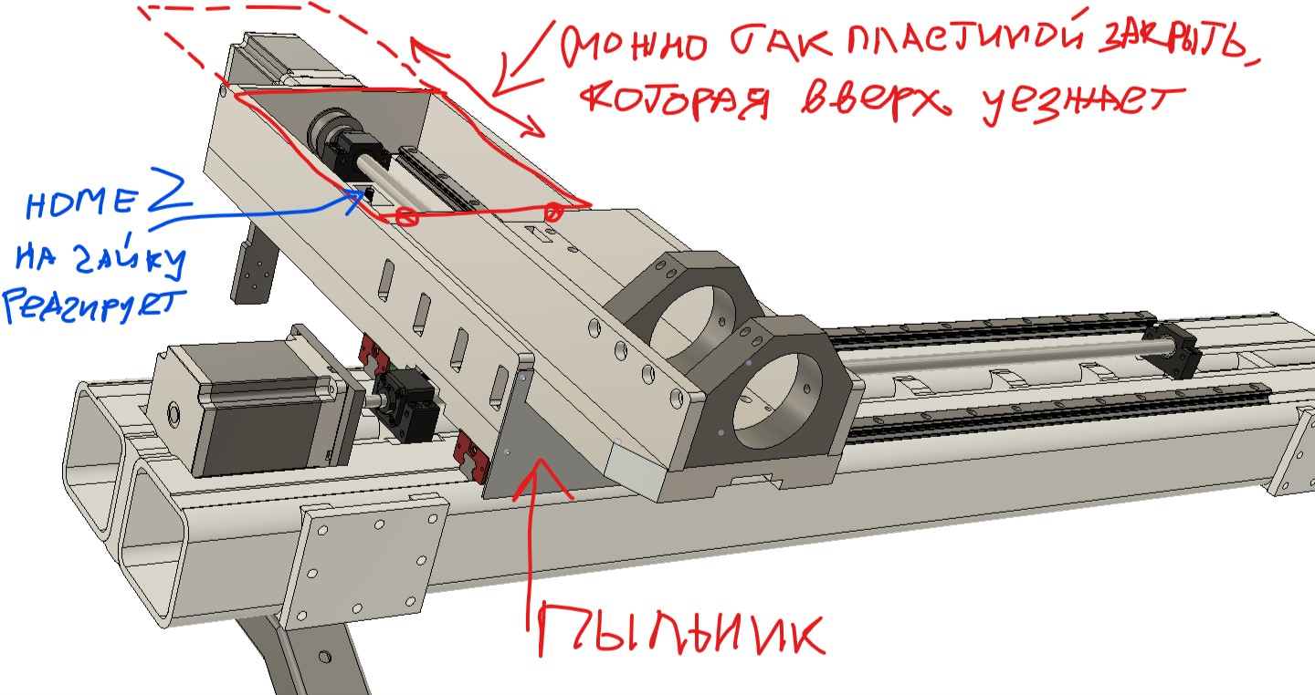

Да, и кто может просветить, какой алюминий на ось Z выбрать?
тут в объявлениях предложили 2 варианта:
1) 7175 Т7351 (В95Т1)
2) АМг6
Какой из них брать?
3) еще проходил Д16Т
Объясните, кто силен.
Фанера и потайные головки не очень дружат...
Их можна насквозь закрутить...
Лично у меня так получилось однажды. Так что остальные осторожней вкручивал )
hmnijp
Сообщения: 1553
Репутация: 542
Откуда: Ульяновск
Сообщение hmnijp »
Подобраться для смазки в любом случае будет проблемно. И корячиться пролезая со шприцом к гайке - то ещё удовольствие. А если у вас сверху плита с двигателем, а снизу стол, я вообще не вижу как вы к гайке шприц подсунете. У меня такая же схема, но ось длиннее и выше - все равно сложно подлезать. Однозначно проще вынести наружу штуцер общий один, либо централизованую систему - меньше грязи и возьни. Плюсом что от жидкой смазки пыль меньше закоксовывается чем от консистентной.
На счет боковин, по опыту - хотя бы в качестве защиты ставить однозначно! Пыль от дерева/мдф даже с аспирацией налипает толстым слоем. Или статикой тянется.
Снизу дыру под каретками закрывайте чем-то/щёткой/лентой( у меня пластинка с зазором 0,5 - пыль все равно набивается внутрь, когда ось поднимается с налипшей пылью и потом опускается оставляя всё внутри, приходится вытряхивать периодически - нужен скребок), сверху наглухо тоже закрывайте - можно просто лист чего то закрепленного на каретке Z заподлицо, который вмете с ней вверх уходить будет, гофра ведь не поместится у вас там между боковин, места под складывание не хватает. Самое удобное и герметичное тут - лента кольцом как у фрезеряги на алюминиевом.
По жесткости - для примера ось с ходом 250, плиты 30 и боковины-ребра толщиной 16 высотой 60. по жесткости получается что сама Z гнется меньше чем скручивается балка портала 1м, которая сварена из двух труб 100x100x8.
портал-Z.jpg (4565 просмотров) <a class='original' href='./download/file.php?id=156625&mode=view' target=_blank>Загрузить оригинал (212.42 КБ)</a>
Сообщения: 2098
Я вот думаю вы такое нагромождение делаете всего для аспирации. Может тогда сделать сразу хомуты для шпинделя под эту всю конструкцию - будет цельный механизм без лишних креплений.
Hugo
Сообщения: 1171
Репутация: 303
Сообщение Hugo »
nevkon писал(а):Я вот думаю вы такое нагромождение делаете всего для аспирации. Может тогда сделать сразу хомуты для шпинделя под эту всю конструкцию - будет цельный механизм без лишних креплений.
Так как у меня уже есть кронштейн для шпинделя, я делаю специально приспособу в дополнение к нему.
Да можно сделать такой как у фрезерюги кронштейн для шпинделя из алюминия и сразу интегрировать туда посадочные места для подшипников валов аспирации.
У меня стоят валы диаметром 8 мм, это самое то, они если на что-то наезжают, то немного изгибаются и амортизирует и жесткого столкновения с препятствием нет.
