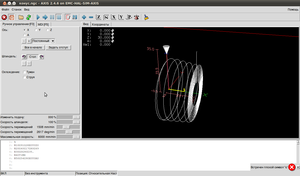

Создаю постпроцессор 4-х осевой для Powermill под EMC2 и вот столкнулся с такой проблемой. Полученную программу EMC2 читает но не отображает траекторию, отрабатывает но на экране отображает совсем не то что должно быть, отображает как бы проекцию на плоскость того что должно быть. Если кто может помочь тогда посмотрите файл программы, попробуйте запустить у себя и может у кого то будут соображения по данному вопросу.

Да, четвертая ось вращает заготовку. Исправил как все предлагалось но отображение какое-то плоское. Почему не отображает в объеме? Где то видел что EMC2 отображало вращение инструмента вокруг заготовки и все это было в объеме и была видна деталь, а у меня почему то плоско отображает. в чем проблема? понимаю что что-то не так указано в качестве плоскостей обработки в начале программы но вот что не так не пойму.

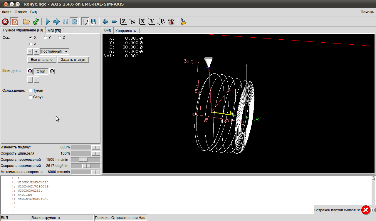

Нашел! :cheesy:
Нужно помеять порядок применения преобразований при отображении траектории.
  • открываем ini-файл
  • находим раздел [DISPLAY]
  • меняем порядок осей в параметре GEOMETRY на AXYZ
В итоге в Axis должно отображаться как-то так:
Снимок-конус.ngc - AXIS 2.4.6 on EMC-HAL-SIM-AXIS.png (5635 просмотров) <a class='original' href='./download/file.php?id=992&mode=view' target=_blank>Загрузить оригинал (72.62 КБ)</a>

Получилось! Спасибо большое root, вот то что должно было получиться с того файла что я прикладывал, точно как в Powermill
