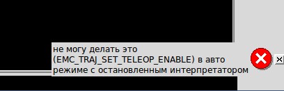

дело в том ,что после c.abort() емс переходит в режим manual
когда пробовал без компонента (юзал кнопки zoom прямо в axis) - то
емс переходил в режим авто без проблем
а тут пробовал и принудительно :

,и с ожиданием выполнения - все равно нестабильность
не всегда - но часто ошибка- мол не могу в ручном реж .....
то есть не переходит в авто почему то...

ошибка теперь такая: может это из-за компа
в нем latency не есть хороший (2 ядра+радион )
надо посмотреть - что за этой ошибкой стоит
а вообще что мы проверкой изменили

Nick писал(а):Надо сделать ожидание режма auto
прописывал:
c.wait_complete()
стандартная команда дождаться исполнения
все равно глючит...
тут ошибка связана с режимами построения траектории:
traj_mode(int)
set trajectory mode. Mode is one of MODE_FREE, MODE_COORD, or MODE_TELEOP.
(я так понял :thinking: )
это для меня темный лес
будем искать... (с) :)

У меня ошибка с #50 также выскакивает и программа LINUXCNC подтормаживает . Я оставил конфигурацию с реверсом в токарном , ребята точат детали и вспоминают меня выражениями ...
