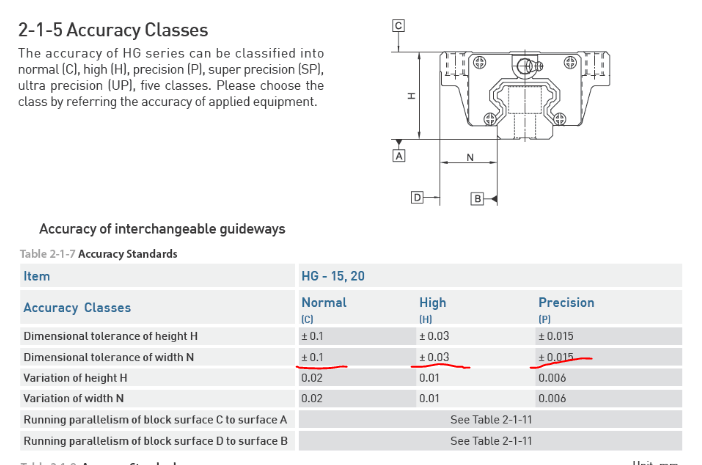

Может кто подскажет требования к поверхностям для установки профильных шариковых рельс? Нигде не ищется, я даже не знаю что мастеру на заводе написать.

Нашёл, у Hiwin'а на оф.сайте. Честно говоря думал будет в разы хуже, почитав ваших тем по полимербетонам. Но потом вспомнил что в частности речь шла о роликовых направляющих, а я пока по шариковым.

BOdrOFF писал(а):Каретки специально расставил широко
Чтобы наверняка середина прогнулась? Вроде бы они ставятся на 5/8 или 5/9 от ширины стола.
BOdrOFF писал(а):Честно говоря думал будет в разы хуже
Не хуже чем 0,02.

BOdrOFF писал(а):Нашёл, у Hiwin'а на оф.сайте. Честно говоря думал будет в разы хуже, почитав ваших тем по полимербетонам. Но потом вспомнил что в частности речь шла о роликовых направляющих, а я пока по шариковым.
Не то ты нашел.
