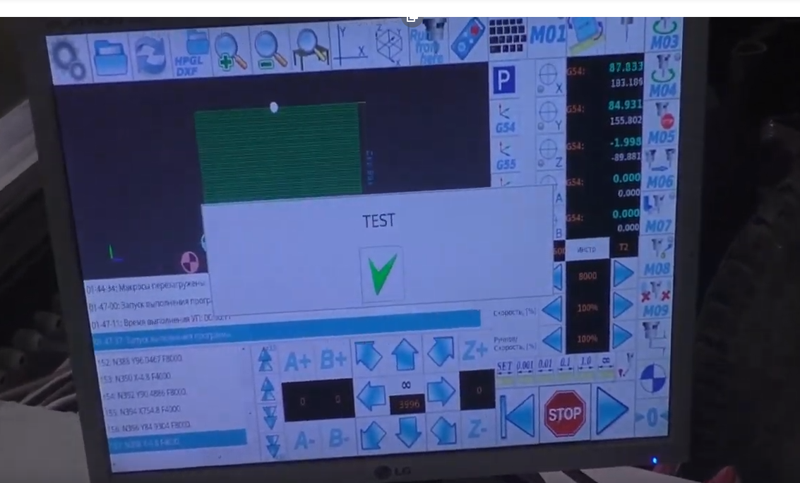

При запуске УП или включении шпинделя из программы вылазит окно с большой зеленой галкой и надписью "TEST"
как это убрать можно?

Это про новый профиль "X1366M" ?
Всплывающее окно, наверное, осталось после экспериментов с реализацией принудительного Хоуминга
mycnc-update-001-33.png (3050 просмотров) <a class='original' href='./download/file.php?id=154110&mode=view' target=_blank>Загрузить оригинал (211.27 КБ)</a>
Посмотрите код M03.plc в Hardware PLC
Скорее всего в начале там запись переменной 9110, команда
gvarset(9110,1);
Надо удалить строчку и перекомпилить PLC (3 кнопки справа)

Нет, профиль 1285 или 1280, счас точно не вспомню.
В общем, тот, который для ET6 по умолчанию)
я вот про эту надпись говорил:
2019-01-10_094321.png (3029 просмотров) <a class='original' href='./download/file.php?id=154126&mode=view' target=_blank>Загрузить оригинал (875.27 КБ)</a>

есть две новости - хорошая и плохая))
Хорошая - что вылезание надписи тест победил, закомментировав указанную строчку.
