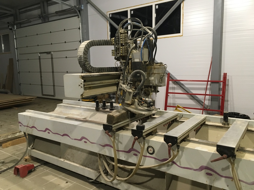

Здравствуйте дорогие товарищи !
В этой теме постараюсь подробно описать работы по восстановлению старого
обрабатывающего центра Homag Optimat BHC 250 2002г.
Станок достался в удручающем состоянии, на направляющих следы коррозии, барабан смены
инструмента отломан, шкаф наполовину расхищен, нет компьютера и блока питания.
Но теплится надежда, что сервопривода и шпиндель в исправном состоянии.
После анализа состояния и оценки своих возможностей пришел к выводу, что восстановить
станок к заводским параметрам не представляется возможным. Было принято решение
избавится от сверлильной головы и попытаться сделать на базе этой механики быстрый и
мощный универсальный фрезер по массиву. Задача усложняется тем, что очень нужен
горизонтальный шпиндель для выборки различных пазов, проушин и отверстий.
Поэтому на данном этапе возникла дилемма : дополнительная поворотная ось на главный
шпиндель или 2-й отдельный горизонтальный шпиндель ?
В первом варианте видятся плюсы в возможности обработки радиусных фасадов но
второй кажется конструктивно проще и соответственно надежнее.
Вообщем на начальном этапе приступаю к чистке и смазке и сразу возникли вопросы :
1.Как безопасно почистить от ржавчины направляющие и каретки ? И надо ли их снимать ?
2. Возможно ли к имеющимся серводрайверам подключить новую систему управления ?
3.Если нет, то возможно ли к имеющимся серводвигателям подключить новые драйверы ?
4.Как проверить исправность этих приводов и можно ли их не снимать ?
5.Как запустить шпиндель для проверки состояния подшипников ?
6.Какую выбрать систему управления (SYNTEC, NC Studio, MACH) с учетом этих задач ?
Буду благодарен за любую помощь по этой теме.

фото до начала каких либо работ

По механике, лучше все снимать и чистить, закладывать новую смазку. Это касается и рельс и шпинделя и редукторов и реек.
Рельсы смочить ВДшкой и пройти не грубым скотчбрайтом, вручную! Не болгаркой чистить. Либо латунной щеткой не дрели.
На сервы нужно скачать мануал и посмотреть, что они умеют, какой энкодер и т.п. Вполне возможно, что получится запустить как есть или поставить другие драйвера на родные моторы.

Подшипники на этот шпиндель нам обошлись в 125 000 + сам ремонт со шлифовкой, балансировкой, заменой пружин и зажима инструмента( это ещё 120).Сами запустить не смогли, вызывали официалов...
http://www.cnc-club.ru/forum/viewtopic.php?f=42&t=10756 может он поможет

john1987887 писал(а):По механике, лучше все снимать и чистить, закладывать новую смазку. Это касается и рельс и шпинделя и редукторов и реек.
очень не хочется снимать консоль, она весит я думаю килограмм 500 если не больше, может по очереди снять, почистить и поставить назад каретки ?

Так зачем саму консоль снимать? Ось Z разбросай, сложного там ничего нет..
valery_krd писал(а):подшипники будет слышно ?
Будет и слышно и рукой почувствуешь...

Карабас писал(а):Так зачем саму консоль снимать? Ось Z разбросай, сложного там ничего нет..
я имел ввиду чтобы почистить направляющие и каретки по Х, они тоже весьма не очень :cry:

Буржую скатывают консоль на новые каретки не снимая её......если нет новых, попробуй промыть по очереди. Если снимешь, упаришься устанавливать.

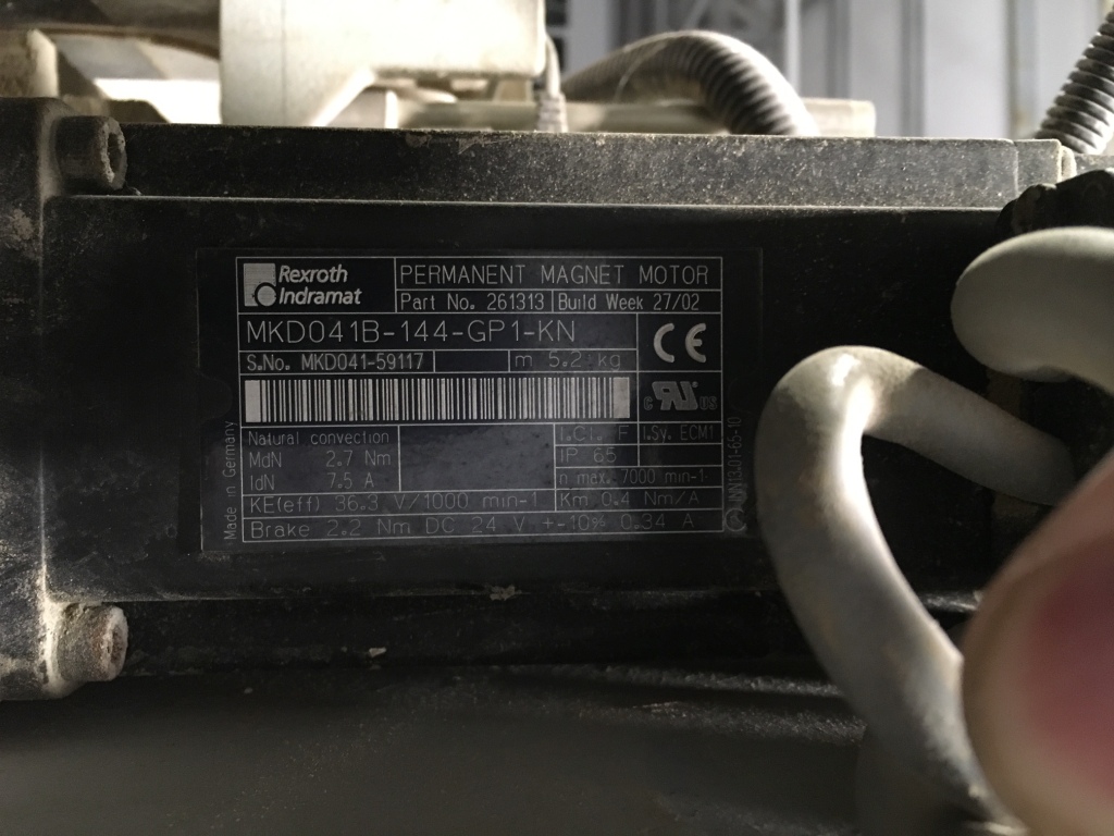

На них написано. Фотку с подключением плохо видно. Отдаленно напоминают сетевые сервы, а это печаль.

john1987887 писал(а):сетевые сервы
Они и есть....

john1987887 писал(а): Отдаленно напоминают сетевые сервы, а это печаль.
Что такое сетевые ? И почему печаль ?

valery_krd писал(а):Что такое сетевые ? И почему печаль ?
Драйверы движков общаются с системой управления через сетевой протокол.
Подключить к новой системе управления не получится, либо восстанавливать родную систему управления, либо менять драйверы движков.

А MESA получится использовать ?

valery_krd писал(а):А MESA получится использовать ?
С заменой драйверов серводвигателей получится.
